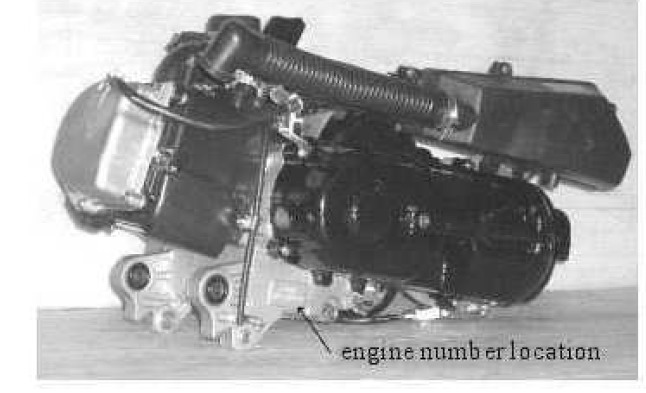

СообщениеДобавлено: 12 Sep 2011, 10:20
vla595 писал(а):
Где модель двигателя не нашел,
Безымянный.jpg [ 52.57 KiB | Просмотров: 10689 ]
 Заголовок сообщения: Re: Не доходит поршень?
СообщениеДобавлено: 12 Sep 2011, 10:48
Зарегистрирован: 09 Sep 2011, 18:40
Сообщений: 18
Откуда: Краснодарский край
Скутер: Дефиант жены
Стаж: 8 лет под скутером
Спасибо, что помогаете. Модель двигателя 139QMB. Как узнать, какую поршневую можно ставить? И еще, коленвалы одинаковые на этих моделях или есть отличия? Какой размер ремня?
