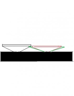

Покупал три тюненговые вариатора разных производителей.У всех угол щёк не соответствует стандарту (наверное для того чтобы выгнать ремень на больший радиус и тем самым увеличить скорость). Но неподвижная щека вариатора остаётся старая, значит происходит перекрут ремня по оси и возникновение вибраций.Вопрос к гуру - каковы последствия данного ''тюненга''?
Красным нарисован тюненговый вариатор.

Дикая новость! Например 2т варик, стандарт угол 28, тюнинг 30, 2 градуса особой погоды не делают.
Все тюн варики имеют увеличеный ход грузов, от сюда и больший выход.
А вот так предлагал точить ДжетС, его всем форумом не поддержали, ток как такая заточка будет больше зажимать ремень.
Сам сравнивал сток и смр, по картинке мультивар (у него наоборот положе)
Ты сам где такой тюн варик видел? фото!

и при чём тут увеличеный ход грузов если носы щёк упираются друг в друга даже при стандартном ходе грузов. и вытолкнуть ремень на больший радиус можно только уменьшив угол подвижной щеки.Правда эти замеры делал ещё летом, может и ошибся. поправте если не прав.

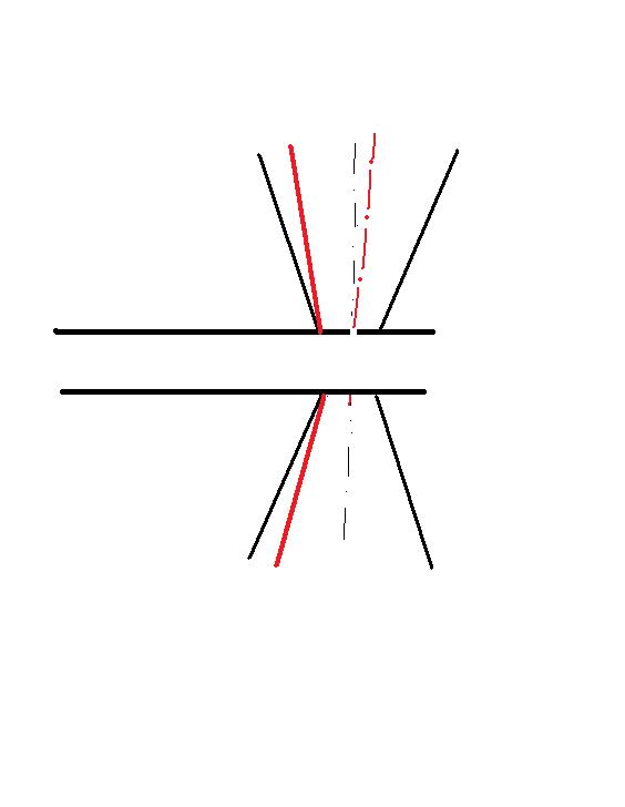

Всётаки меня интересует не максимальный радиус, а перекос ремня. Пока имею только один отзыв от funix что это не опасно.Есть другие мнения?

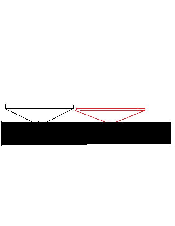

Так проверял углы вариаторов. При одинаковых радиусах вариаторов углы разные

artemix77 писал(а):
На тюн-варик ставится тюн-ремень! Ну и крыльчатка, соответственно тюн.
а торк - тоже тогда менять тогда надо? не видал на наши китайцы такого.
а ты уверен что "нижний на фото" внутренний радиус одинаков? я тоже когда впервые взял тюн варик, увидел что радиус внешний больше а высота одинаковая почти, "значит" угол другой. а потом оказалось, что угол одинаковый а оба радиуса на 5мм больше, и все.

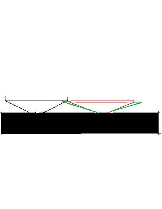

Утюненых вариаторов радиус больше.В током случае ситуация ещё хуже.
Безымянный3.jpg [ 13.59 KiB | Просмотров: 8945 ]
