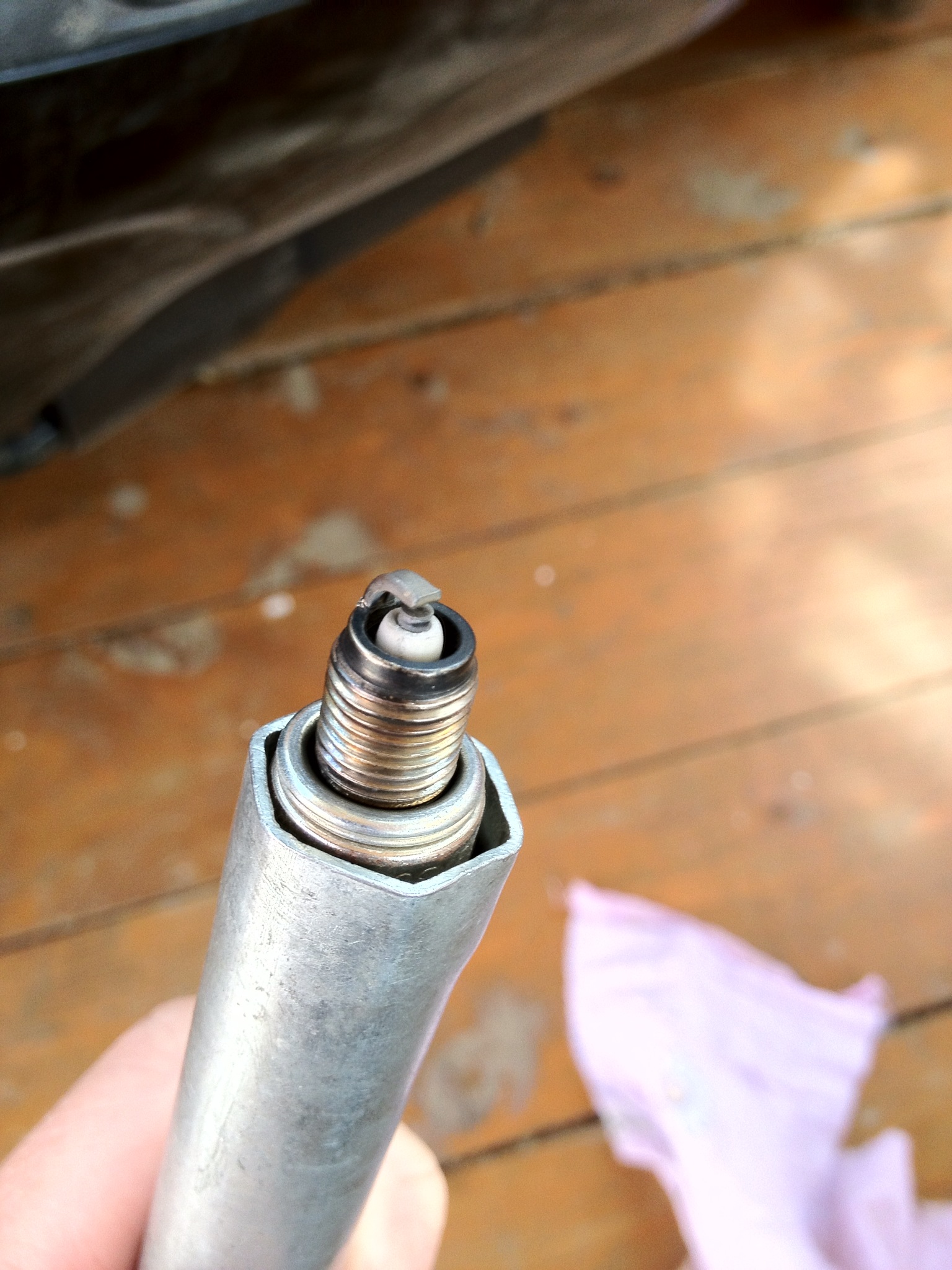

Настраиваю карбюратор, есть сомнения насчет "правильности" цвета свечи. Пробег свечи 700 км.
Гуру, подскажите, смесь бедная/нормальная?
Прикладываю 2 фото: сразу после выкручивания и после чистки тряпкой.
Спасибо за ответы!
Комментарий к файлу: После выкручивания
before.JPG [ 586.92 KiB | Просмотров: 6961 ]
Комментарий к файлу: После чистки тряпкой
after.JPG [ 670.98 KiB | Просмотров: 6961 ]

С виду всё нормально, только зазор великоват.

Для 4т нормально.

ХЗ, как по мне, то с виду немного бедновато. Но это надо смотреть вживую, так не особо видно, фото всеж не совсем реальную картинку дает. Но если расход нормальный и скут не греется, то всё ОК.

как по мне так смесь конкретно бедная - изолятор центрального электрода чисто белый. яб уже панику поднимал на вашем месте.
зы
моя свечка ,специально 550км не выкручивал, расход по городу ~2.4 л на 100км, по трассе ~1.85л на 100км. манера езды не агресивная , китайский показометр максимум показывает по прямой дороге 77кмч. стараюсь ездить в диапазоне 65-73кмч по китайскому показометру. температура масла в катрере по жигулевскому паказометру плавает в пределах 85`C-95`C .

У меня при температуре масла 110 - 120 градусов, контакты и изолятор остаются чистыми.
При попытках увеличивать подачу топлива, начинались провалы в работе двигателя.
profik
Если двигатель работает исправно, не мешай ему работать, и он тебя не подведёт.

Двигатель ведет себя нормально на ХХ, и средних оборотах, на высоких он "пердит", не развивает обороты, появляются прострелы.
Потому и начал регулировать карбюратор. Впрочем, если не получится настроить на выходных, создам отдельную тему.
Вот с этого момента по подробнее.
Каким образом начал регулировать карбюратор?
Каков зазор на свече?

Не надо регулировать пока, ты сначала попробуй уменьшением воздуха (перепропитка. больше поролона) обогатить , затем наиборот обеднить. Если помогает .-регулируй. Если нет , проблема в другом.
