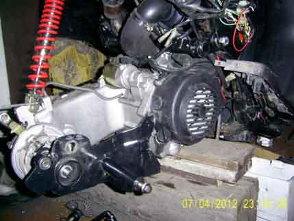

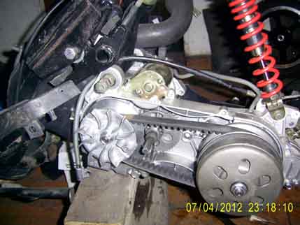

Купил двигатель , 152QMJ , колесо на 12 с покрышкой упирается в картер.
может ли такой двигатель быть под 10-ое колесо?

на 12 покрышки тоже разные бывают

[attachment=0]PIC_0032.JPG[/attachment]
PIC_0032.JPG [ 53.86 KiB | Просмотров: 5432 ]

[attachment=0]PIC_0033.JPG[/attachment]
PIC_0033.JPG [ 56.1 KiB | Просмотров: 5432 ]

скажите кто нибудь пожалуйста :'(

это картер под 10е колесо
Форум-лучший друг человека!
 Заголовок сообщения: Re: скажите что за двигатель?
СообщениеДобавлено: 07 Apr 2012, 19:54
Сообщений: 941
Откуда: Орехово-Зуево
Стаж: Скутер 4 года
меняй если еще есть время

а без покрышки колесо налазит ? если да то низкопрофильную резину надо .
как то купил покрышку и не смог поставить ее :-[ ( стелс ) пришлось большую покрышку ставить в перёд а низкопрофильную назад ...
