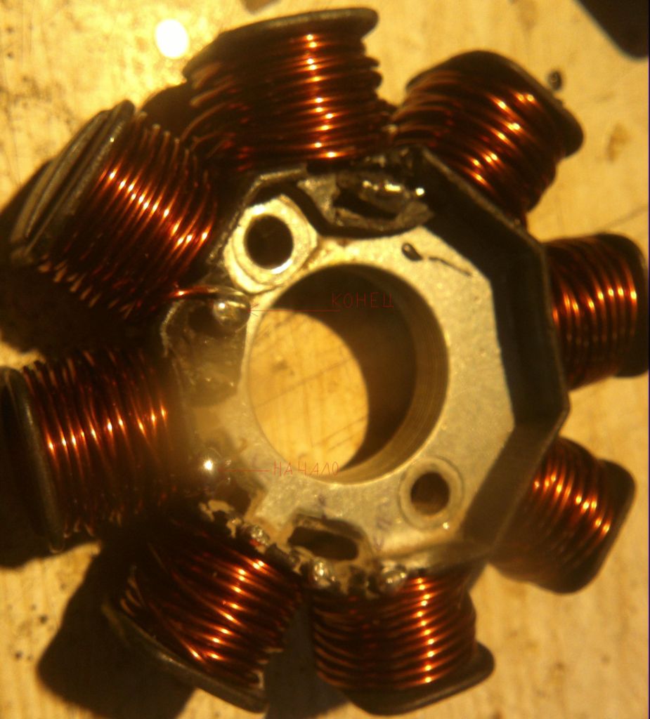

Уважаемые знатоки, задался перемоткой гены, перечитал почти весь форум, но ответа на свой вопрос не нашел, подсобите, комутатор работает у меня от 12в и катушки (две) которые на зажигание от переменки не используются, можно ли на них тоже намотать провод, тоесть намотать не 6ть катушек проводом д1.3мм, а все 8мь катушек проводом д1.5мм, да и будет ли от этого лучше или хуже *DONT_KNOW*

Можно, но при намотке толстым проводом некоторые РН (шунтирующие) будут не справляться с гашением лишней мощности генератора и будут сгорать. Достаточно провода 1,2 мм (золотая середина).

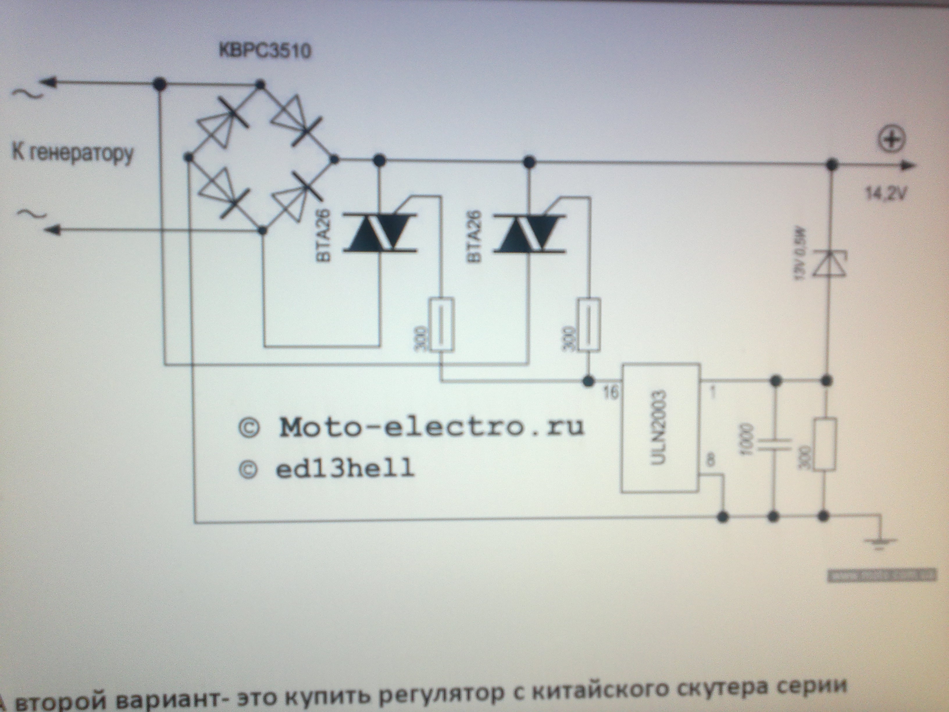

реле буду использовать такое:

Ну 25 амперные симисторы на полуволне наверное выдержат, а промышленные РН скорее нет.
Но количество витков все таки советую меньше чем в стоке, легче будет РН.

намотал, получилось 8х50=400витков, было 6х64=384витка, надеюсь будет нормально

Перемотал и молодец. На холостых напряжение будет чуть меньше, зато возможная мощность заметно больше.
