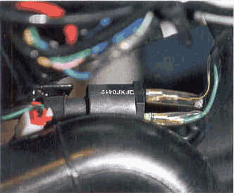

катушка так выглядит - разрывать любой из двух проводов (на фото они справа)

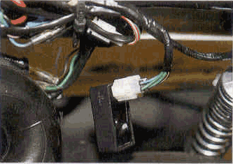

коммутатор такого вида... не знаю какого цвета будут провода на твоем скуте, у меня это зеленый и черно-белый - их замыкать для блокировки (чтобы уточнить на твоем скуте - можно посмотреть какие провода от коммутатора идет на замок зажигания или на кнопку экстренного останова двигателя)
а бензоклапан надо отдельно покупать и в топливный шланг в разрыв ставить...
