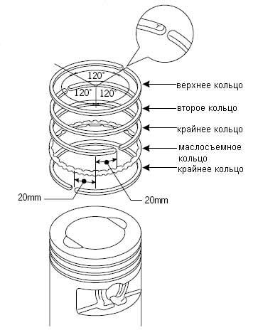

Я сдвигаю два верхних кольца вообще на 180гр, а то они крутятся и разок уже выстраивались в ряд. При этом прилично падает мощность. Про цепь вообще вопрос не понятен. Канал цепи напрямую соединен с картером. Когда ты снимал поршневую, должен был это видеть.

Bilbo вот ты выложил картинку где показано место расположение колец. А как они должны быть так расположены на поршне слева, справа по ходу скутера? Или безразницы скакой стороны поршня!?

Bilbo вот ты выложил картинку где показано место расположение колец. А как они ПРОРЕЗИ НА КОЛЬЦАХ должны быть расположены на поршне слева, справа по ходу скутера? Или безразницы скакой стороны поршня!?
