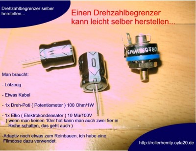

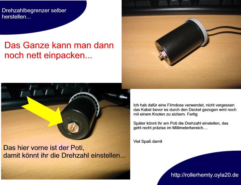

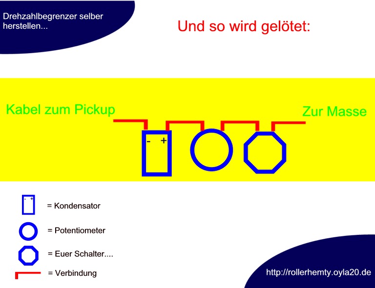

Подцепить к сине-жёлтому проводом CDI и к массе.
Провода не перерезать а подключить!!!!

Короче, устроиство подсоединяется к сине-жёлтому проводу CDI потом конденсатор 100 вольт 10 микрофарад (на фото автор применил 2 конденсатора в ряд по 5 микрофарад) потом резистор 100 ом 1 ватт потом выключатель потом на массу. Всё это подключатся в ряд.
Под корпус пошёла баночка от фотоплёнки.
Устройство цепляется к проводам сине-жёлтому и массе (сине-жёлтый провод и масса не перерезаются)
Автор также описывает если ограничивать скорость до 45-50 то скутер хлопает в глушаке.

Так, навскидку, эта примочка (RC-цепочка) может слегка сдвигать УОЗ в сторону более позднего. Как результат - потеря мощности (оборотов, скорости, стрельба в глушак). Остаётся вопрос, насколько эта штука токсична для движка?..
