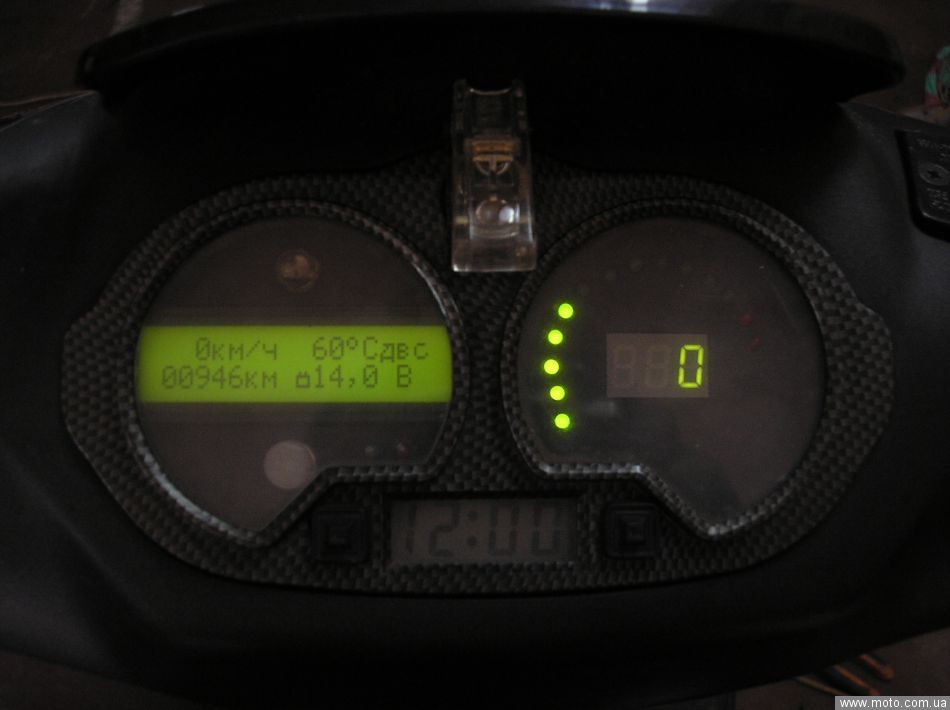

http://www.moto.com.ua/forum.php?id=104999
вот чел че сварганил
104999_1.jpg [ 46.14 KiB | Просмотров: 3284 ]
