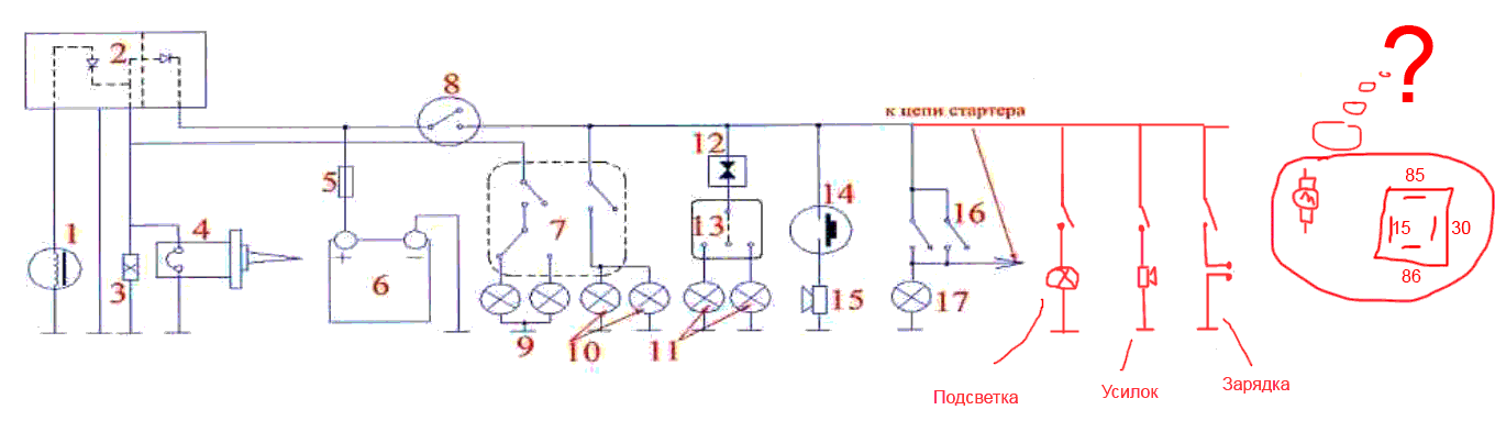

Добрый день имеем. Пневмо дудки с компрессором.Музыка с усилком. Подключено напрямую к аккуму. Подскажите как это все подключить чтоб было через замок зажигания. . Дудки подключены через реле. Не могу допедрить куда что цеплять. Желательно принципиальную схему подлючения.Скутер honling 50 qt7 .
Нужен хотя бы пример подключения одного устройства.Дальше сам допедрю.

я себе с акума проводил провод на 30клему на реле,а то что напротив клема это плюс надо вести к компресору,потом остальные проводки подкючаеш с оставшимся клемам реле и выводиш с клемы компресора - на раму.

Насколько я понимаю . будет выглядеть все это вот так..
То что красным это я подключаю. (подсветка усилок зарядка)
Но вопрос с реле и дудкой остается открытый. Нарисуйте ктоньть плиз.
