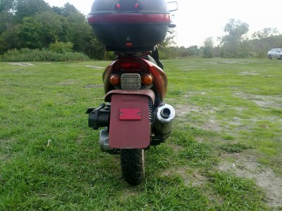

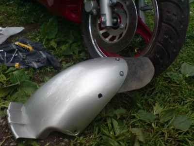

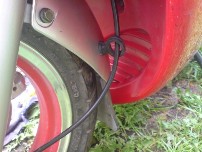

пришлось как-то проехать по дороге, на которой ремонтировали асфальт-это было ошибкой-все забрызгало битумом, благо он бензином легко смывается :)
решил приделать брызговички ;)
от мотоцикла у нас не купить, от авто - дорогова-то :( ,
решил на перед сделать из куска резины, какой под руку попался, прикрепил болтиками с шайбами и гравером
на зад использовал пластик от тубы с тонером для принтеров (можно было и от канистры взять) - там пластик легкий, довольно гибкий, но упругий
получился легкий и длинный
зад сделал на саморезах, с другой стороны поставил кусочек жести, в нее и вкрутил саморез да еще и заклепал слегка-держиться отлично
Комментарий к файлу: задний

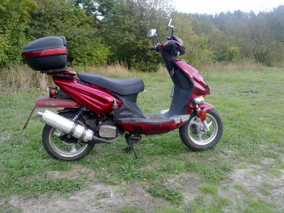

долго сфоткать собирался...
12092010179.jpg [ 929.19 KiB | Просмотров: 5233 ]
12092010178.jpg [ 821.31 KiB | Просмотров: 5233 ]
12092010177.jpg [ 712.38 KiB | Просмотров: 5233 ]
не дрын-дын-дын-дынрррррр)
