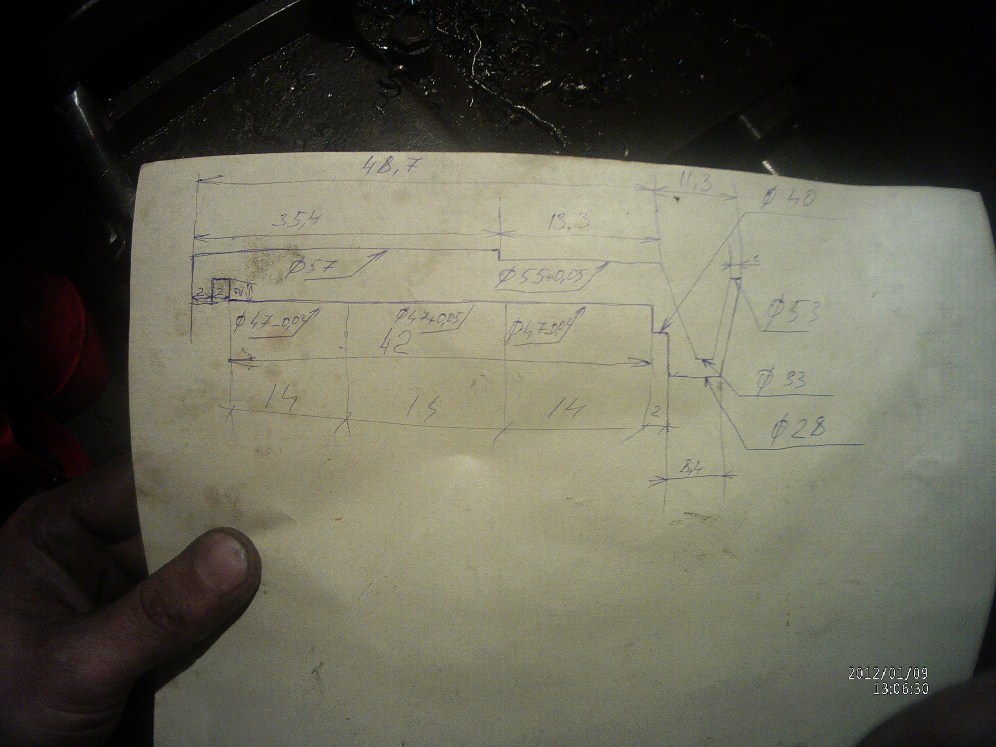

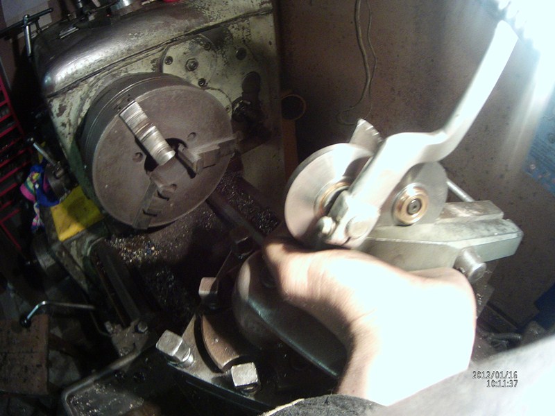

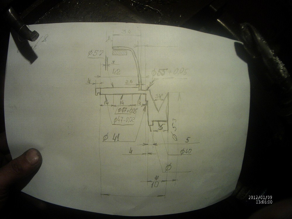

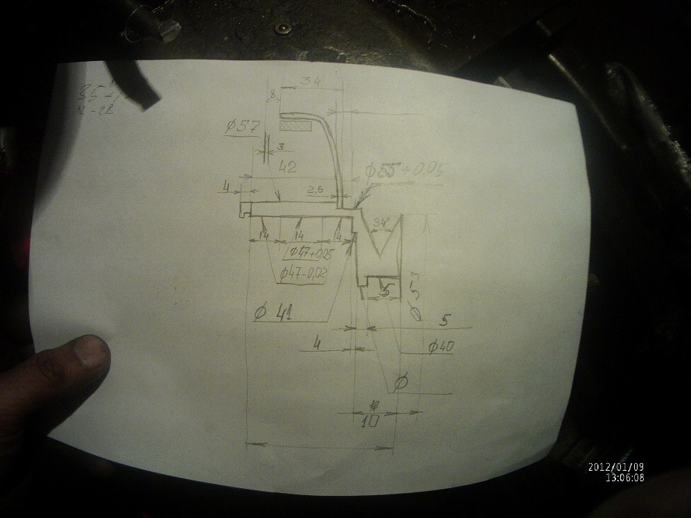

Зимой еще достал с чердака мотор с отломаным вариаторм и понеслось.
