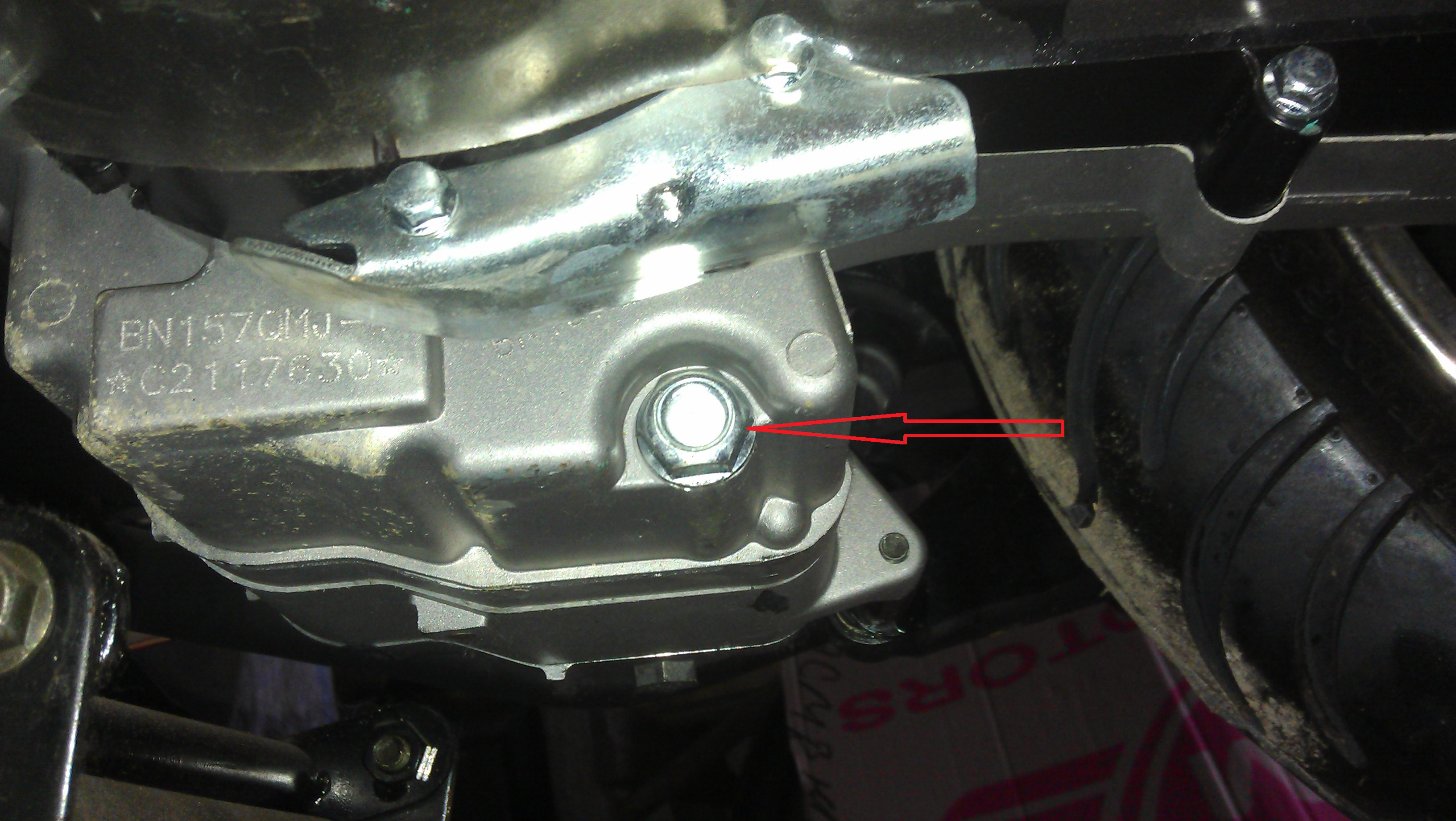

Здравствуйте! Перечитал тему дважды, почти все понятно. На всекий случай уточняющий вопрос: У меня Nexus Classic 150. Возможна ли установка на мой двигатель (BN157QMJ) температурногодатчика от ВАЗ 10-ки, верно ли я указал место установки? Спасибо!
Комментарий к файлу: Место установки датчика t
Датчик1-t.jpg [ 974.44 KiB | Просмотров: 10417 ]

Возможна.
Верно.
