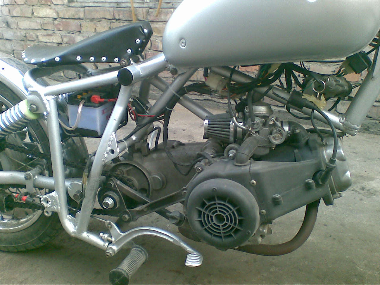

Доброго времени суток.
Изготавливал спонтанно, из того, что, под руками было.
Данное решение имеет два варианта внешнего вида, первый на снимке, второй пока не готов.
Возможно, будет, не бесполезным для тех, кто имеет подобные намерения.
С Уважением Naz.
1.jpg [ 243.91 KiB | Просмотров: 12007 ]
2.jpg [ 226.78 KiB | Просмотров: 12007 ]
3.jpg [ 218.39 KiB | Просмотров: 12007 ]
4.jpg [ 235.76 KiB | Просмотров: 12007 ]

Жуть, когда-то это был Иж.

это круто , прикольно , но не эфективно .
тяга будет меньше чем у ижевского двига

Чета мне кажется что заднее колесо будет бить в жопу, а так это лучший вариант из всего что я видел!
Угол наклона у амортизаторов сильно большой, и многие амортизаторы не работают в горизонтальном положении!
Тяга будет, скорости не будет!

Доброй ночи.
Дифференцирован на скорость 80 км.ч (запас мощности до 100 км.ч)
Крыло заднего колеса не ударяет в раму, аммортизаторы прекрасно работают на отбой (мой вес 90 кг.) + степень жёсткости задаётся двумя положениями по креплениям на подвеске.
Делал для езды в условиях ограниченного движения (по пробкам)

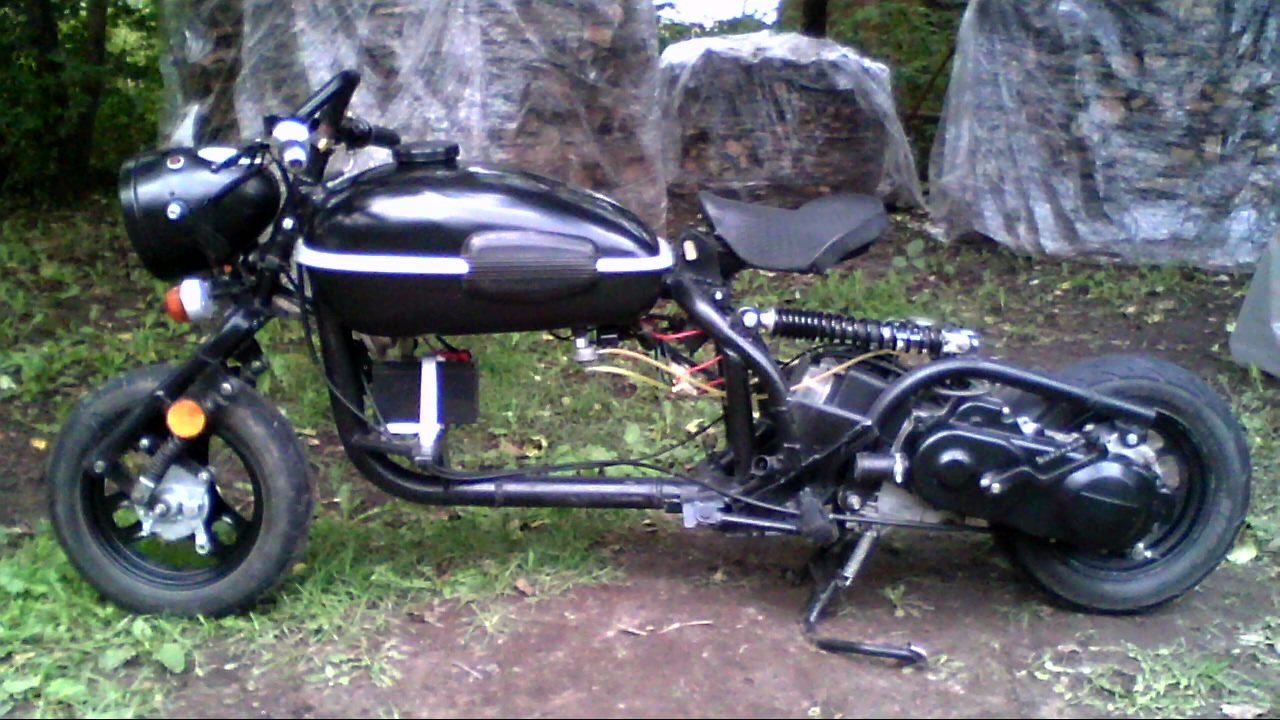

Предидущая работа.
Возможно, этот вариант больше, подойдёт для ваших задумок.
