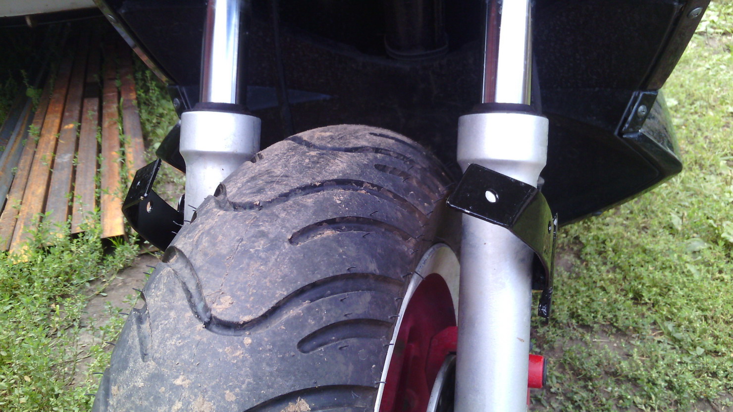

Всем привет. Вот и у меня на скутере первая неприятность - треснуло пластиковое переднее крыло. Я уверен, не один я такое переживал, крыло не продумано на прочность крепления, хотя сделано красиво. Короче, откололся левый край с отверстиями крепления к вилке чуть выше от оранжевого светоотражателя. Трещина появилась от движения по неровной асфальтовой трясучке, плюс ветер и прочие факторы. Мне повезло, я услышал как части крыла застучали и я успел остановился, а могло бы быть хуже, крыло бы разрушилось и проблема усложнилась на много )

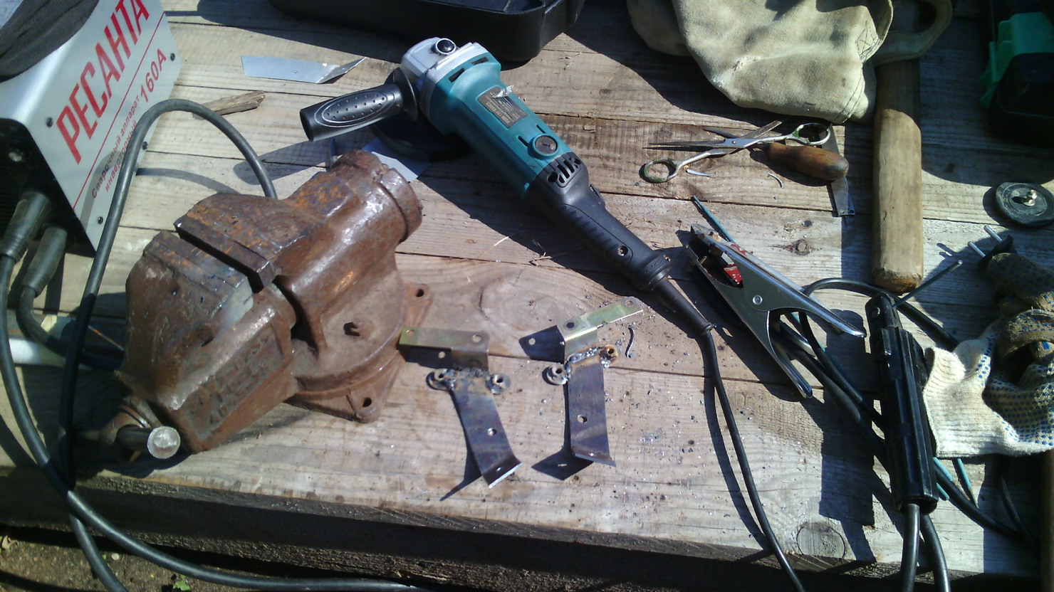

Стал ездить без крыла и думать, что делать. Кстати, без переднего крыла скутер смотрится неплохо, ездить не раздражает, но грязь летит. В наличии была холодная сварка "POXIPOL" и я дома очень аккуратно склеил части. Конечно можно купить новое крыло, но это не дешево да и хлопотно для сельской местности. Крепить склеенное, как раньше, было глупо, все повторится. Решил приварить к пластинам крепления на вилке дополнительные.
Да, пластины из стальной ленты, что осталась от крепежа скутера в коробке.
Я просверлил по два отверстия, одно совместил с резьбой отражателя, а другое под дополнительный болт и гайку.
Все покрасил эмалью по ржавчине. При сборке подстраховался, подложил силиконовые шайбы между крылом и кронштейном. Вот фото. Может кому пригодиться.

Была такая же проблема и в том же месте, сделал проще не нарушая внешнего вида. Склеил куски суперклеем, потом снизу все отмыл и заклеил эпоксидкой с марлей. На 2-й зиме весь мой пирог зимой от мороза отвалился, просто стоял в гараже и выпало.
Тогда поверхность где была эпоксидка я зачистил крупной наждачкой, наторкал канав паяльником, заклеил также эпоксидкой с марлей пожирнее и второе ухо тоже прихватил для профилактики, 5 лет полет нормальный, но сломались друг за другом металлические кронштейны которые держат щиток, сделал их из уголка 25х25, срезал болгаркой лишнее, не блестят зато держат нормально.

Это болезнь ,у меня тоже ломалось.Клеил и усиливал метал лентой,потом шпаклевал и красил.Держится уже 3года.

Я делал из того, что было в наличии
