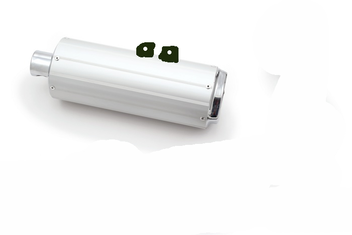

И так. за 8к пробега они меня конкретно Зае***и.
Лопаются водопроводные не помогают. рвутся.
Решил я сделать так.
Кто что думает?
Наварить ушки на глушитель в алюминиевом кожухе сделать прорези и приварить ушки на сам глушитель.

Скажи, ты будешь сначала ушки варить, потом прорези, или прорези делать, потом варить.

SaNko, а теперь ответь на вопрос, при толщине металла корпуса глушителя, порядка 0,8 мм, твои "ушки", долго продержаться?

исходя из такого расчета нет.
Но хомуты реально напрягают.
есть какие-то другие предложения?

если рвутся водопроводные , то вырежи из листовой нержавейки самодельные

Если пользоваться поиском, то можно прочесть, что давно уже люди придумали использовать для крепления глушителя, сантехнические хомуты.

Алюминиевый кожух можно выкинуть совсем, глушитель станет легче.
Приварить ушки можно, если не встык, а с хорошим нахлёстом. Но и сантенхические хомуты хорошо работают, если хорошо затянуты и плотно обхватывают банку.

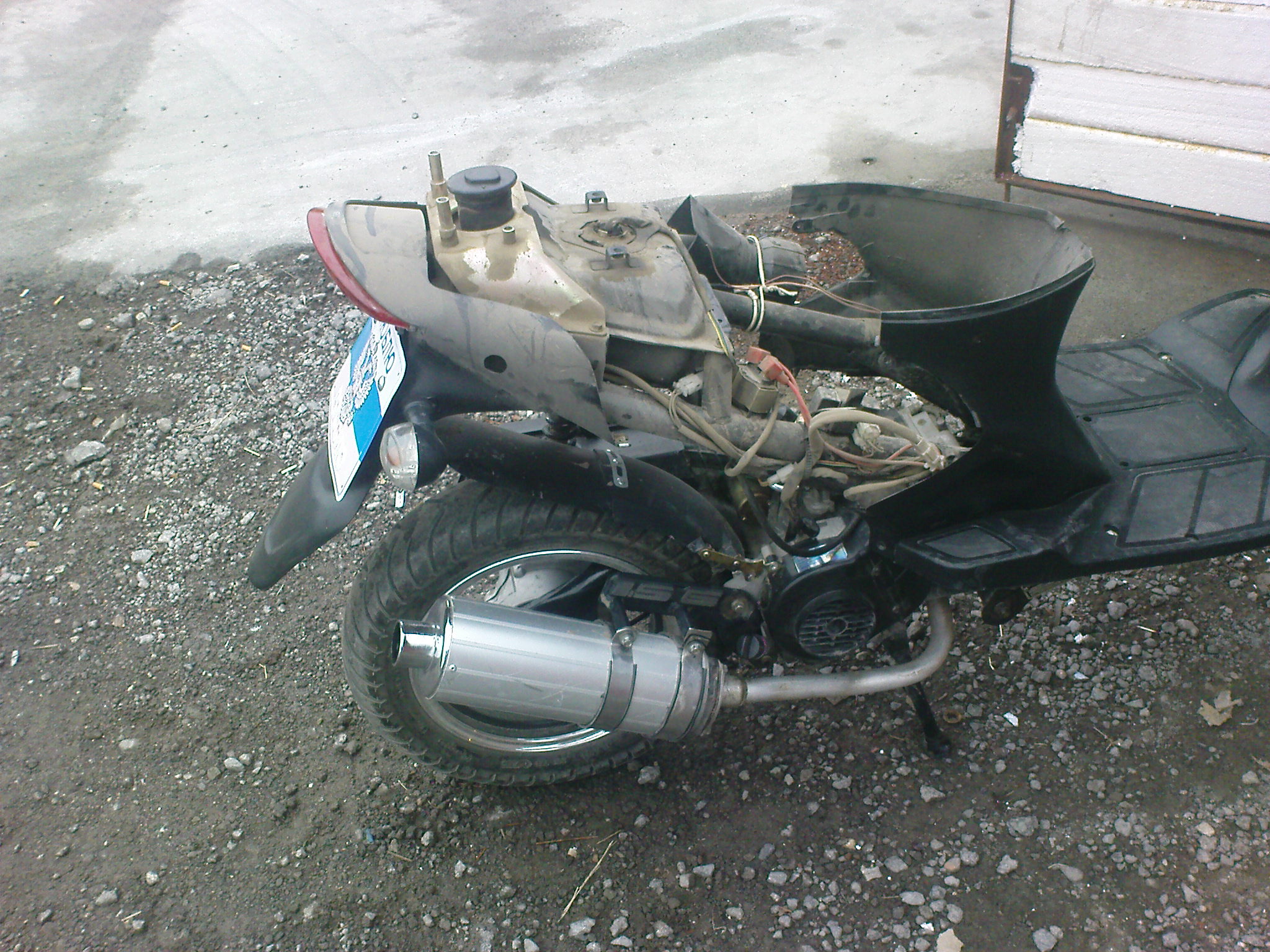

у меня за четыре года почему то не лопнули.
видимо у вас какой то дефект конструкции. выложите пожалуйста фото скута с установленным глушителем.

значит у тебя уже погнуласт приемная труба и из-за этого у тебя рвутся хомуты...
 Заголовок сообщения: Re: Проч Хомуты глушителя
СообщениеДобавлено: 16 Aug 2011, 11:46
Сообщений: 589
Скутер: GX Flash
Стаж: с 13лет
DSC00552.JPG [ 690.18 KiB | Просмотров: 11314 ]
фото старое. новое думаю сегодня сделаю.
и еще ломался держатель хомутов. заварили и все норм.
