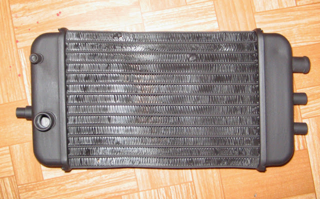

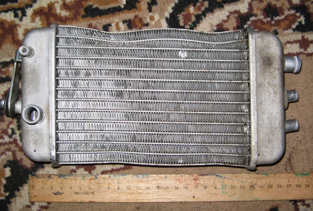

Итак, продолжаю потихоньку доводить до ума мопедку.
Сегодня, после продолжительных церебральных (и не очень) упражнений, мне удалось выправить радиатор охлаждения. Для соответствия общей идее, так же решила его покрасить специальной термокраской.
Вот что у меня получилось в итоге:
Было:
Стало:

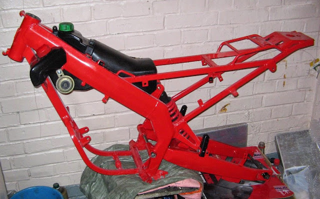

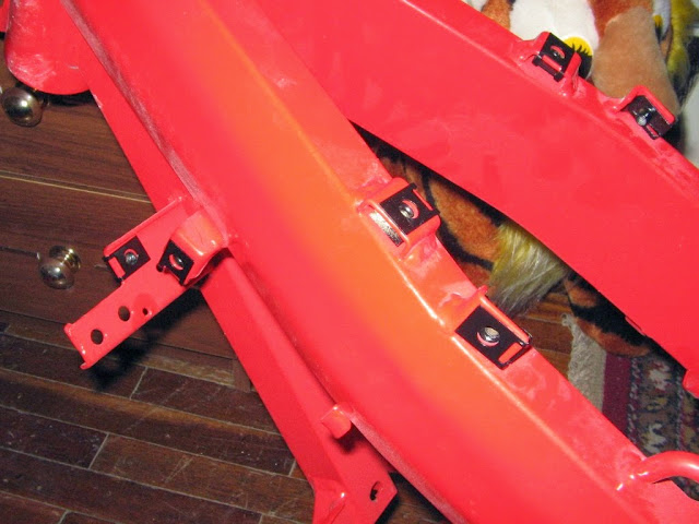

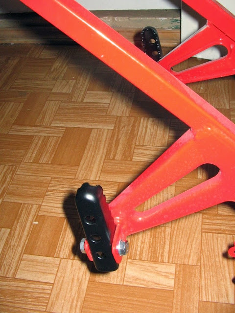

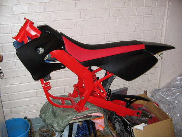

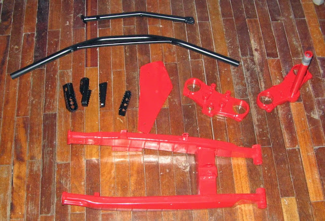

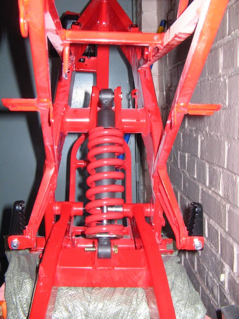

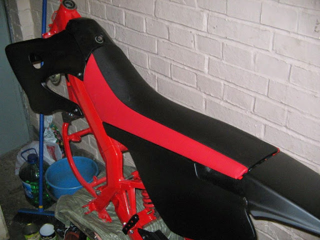

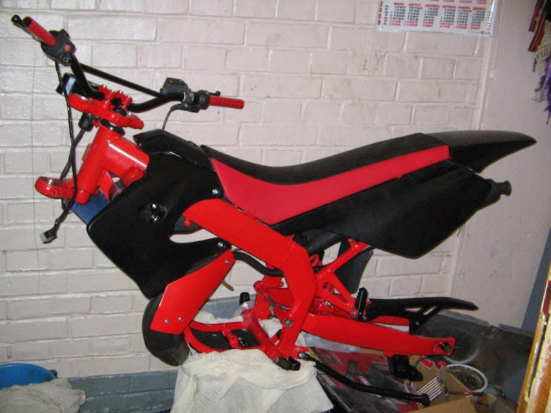

Привезли наконец раму и прочие детальки из покраски. Начала предварительно все примерять и скручивать.
Молодец,красиво сделала,аккуратно!!!!!Моё уважение! *THUMBS UP*

Уважуха палюбому канеш.... а можно узнать?
Разобрать это я понимаю, а дальше, как и чем (и кем) рама отмывалась/отчищалась от ржавчины и старой краски?

Dj@gger писал(а):
LazyLynx
Разобрать, а дальше есть две чудные вещи: для грязи тугой раствор стирального порошка, для краски - пескоструй. Разумеется раму я красила не сама. Дома порошковую окраску еще пока никто не научился делать... а пред покраской в мастерской полюбому делают пескоструйную обработку.

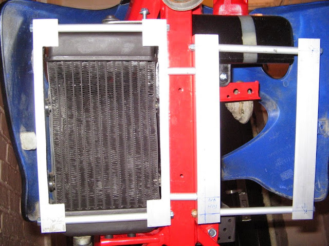

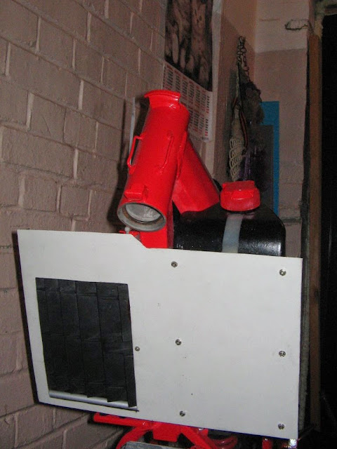

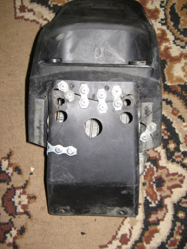

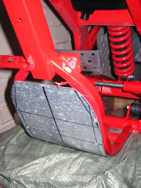

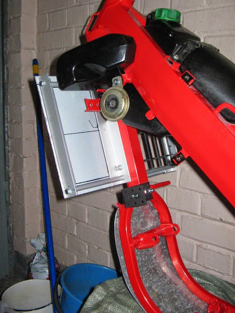

Эксперименты с защитой радиатора и картера:

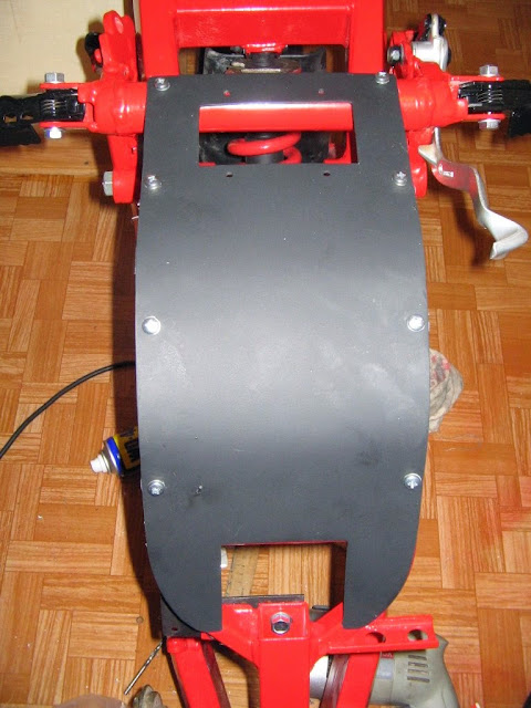

Закончила возится с защитой картера. В результате получилось очень даже недурственно:
Осталось сделать крышку для сервисного отверстия. :)

Хорошо сделанно,а вот с защитой радиатора пока что не понятно,что оно из себя представляеть,или будет представлять

EkaT_Resp.POMA
Вся концепция на фото в предыдущем моем посте. Идея простая: не дать радиатору смяться при падении на бок.

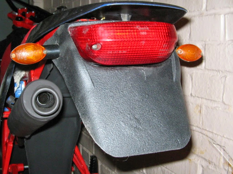

Так же отремонтировала эпоксидкой крыло:
Было:
Стало:
