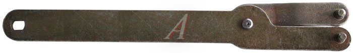

John JACK это самоделка? или где-то продается?

В любом магазине запчастей продается, только зубья нарезать надо самому.
Вобще классно придумано, сегодня отрыл в запасах такой ключ и прям руки зачесались повторить.
Надо хорошо сделать и отсканировать, тогда и другим проще будет, а вместо тех трубочек сделать ручку-упор к движку. Вот это будет МЕГА съемник!!!

Сделано напильником из обычного ключа для жигулёвских амортизаторов (который уже был выше). Втулочки надеваются на болты и ставят фиксатор ровно у щеки.
Шестигранные головки потому что. Выбор обычно есть из винтов под крестовую отвёртку и болтов с внешним шестигранником (не внутренний!). Шлиц для отвёртки забивается грязью, не даёт нормально затянуть и легко срывается. А для болтов я купил шуруповёртный наборчик накидных головок, вставляю их в отвёртку и все болтики-гаечки кручу только ими. Удобно, быстро и перетянуть трудно.

Посоветуйте,не нашел способ подходящий мне! 150-ка, сделал сьемник под два штатных отверстия в щеке вариатора.Стенка одного отверстия сломалась,а болт М6 погнулся :-o
способ не подошел.Грел феном промышленным.Пробовал перфоратор с трещоткой(на безударном режиме)как пневмогайковерт пользовать :-D Все тщетно.
Как лучше зафиксировать вариатор?Или ехать в шиномонтаж??

MikeFly
Откручивай с другой стороны крыльчатку охлаждения, и зажимай там. Кстати подходит жигулевский "ключ для разборки амортизатора". Продается почти во всех авто-запчастях.
