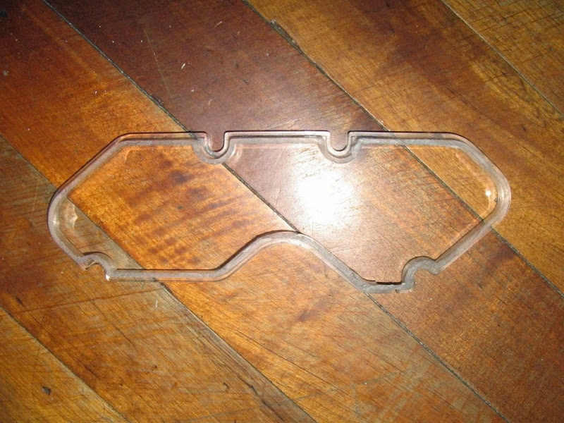

Со скуки и бессонницы решила восстановить приборку:
Было:
В процессе:
1. Выпилила треснувшее стекло, оставила только бортик
2. Нашла подходящую пластмассину. Размера не хватило, поэтому решила сделать из двух частей.
3. Приклеила новое стекло на бортик.
Стало:
Такие вот пирожки с рысятами. :)

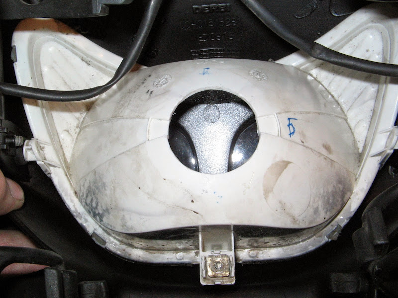

Получила наконец-то из Скутермага переходничок под лампы H4 и восстановила фару.
Т.к. родной патрон был удален еще предыдущими хозяевами и лампа была просто намертво вклеена в отражатель, пришлось извращаться.
Было:
Старая и новая лампы, переходник:
Дырка в отражателе:
Стало:
=^_Укатайка для рысей_^=

Молодчина *THUMBS UP*.А на что патрон приклеила?
 Заголовок сообщения: Re: Восстановление Derbi Senda R 50cc
СообщениеДобавлено: 09 Feb 2011, 17:08
Зарегистрирован: 23 Май 2009, 20:15
Сообщений: 478
Откуда: Питер
Скутер: Irbis Nirvana 150cc
mamon
На проверенный годами Поксипол. Старая лампа тоже на него была посажена.
