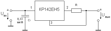

Производитель гарантирует нормальную работу этих лент при напряжении питания не выше 12 Вольт.
Вот именно по этому надо ставиь стабилизатор.
А не держать ногу на граблях, и кричать всем, что наступать на них безопасно!
Абсолютно верно
но вернемся к сути ....... в качестве стабилизатора оока можно использовать и КРЕНК -и
На резисторе R падает напряжение, равное номинальному выходному напряжению стабилизатора. Это составляет для КР142ЕН5 около 5 В, что приводит к большим потерям энергии в резисторе. Поэтому в такой схеме целесообразно использовать ИМС регулируемого стабилизатора, например, КР142ЕН12 ( аналог LM 317 ) , у которого, при указанной схеме включения, это напряжение составит 1,2 В.
Сопротивление резистора R определяется выражением:
R = Uвых.ном /Iвых .
