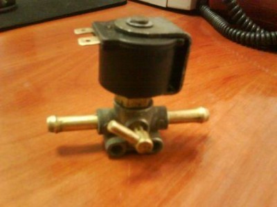

а какова цена сие сабжа?

мой.
дата изготовления 1999г :-D

Forestrash писал(а):
мой.
хочу такой же............... :008

вот где люди клапан ЭПХХ тоже использовали.
тамже отписано по поводу бензостойкости и мнения о турецких клапанах для систем ГБО.
http://ey95.com/forum/viewtopic.php?p=6766&sid=f062cedb3c6463fc42383587755da664

Сосед 10 лет с таким клапаном откатал и ничего.

Все мой вакумник погибает. Точнее наверно забилась(опять) сеточка-фильтр что над клапаном стоит. Бенз сегодня потек только после того как ртом быстро туда сюда разряжение, давление, разряжение, давление в шланг от коллектора. Клапан при этом исправно щелк щелк щелк - работает. Скутер в тепле стоит-зимует.
Уж не в первый раз такое уже!!! К сезону надо чтото делать.

а именно менять на сабж обсуждаемый тут

Хандаманда не случилось.
Купил новый вакумный кран. Поставил и доволен как слон...пока работает идеально.
Причину упорного нежелания протекания бензина через этот клапан я так и непонял -китайская загадка- блин.
Но точно дело было в нем.
Сразу помог кусок жесткой проволоки...шурудил ей внутри бака по фильтру-трубочке над клапаном. Бенз потек после этой манипуляции СРАЗУ и больше неглючил (проверка велась методом рта и отсоса).
Но после демонтажа обнаружил, что фильтр был идеально чистым. :-o вот такие чудеса ....подозреваю что микро поры в трубочке фильтре забиваются мелкими отложениями которых невидно или соринка у клапана бултыхалась.
Вобщем если буду вскрывать старый клапан то может еще чего найду там.

Если карбюратор исправен, то кран не нужен.
Ездил без него месяц. Ничего особенного.... .
Как говориться...., еще не вечер....
 Заголовок сообщения: Re: Модернизируем ваккумный кран
СообщениеДобавлено: 03 Jun 2012, 17:16
Эт точно.... одна сориночка под запорную иглу карбюратора заставит изменить свое мнение.

однажды утром или лужа под скутером по всему полу или полный картер бензина

Я без этого крана, катаюсь с 2007 года, как купил скутер, сразу его отсоединил, т.к. помню постоянные проблемы с предыдущим скутером (он там прикручивался к баку). Проблем нет вообще, единственное, что думаю поставить электроклапан в целях противодействия угону.
При угоне твой скутер никто и не будет пытаться заводить, это не машина же.
Выскажу свои пять крышек. Вакуумный кран - штука хорошая, удобная, внимания и энергии на свою работу не требует. У меня родной отработал четыре года и 15 тысяч км, потом потёк по вакуумному шлангу. Обнаружил по богатой смеси, заменил кран на новый, шланги на прозрачные и езжу дальше.
Механический кран совершенно неудобен, электрический требует электричества, которое надо подводить проводами и тратить часть мощности генератора, а полное отсутствие заставляет работать краном иглу карбюратора, которая мельче, нежнее и для этого не приспособлена.
