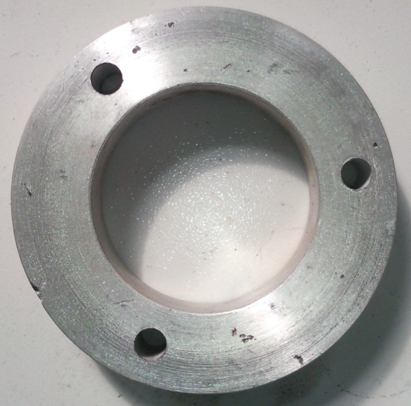

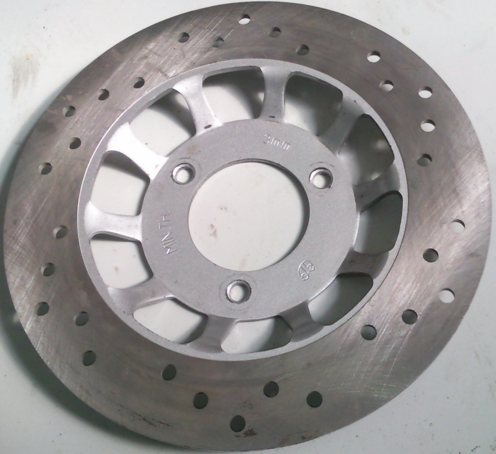

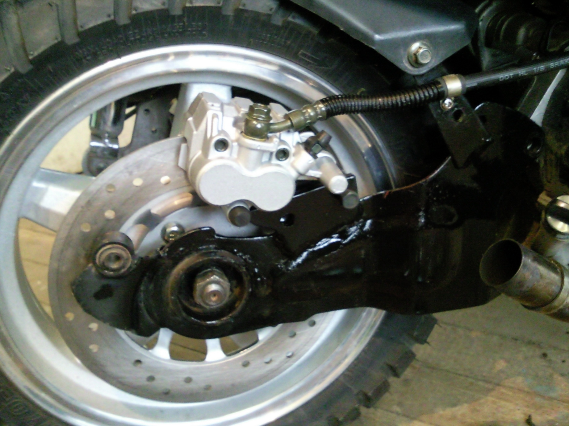

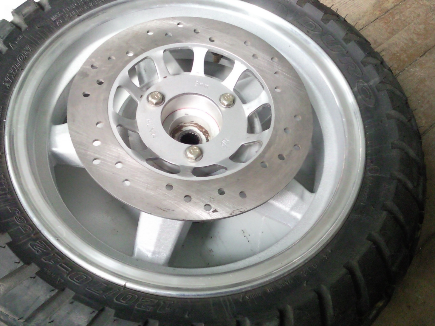

Поставил месяц назад, теперь после успешной эксплуатации опишу: купил тормозной диск 220мм, на сайте хонлинга заказал тормозную систему. Колесный диск под дисковый тормоз покупать не стал, а переделал свой. Главное точно всё вымерить. Понадобилось выточить шайбу- проставку между тормозным диском и колесным диском. Толщина проставки у меня вышла 22мм. Далее размечаются три отверстия для крепления. Просверлил и нарезал резьбы М8. Размечать нужно точно, иначе тормозной диск будет иметь радиальное биение. Прикрутил тормозной диск через проставку к колесу, для надежности закрутил контргайки и зенковал их. Теперь крепление суппорта; первый раз вышло неудачно -приварил криво, поэтому сразу напишу как сделать удачно. Установить колесо надвинуть подрамник на ось и затянуть гайку колеса, то есть практически нужно всё собрать и притянуть. Место под предполагаемое место сварки зачистить от краски. Ухо для крепления суппорта было сделано из металла толщиной 4мм, размечены и просверлены отверстия для крепления суппорта. Теперь что бы точно приварить нужно просто прикрутить ухо к суппорту. Далее вставляем суппорт в тормозной диск (что бы диск был между колодками), ручкой тормоза зажимаем колодки на диске и прихватками привариваем ухо к подрамнику, сразу полить водой на сварку что бы ничего не поплавилось. Пробуем крутить колесо что бы не было никаких заеданий и затираний, пробуем как работает тормоз, если всё ОК привариваем наглухо. В общем у меня получилось, варил сам. Поначалу был небольшой писк при торможении, но через три дня всё притерлось.

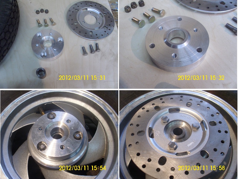

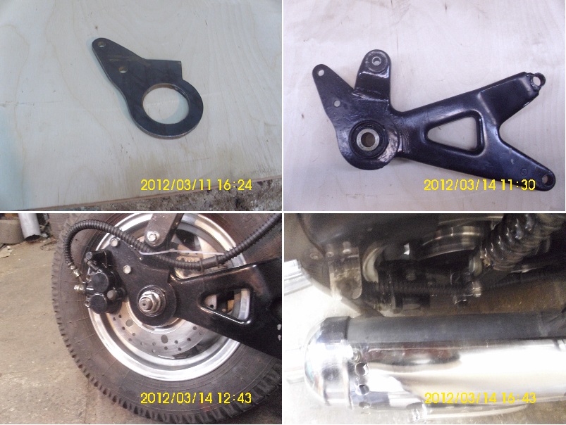

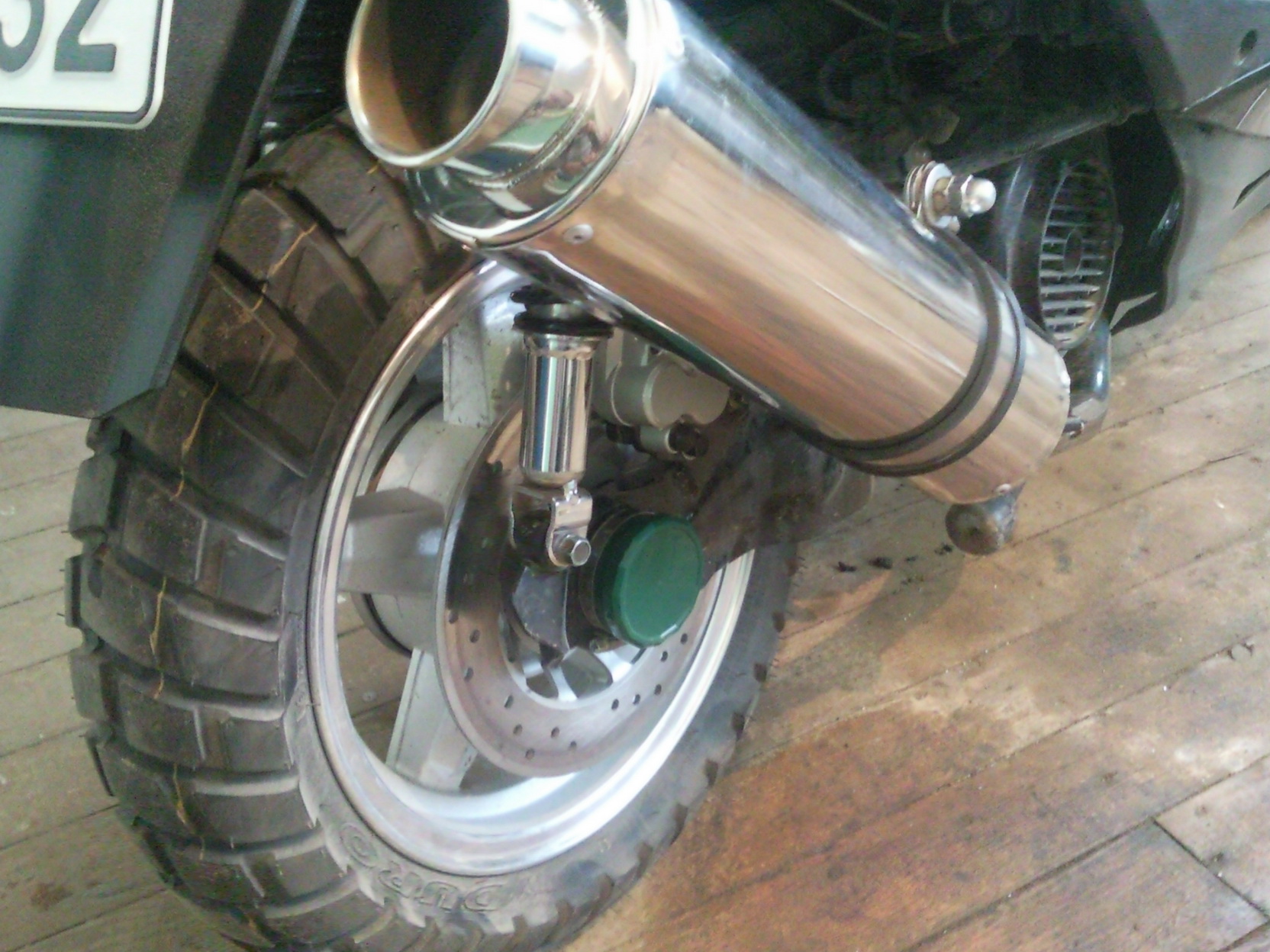

Мой вариант установки дискового тормоза на 10" заднее колесо HAOBONа.
Более подробное описание по запросу.
тормозная система (а).JPG [ 264.29 KiB | Просмотров: 19127 ]
тормозная система (б).jpg [ 233.94 KiB | Просмотров: 19127 ]
