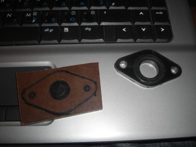

Приходится делать своими руками.
Нашёл теплостойкую панель не знаю как материал назвать по Русски (коричнвый когда режешь воняет мочой) по Немецки Hartpapier.
isolator.jpg [ 64.46 KiB | Просмотров: 8826 ]
Завтра вырежу на работе и сразу поставлю.

Э ... Стесняюсь спросить...
А эта деталь, что и от чего изолирует?

Коллектор двигателя от ГРМ.
Вы знаете сегодня прокатился без изолятора, чудо так хорошо скут ещё не ездил.
Коллектор, (патрубок от карбюратора к двигателю) сильно под резиною нагрелся, видимо тепло сопуцтвовало испарению горючей смеси.
Видете маленькую трещину, тут мотор подтягивал воздух помимо карбюратора, вызывая этим плавающие холостые и провал на старте.

По-моему эта коричневая хрень называется текстолит :-[

Не, не текстолит. Hartpapier -- на основе бумаги. Значит гетинакс. Но текстолит будет не хуже.

Вот и смастерил я изолятор, но езда без него понравилась, на работе взял у брата бумагу для прокладок в 1мм вырезал прокладку и пока подложил только её, резьбы на шпильках хватает. Прокладку положил чтобы патрубок не так сильно, но грелся. Вчера скут было страшно оставлять без присмотра, думал загориться.
Приёмистосзь какая то не реальная, в первый раз не успевал поворачивать. Аж двухтактник при наборе оборотов напомнило, кода в первый раз попробовал, тоже поворачивать не успевал!!!
Возникла идея именно этот патрубок автономно подогревать зимой чтобы облегчить запуск.
К тому же у на с теплеет уже +7°С днём, сегодня купил страховку и получил новый номер на год, в этом году номер голубой, сезон в Германии открыт.
А насчёт материала это МФ (Меламин Формальдегид) пресованный с бумагой а вот фименного названия не знаю, в google пока ничего не нашёл.
