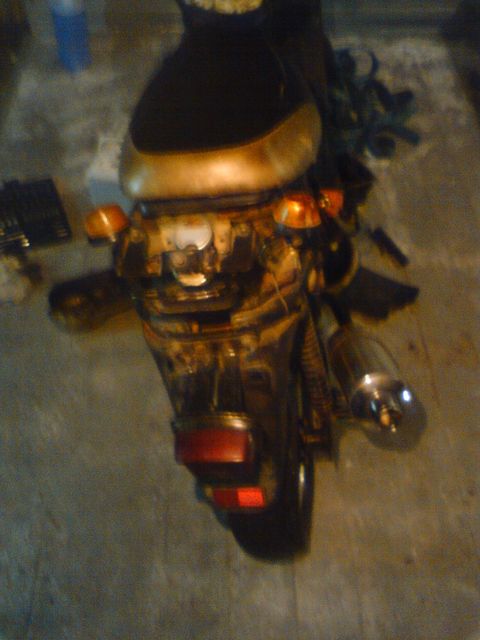

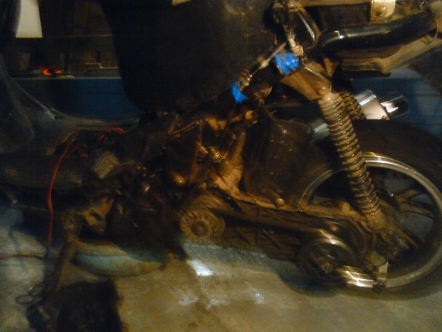

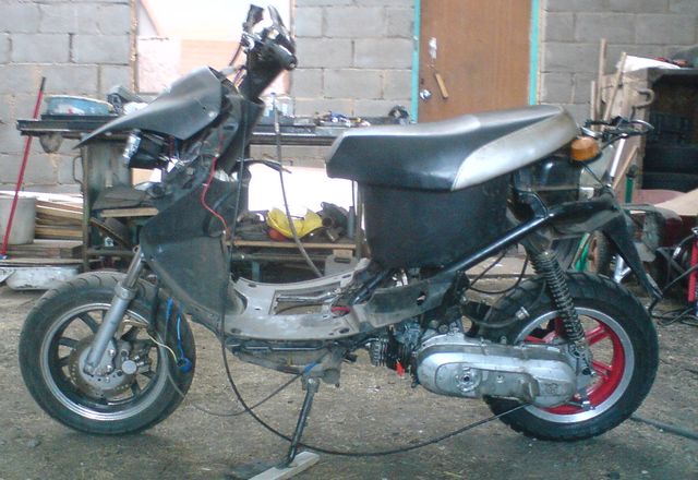

В общем приобрел как то убитый скут под названием ABM Storm YSL c двигателем 1E40QMB в убитом состоянии за 3 килорубля.
Вот так он выглядел:

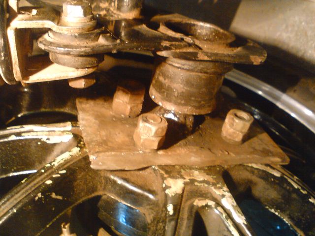

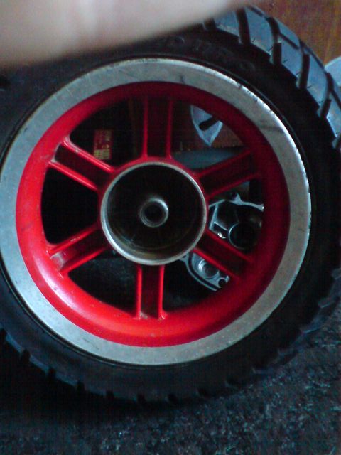

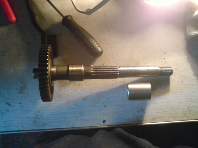

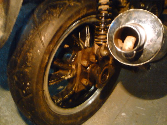

Благодаря местному форумчанину не помню его ник, было приобретено колесо на замену заднего:

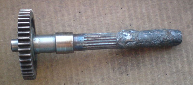

Восстановлен родной вал:

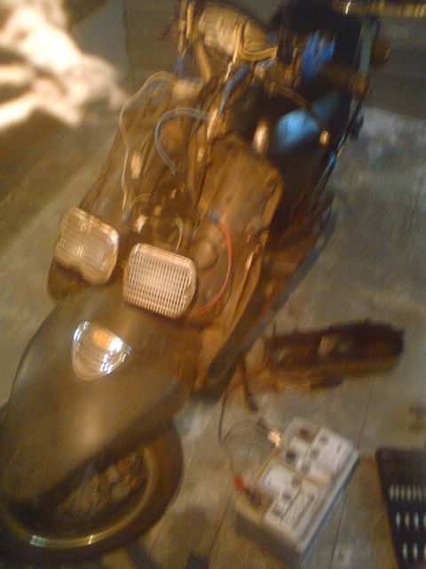

Скутер в итоге оказался в вот такой комплектации:

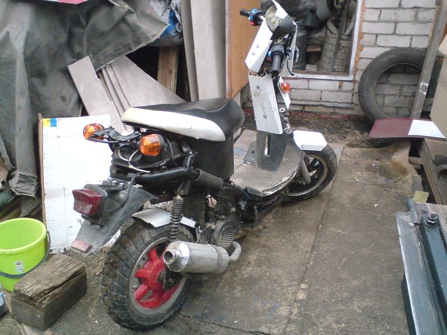

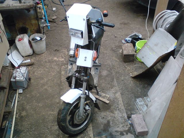

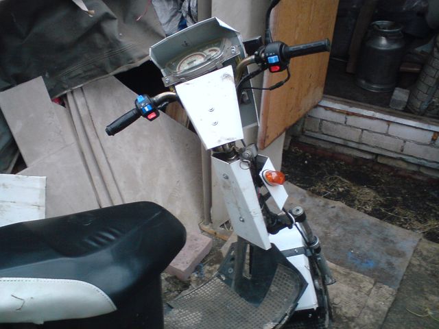

Панель не хотелось конечно же терять, спидометр, уровень бензина и лампа поворотников никогда не помешает, и было решено строить стиль на минималистической основе используя подручные материалы, в итоге получилось не очень плохо , но до сих пор требует доработки, идеи закончились .
Вот так он выглядит сейчас:

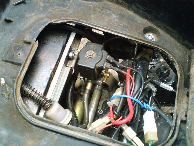

Установлен электробензоклапан от гбо:

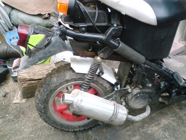

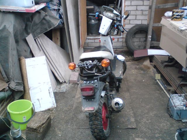

Сделано было много:
Заменены подшипники большинство.
Установлен вместо вакуумника электробензокран.
Сделана из металла частичная облицовка
Перебрана и переделана проводка, теперь при включении зажигания можно сразу крутить стартером не нажимая тормоз и заодно открывается бензоклапан.
Установлены поворотники.
Переделано несколько разъемов на автомобильные штекеры., такие как фара, поворотники, обогатитель, и еще несколько.
Заменен обогатитель на новый рабочий, старый был сломан и заклинен.
Изготовлены крылья и крепления к ним, крылья обработаны антикором.
Переделано заднее крыло, лишняя часть отпилена крепление подрезано и отогнуто , теперь крыло дальше от колеса..
Заменено масло в вилке
Установлены пульты и новые ручки
Ну и куча мелких доработок..
При последнем испытании: дури хватает, максимальная скорость 70км\ч
Все работает исправно и без лишних шумов.
А теперь вопросы в какой цвет красить? и какие детали в какой цвет?
Может где то еще че то добавить?

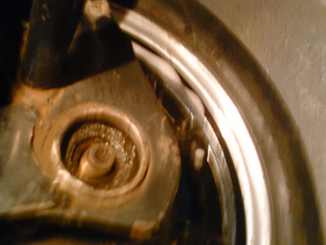

Еще из проблем, грязь попадает на суппорт и диск переднего тормоза и при движении все хрустит и скрипит там..
Ну в общем высказываем свои пожелания критикуем и предлагаем....

Работы много проделал - молодец
Дизайн конечно неахти. Но это видимо не есть главная цель...мог бы ведь и лучше.
А так первое что бросается в глаза это фара :-! Меняй ее на круглую скорее будет совсем другой вид да и светить будет как надо. Вот этот козырек над торпедой тоже напрашивается намного поменьше...ну и побезопаснее в плане наскочить на него в случае чего.
Да, вот именно эта часть меня больше всего напрягает, тут и панель с пучком проводов и фара и от дождя панель надо прикрыть, в общем все в куче, как вариант пока это сделал, дальше видно будет, может что попадется..
Фара если будет то ставить буду на траверсу, там самое отличное место, да тока пока вариантов нет...
По идее у козырька все края загнутые и острия зачищены так что острых углов там нет, да и налететь даже если она выгнется просто, металл то тонкий...
Как говорится еще не лето, да и в деревне живу и сделан он по спартански для деревни, ибо дороги уг полное, а карпач слабоват для горок, тут при том же объеме прирост силы и скорости в 2 раза минимум по сравнению с карпачем и шума нет такого.

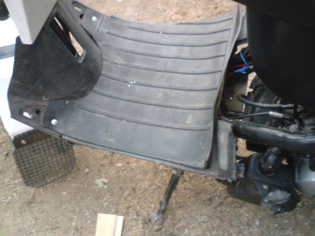

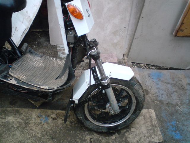

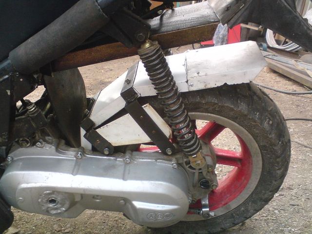

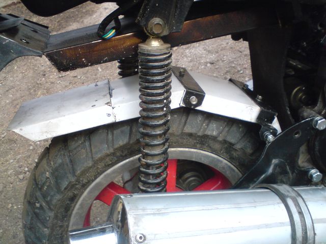

В общем переделал или доделал заднее крыло, чтоб грязи по меньше налипало, вырезал коврик из найденного возле авторынка старого автомобильного коврика от ВАЗ, снова перебрал редуктор и заменил все подшипники, был какой то гул, щас не знаю, надо прокатится как подсохнет..
Залил полусинтетику 75в40 для трансмиссии, заодно и в карпаты тоже...
Пара фоток:
Общий вид :

Вот это топорный дизайн ,это точно:
