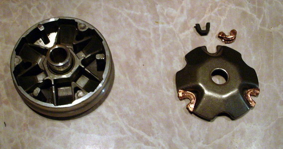

Так получилось что, на двух мультиварах для YAMAHA CYGNUS 125 и MADJESTY 125 (испробованных на моём китайце), MSU тайваньского производства, практически за сезон умирают слайдеры (направляющие для шкива).По износостойкости пластмасс в норме, но он какой то колкий, то есть трескается. В продаже аналог только MALOSSI, POLINI и ATHENA, крутовато по цене.
Долго думал из чего сделать аналог, какой материал выбрать. И тут, попадаются мне на глаза выброшенные на мусор сапожки дочери. Заинтересовал состав каблука. Состав интересен тем что, скользкий, вязкий и не боится удара (относительно). Решил попробовать.
Нарезал ножовкой по металлу заготовки.На наждачном камне подровнял по ширине,длине в общем придал заготовке нужный размер.Остальное подгонял по месту.
На них проездил всего пока 100 километров, НО.
Пропала вибрация при старте с места (скорее всего это было из-за зазоров между слайдерами и шкивом).Пока полёт нормальный, время покажет.
На вид, с этого материала можно попробовать сделать и полигональные ролики, посмотрим, может и дойдут руки.

Мужики, а там люфт что, не допускается? просто на стоковом варике слайдеры плотно садятся на направляющие, даже туго ходят, если максимально пластину всунуть. А на "тюн" варике зазор между слайдерами и направляющими порядка 0,5мм, то есть упорная пластина может побалтываться вокруг оси слегка.
 Заголовок сообщения: Re: Изготовление направляющих для подвижного шкива, "слайдеры"
СообщениеДобавлено: 26 Май 2010, 17:55
Сообщений: 1413
Стаж: ируюсь потихоньку
Магнитчик, когда тот зазор привысит допустимый, при старте сместа, со стороны вариатора, начнется доносится звук, напоминающий детонацию но с металлическим оттенком.

Дада. Стандартный материал долго не прохродил и умер, и я сделал из медной или латунной трубки эти слайдеры. И у меня получилось, хоть зазор визуально и виден, но при двигании люфта не наблюдается! Для старого подолбанного шкива вариатора покатит! вот - http://china-scooter.ru/forum/download/ ... =15143&t=1
