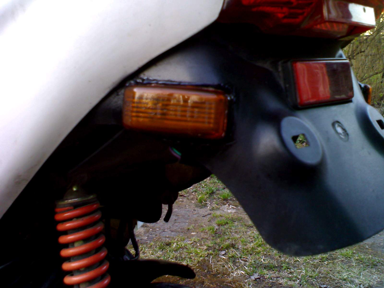

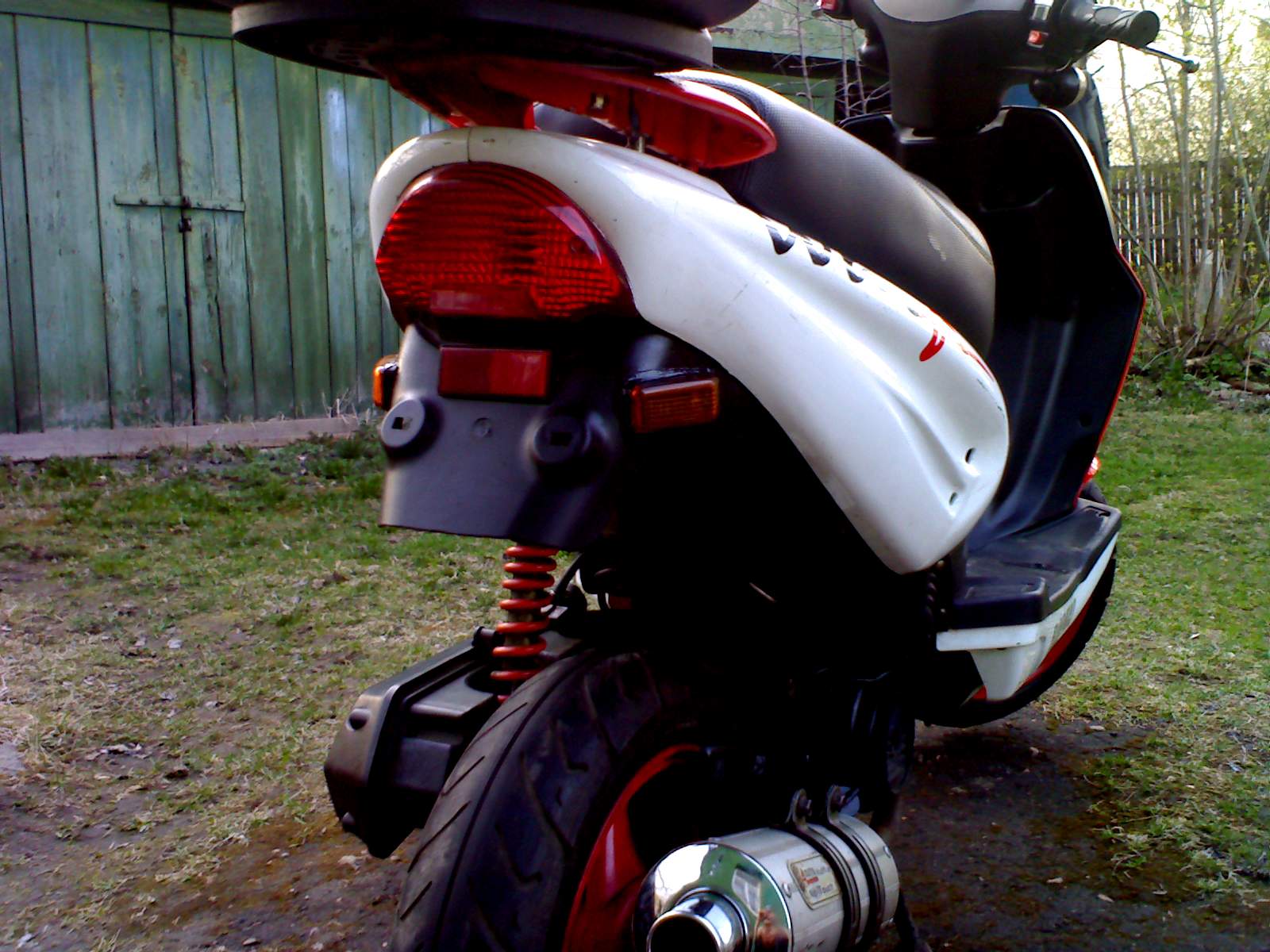

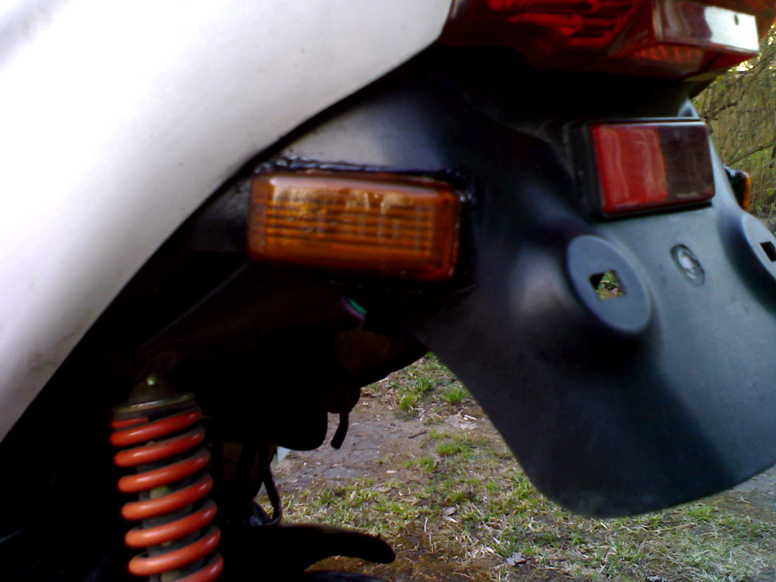

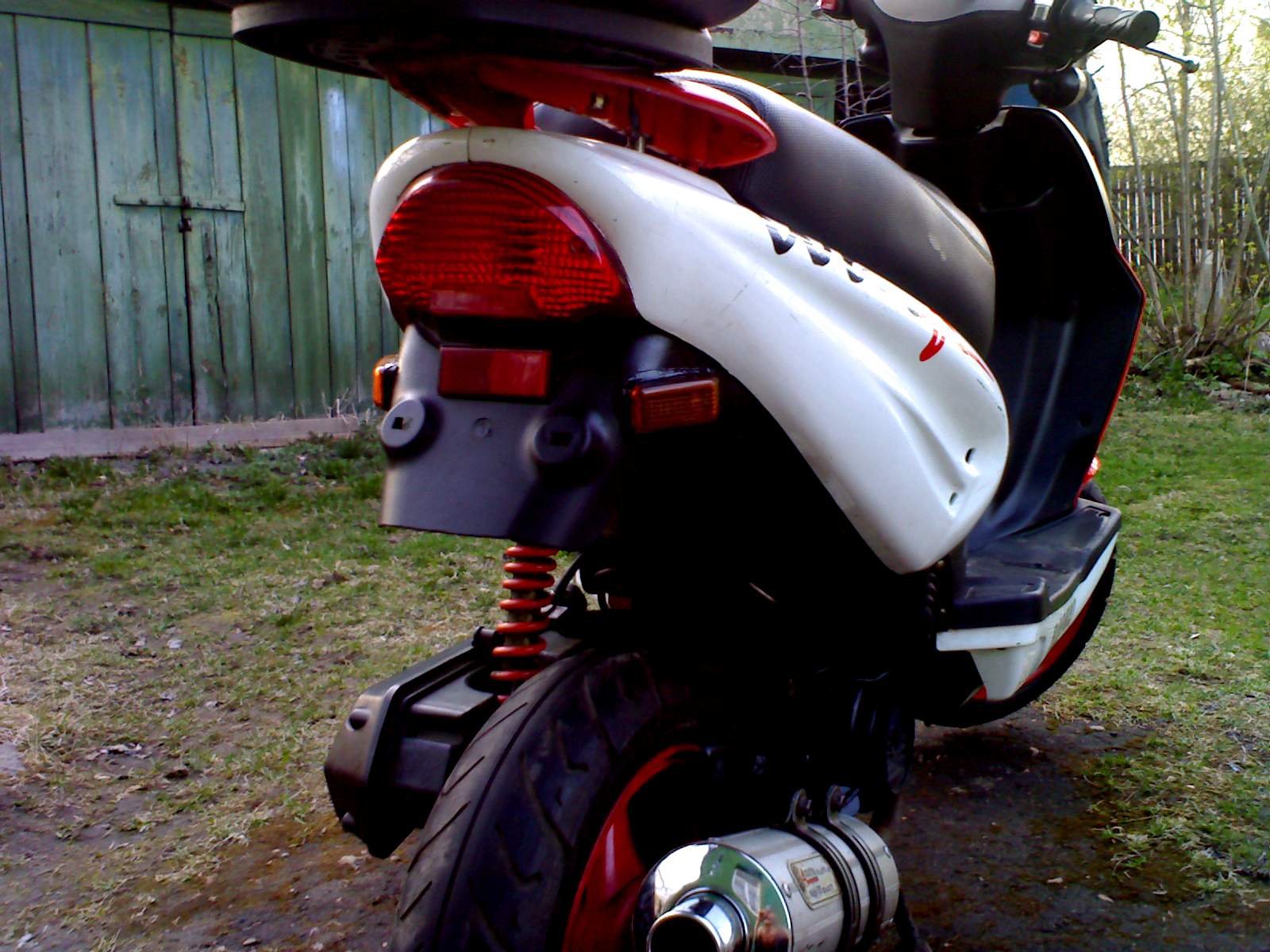

Под конец прошлого сезона я упал. Поломал один задний поворотник второй уже был покоцан и решил я установить автомобильные повторители от 2115. Так как, не было желания тратить в 5 раз больше на родные усы.
PIC023.jpg [ 204.64 KiB | Просмотров: 6088 ]
PIC022.jpg [ 174.51 KiB | Просмотров: 6084 ]
PIC021.jpg [ 120.45 KiB | Просмотров: 6085 ]
 Заголовок сообщения: Re: Поворотники.
СообщениеДобавлено: 20 Май 2009, 14:32
Зарегистрирован: 22 Jul 2008, 15:14
Сообщений: 20
Удалил огрызки старых поворотников, подобрал место так чтобы оно было более менее ровное и поворотник прилегал плотно. Вырезал гнездо ножом для бумаги, можно паяльником, только главное не переборщить, т.к поворот от авто имеет защелки. Вырезали, установили, остались щели, я взял прозрачный силиконовый герметик для окон но лучше автомобильный, черный чтобы не красить и аккуратно промазал по периметру заподлецо. Герметик подсох аккуратно подрезал все тем же ножом и покрасил. Проводку обрезал и посадил на изоленту.

круто!) как светит?! сзади хорошо видно?

Светит нормально! сам удивился))) находятся на одном уровне с габаритами, т.е обращают на себя внимание как штатные. А в темноте само собой нормуль видно.

Что-то ты немного перемудрил. По крайней мере герметик смотрится не очень опрятно. Не помню как на 2115, а вот на 2109 и классике под повторитель вставляется резиновая прокладка и все что нужно было сделать, это просверлить отверстие в центре под патрон лампы и по бокам для защелок. И поставить поворотник на резиновом уплотнителе.
Но вообще идея хорошая.

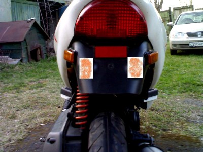

PIC0222.JPG [ 200.18 KiB | Просмотров: 6005 ]
не дрын-дын-дын-дын,а рррррр)

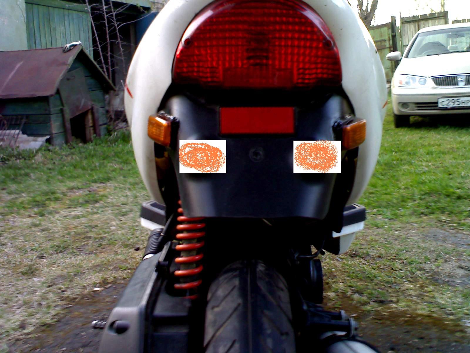

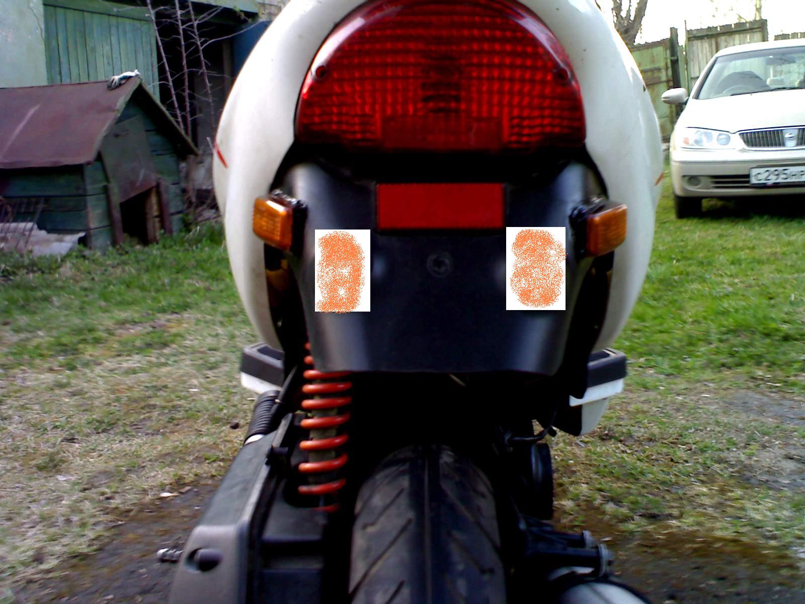

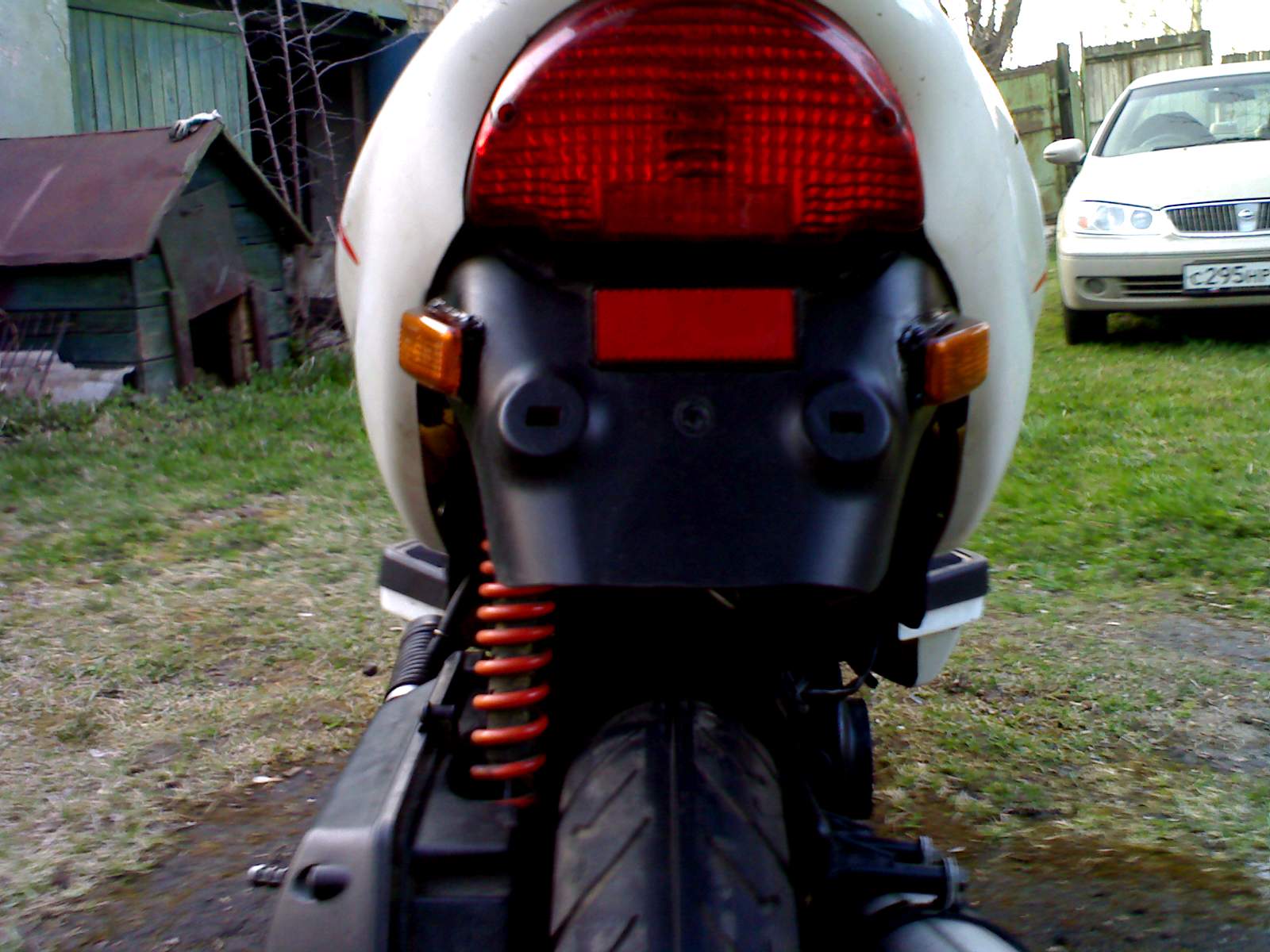

или вот так:
PIC0223.JPG [ 200.93 KiB | Просмотров: 6004 ]
