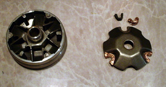

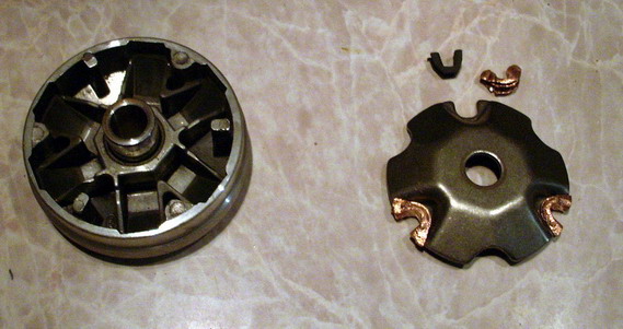

Судя по жужжанию, я понял шо нада поставить более тяжёлые грузики. Полез в вариатор - а там.....ремень потрескался капец - год ему всего. Полез дальше, а там....из трёх скользящих по направляющим резинок в корзине вариатора 2 развалилось и отсутствовали, а одна была, и та на соплях. И уже крышка задняя подёрла направляющие. было решено покупать новую корзину вариатора, но.... но тут пришла мысля - раз уж всё там уже потёрто то хуже не сделаю и решил сделать вместо резинок такие же детальки из медной трубки! Вобщем пару часов долбания и вышло вот то шо на фото! Чудесно получилось, хоть и навид не дуже красыво, но функцию свою выполняют эти скользяшки! - а как будет выполняться функия в движении посмотрю завтра.

не понимаю.... у слайдеров есть две рабочие плоскости... есть ли эти плоскости у трубок??? если есть, то выработка будет неравномерная!!! проще купить за сто рублей слайдеры! :)

согласаен,легче сто рублей отадь и быть уверенным что всё ок,чем два часа делать из меди и знать что выйдет

Если и делать, то не из меди, а из бронзы, она антифрикционная. А медь с алюминием - отличная гальваническая пара, так что лучше снимать это нафиг, пока вариатор не только не стёрся, но и не сгнил.

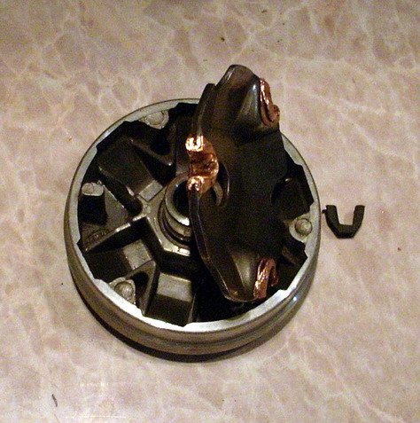

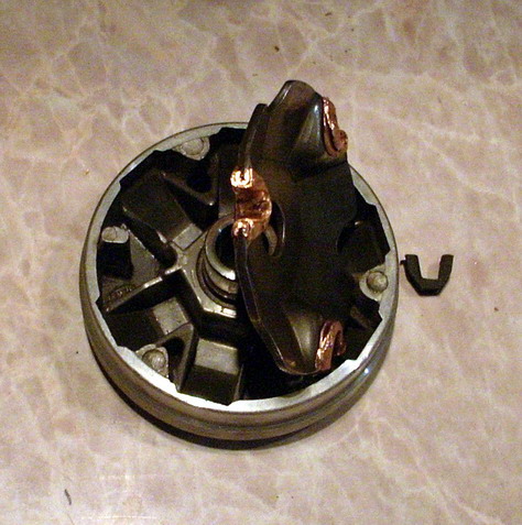

Во-первых, я и не знал, что эти штучки называются слайдерами! Во-вторых, эти трубки остались от установки кондиционера, то есть то даже не медь, наверное, а латунь. В-третих я уже испытал сёдня - ничё не звенит, а до этого звинело именно металл об металл - и протёрло стойки корзины! Стандартные резиночки (слайдеры) меньше и с прямыми угалми - по потёртым стоякам цепляли бы углами - а эти двигаются свободно, так как они плавные! То есть, корзина вариатора для новых слайдеров уже убитая, и я решил похимичить. будем посмотреть!
Вот фото ещё, кстати эти "слайдеры" состоят у меня из двух слоёв.

То что ты называешь корзиной, есть упорная пластина или крыжка как в некоторых магазинах называют.
Почитал чисто из любопытсятва :)
Слайдеры- не резиночки, а пластмашечки, кто то их из шпилек дамских сапог выстругивал, а проще купить новые за 100 р везде есть.
Твои слайдеры набьются, увеличится зазор и очень скоро зазвенят, прям завтра же :-D
