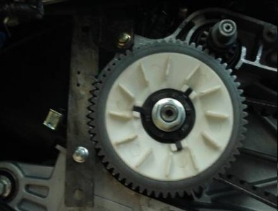

Долгими зимними вечерами ковыряю свой BM Action 4. Раз уж он у меня такой уникальный, что к нему не подходят детали от других скутеров, решил посмотреть на вариатор. Столкнулся с проблемой откручивания гайки ведущего шкива вариатора. Сегодня было изготовлено и опробовано 4 съемника. Первые два били практически одинаковы. Как на фото (не знаю откуда у меня эта фотка, с какого-то форума, наверное)
attachment31.jpg [ 42.27 KiB | Просмотров: 8660 ]
Отличались они количеством зубцов: на первом их было 7, на втором - 13. Оба сделаны из стальной полосы 30х4 мм. У первого сорвало зубья. Был сделан второй. Зубья не сорвало, зато болты, которые вкручивал в картер, согнулись. Был очень опечален. После прочтения ветки форума viewtopic.php?f=19&t=17769 про революционно новый съемник вариатора воспрял духом. Но меня ждало огорчение. Не получился каменный цветок. Наверное, труба была слишком мягкая, но все время срывался съемник. Может быть, вдвоем бы и получилось, я, к сожалению, был один. Решил придумать свой съемник (смотрите рисунок), все из той же полосы 30х4, два куска по полметра.

некто Василий писал(а):
всё гениальное просто гг
Не совсем. У тебя на болту получается приличный рычаг и погнуть их не составляет труда, что и описал автор этой темы. Если гайка затянута очень сильно, то болты скорее всего погнутся, а так как они вкручены в силуминовый корпус вариатора, то еще и корпус можно поломать.
Вопрос к автору темы - а чем гнул полосы по окружности? Все-таки полоса толщиной в 3мм довольно толстая. Спрашиваю, потому что мне нужно изготовить нечто подобное viewtopic.php?f=19&t=18286
И еще к автору - нужно было делать первый вариант съемника из уголка. тогда болты прижали бы одну его полку к корпусу и не получилось бы большого рычага. А на покупном таком съемнике с внутренней стороны (на фото не видно) есть приваренные дистанционные втулки из довольно прочной стали, которые не дают изгибаться болтам.
Зажал в тисках два болта на 12 мм параллельно друг другу на расстоянии примерно 5 милиметров и руками выгнул. Может быть, не совсем окружность, но для данной операции вполне приемлимо.

Все очень просто. Помимо полосы с 3-10зубами надо не забывать подкладывать "прочный" материал типа фанера, текстолит и т.д. вообщем, что найдется нужной толщины (счас не помню точно где то 13-15мм), а длинна как полоса с зубами.
А вот для снятия сцепы авторский вариант ВПОЛНЕ ПОДХОДИТ.
