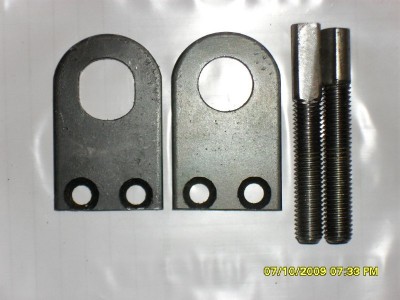

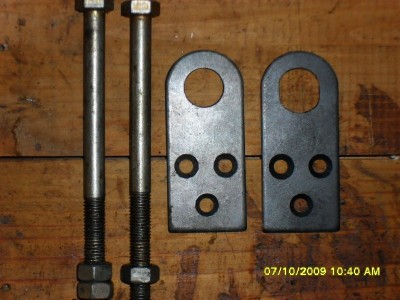

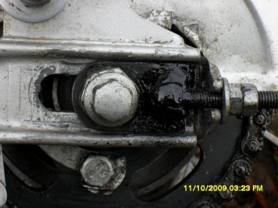

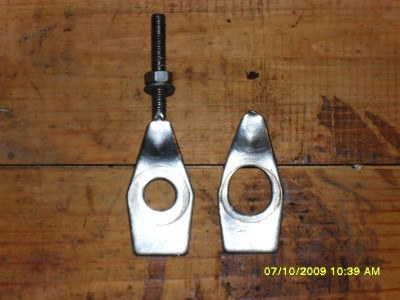

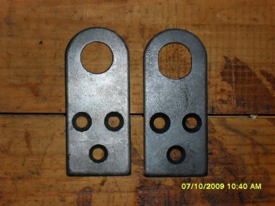

после того , как родные натяжители цепи подвели , мне пришлось изготовить новые из подручного материала . Подошли отечественные петли для навесного замка и болты М8 .

Интересно.
Опишите пожалуста сам процесс к каждой фотографии.

идёшь в хозмаг , подбираешь подходящие петли по размеру , чтобы не пришлось ширину много напильником пилить , болты просишь у соседей машинистов в гаражах , договариваешься с ними же потом приварить болты . И начинаешь потихоньку делать своими руками новые натяжители цепи , которые , уж точно , больше никогда не подведут в дороге и не создадут опасную , аварийную ситуацию .
Чем чреват обрыв на ходу левого натяжителя цепи ? Юзом , колесо уходит вправо , прижимается к вилке и наглухо блокируется , происходит это , как правило , неожиданно и на полном газу , когда нагрузка на цепь максимальна .

СообщениеДобавлено: 11 Oct 2009, 20:18
Возникает интересный вопрос, а колесо вообще затянуто?
Натяжители действуют только при открученном колесе.
Если колесо затянуто, нагрузки на натяжители быть не должно!

в том -то и дело , что гайка оказалась слабо затянутой и её цепью при разгоне стянуло со своего посадочного места . Cам не затянул , да ещё рожковым ключом , поленился поискать нужную головку .
