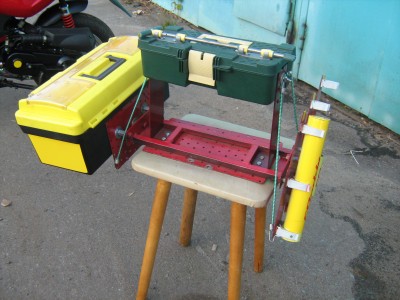

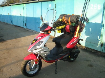

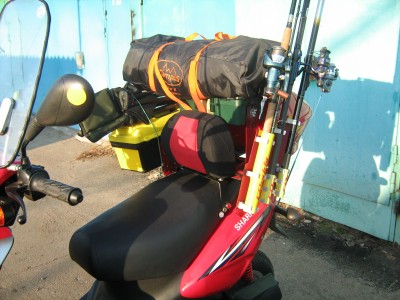

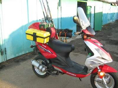

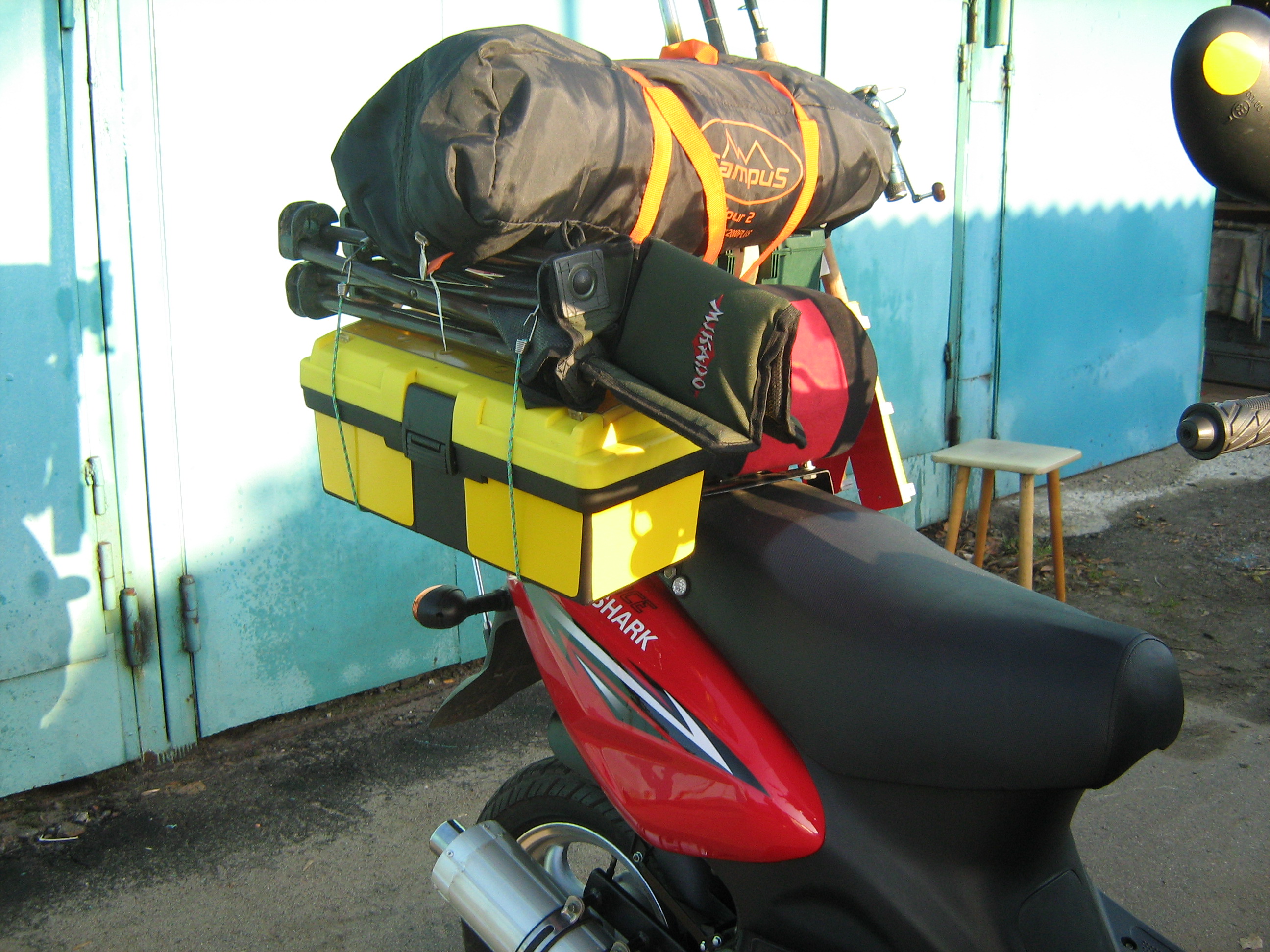

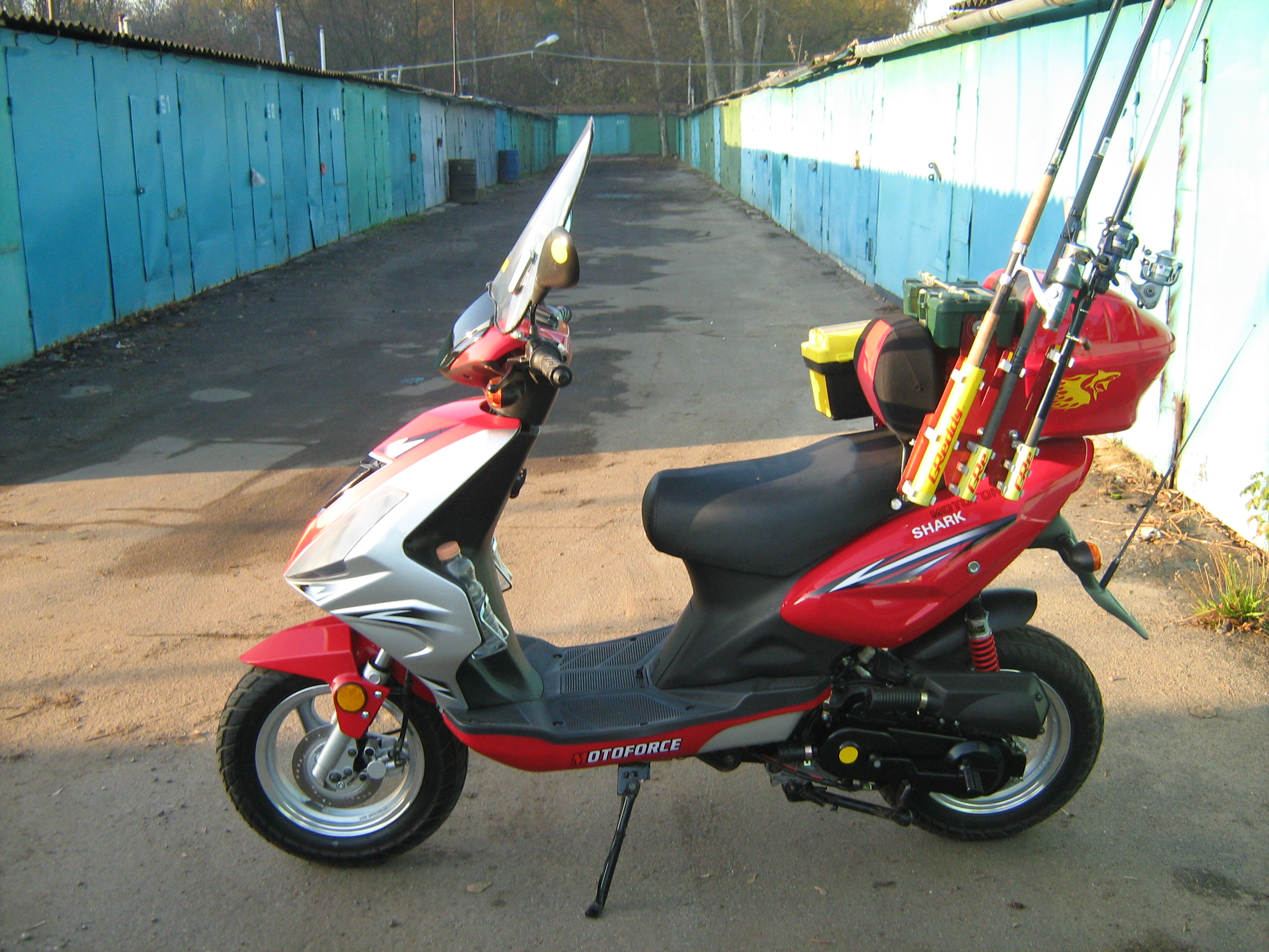

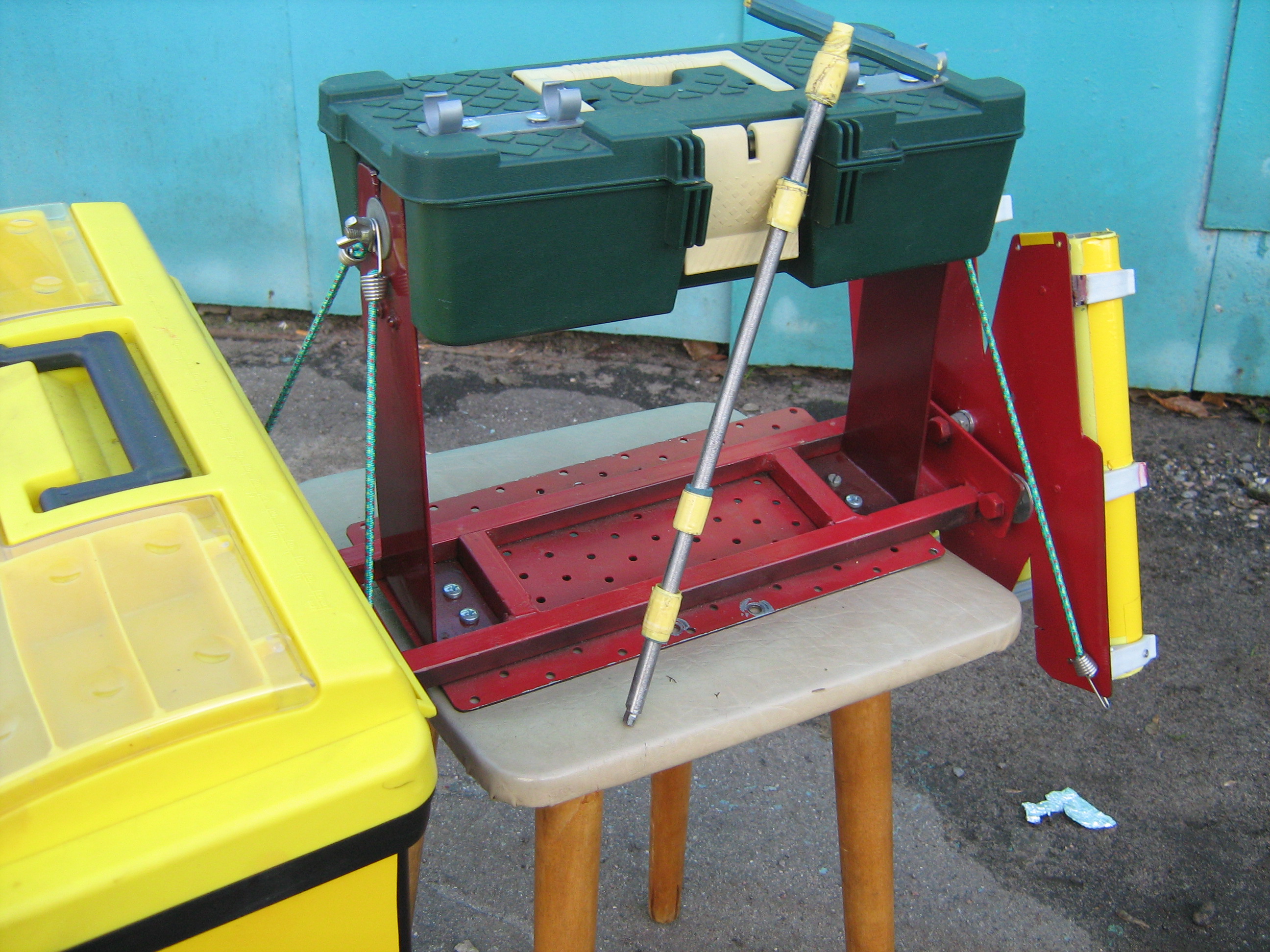

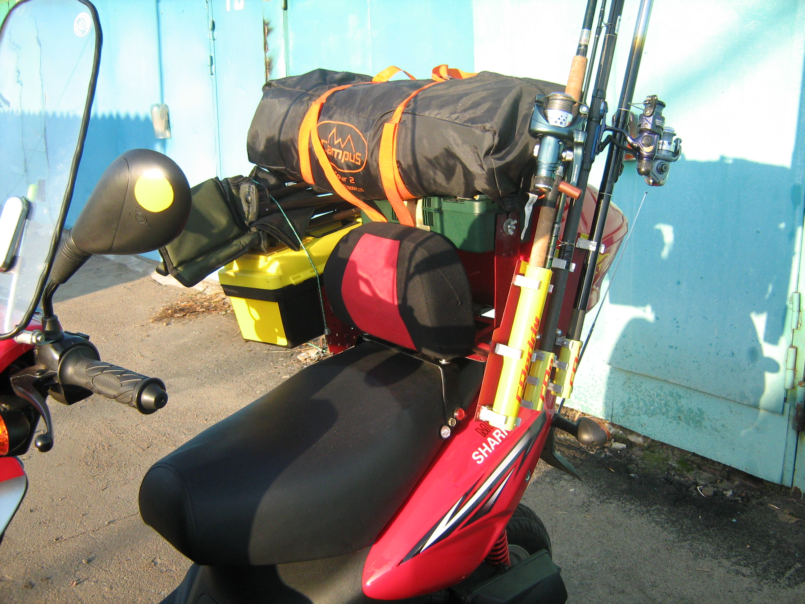

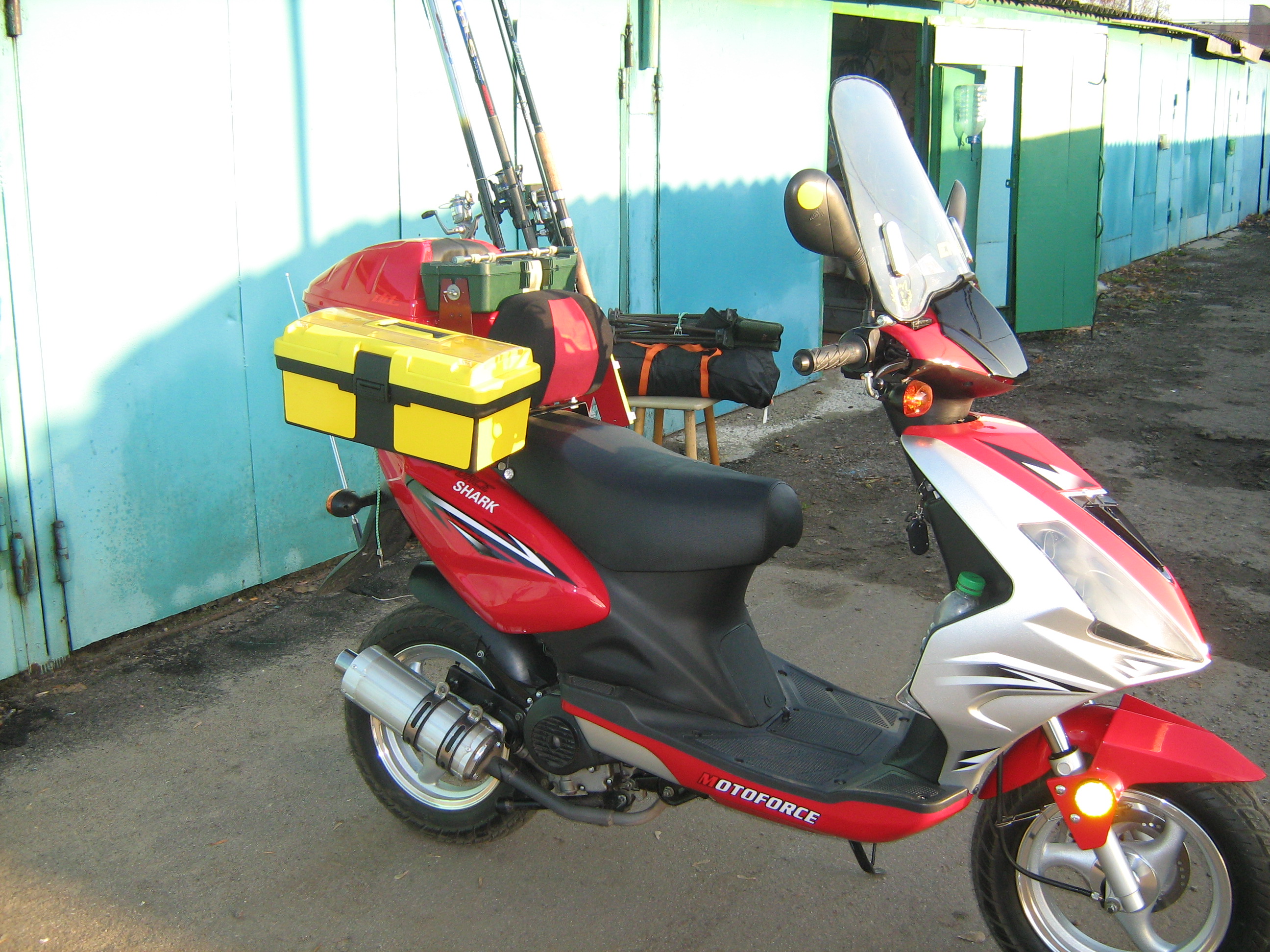

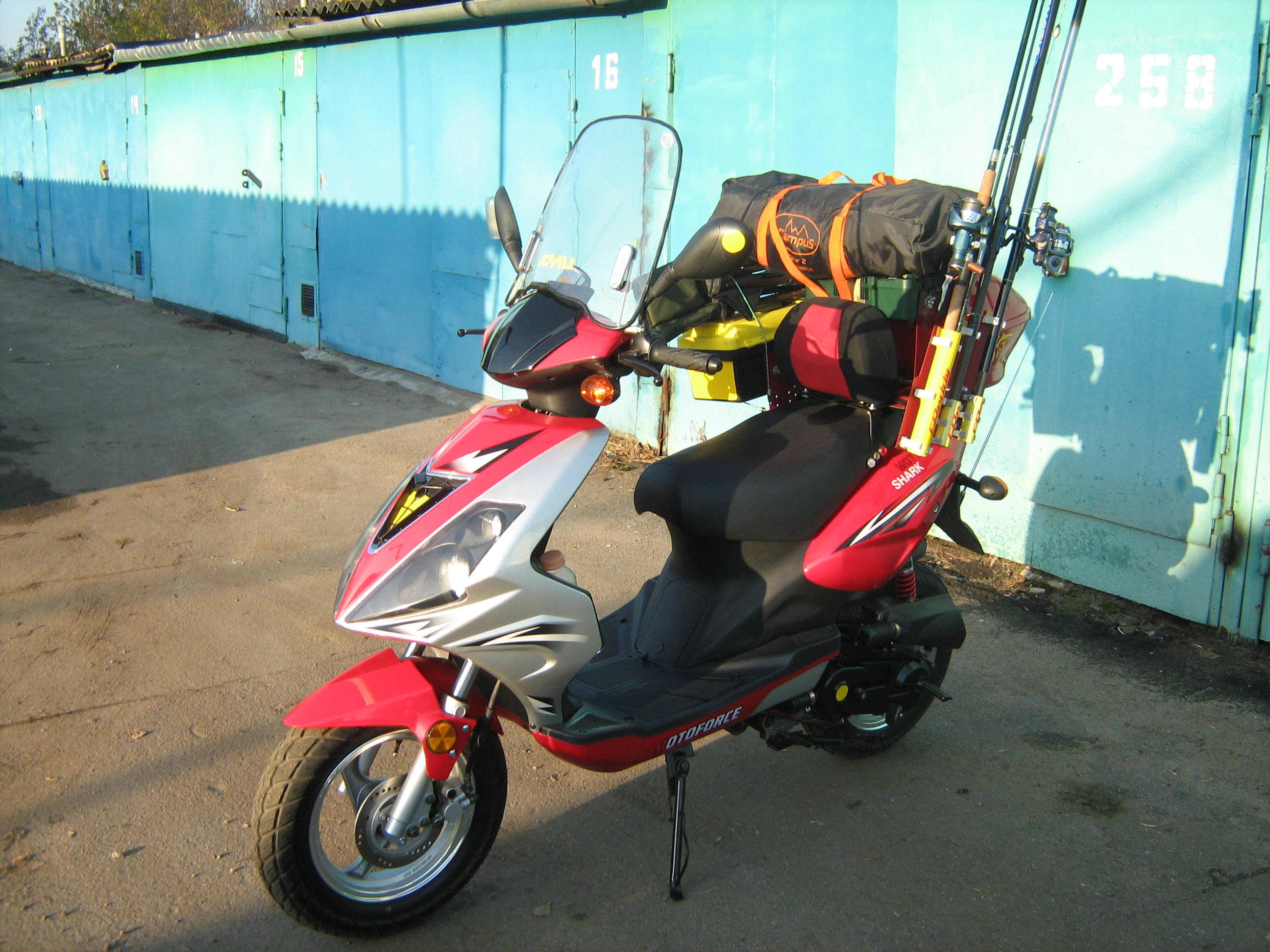

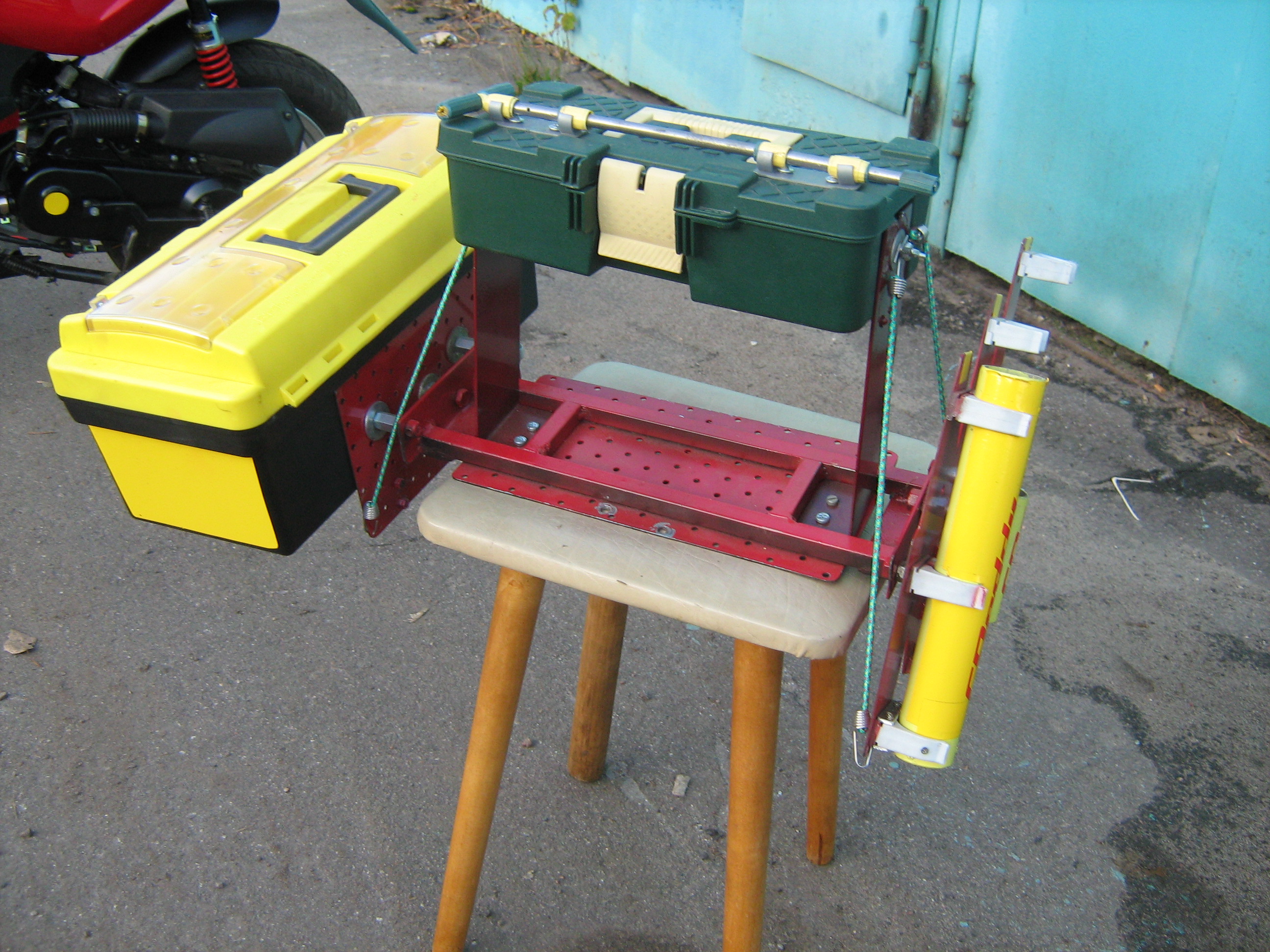

Хочу показать приспособления для перевозки рыболовных снастей
IMG_0989.JPG [ 1.24 MiB | Просмотров: 25407 ]
IMG_0988.JPG [ 1.53 MiB | Просмотров: 25407 ]
IMG_0990.JPG [ 1.45 MiB | Просмотров: 25407 ]
IMG_0987.JPG [ 1.38 MiB | Просмотров: 25407 ]
Комментарий к файлу: Как обещал показываю
IMG_0986.JPG [ 1.41 MiB | Просмотров: 25408 ]

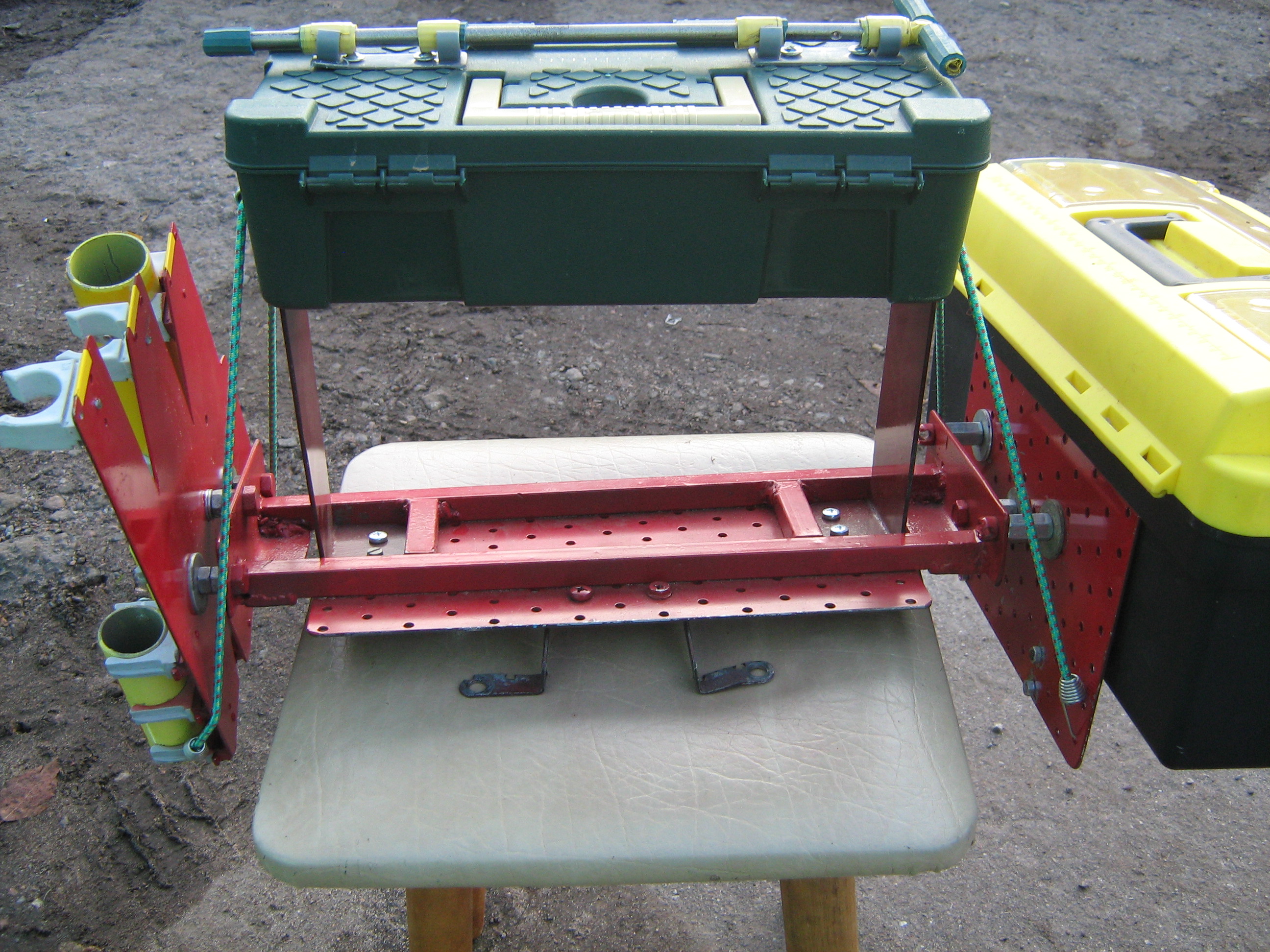

Вот собственно этот девайс в снятом состоянии
IMG_0985.JPG [ 1.3 MiB | Просмотров: 25403 ]
IMG_0984.JPG [ 1.49 MiB | Просмотров: 25403 ]
Комментарий к файлу: А это собственно то на чём всё зто держиться
IMG_0983.JPG [ 1.41 MiB | Просмотров: 25403 ]

Эт че за телескопы такие, что в кофр помещаются? Я купил самый короткий, что нашел, но он ,как и удочка(6м) все равно в кофр не помещается, 40см длины примерно.. А вообще полезно конечно поделиться кто как удочки возит. Я приматываю алюминиевой проволокой всю вязанку удочек спереди к петле сиденья, посередине к ремню седла и сзади к багажнику под кофром. Остальное под сидение и в кофр как правило умещается.
 Заголовок сообщения: Re: Скутер для рыбалки
СообщениеДобавлено: 25 Aug 2010, 17:09
Обычные телескопические спининги. Они конечно по строю хреноваты - жесткие слишком, но приходится жертвовать строем ради размера. Размер 35-40см, влезает в кофр прекрасно.
СообщениеДобавлено: 25 Aug 2010, 18:47
Во вспомнили!!! Кстати то, что сделано, прошло всевозможные испытания и выяснилось, что больше всего, это привлекает проезжающих автомобилистов (на перекрёстках) , а уж если где останавливаюсь, то собираются все местные рыбаки и открывают дискуссию...Вообщем всем нравится, особенно мне...Самое главное, что перевозка полноценных телескопов не вредит им. Принцип: " всё своё вожу с собой" -правильный . Сам девайс делается просто и ставится-снимается очень быстро, при этом не повреждается целостность скутера, крепления встают на штатные крепёжные места....

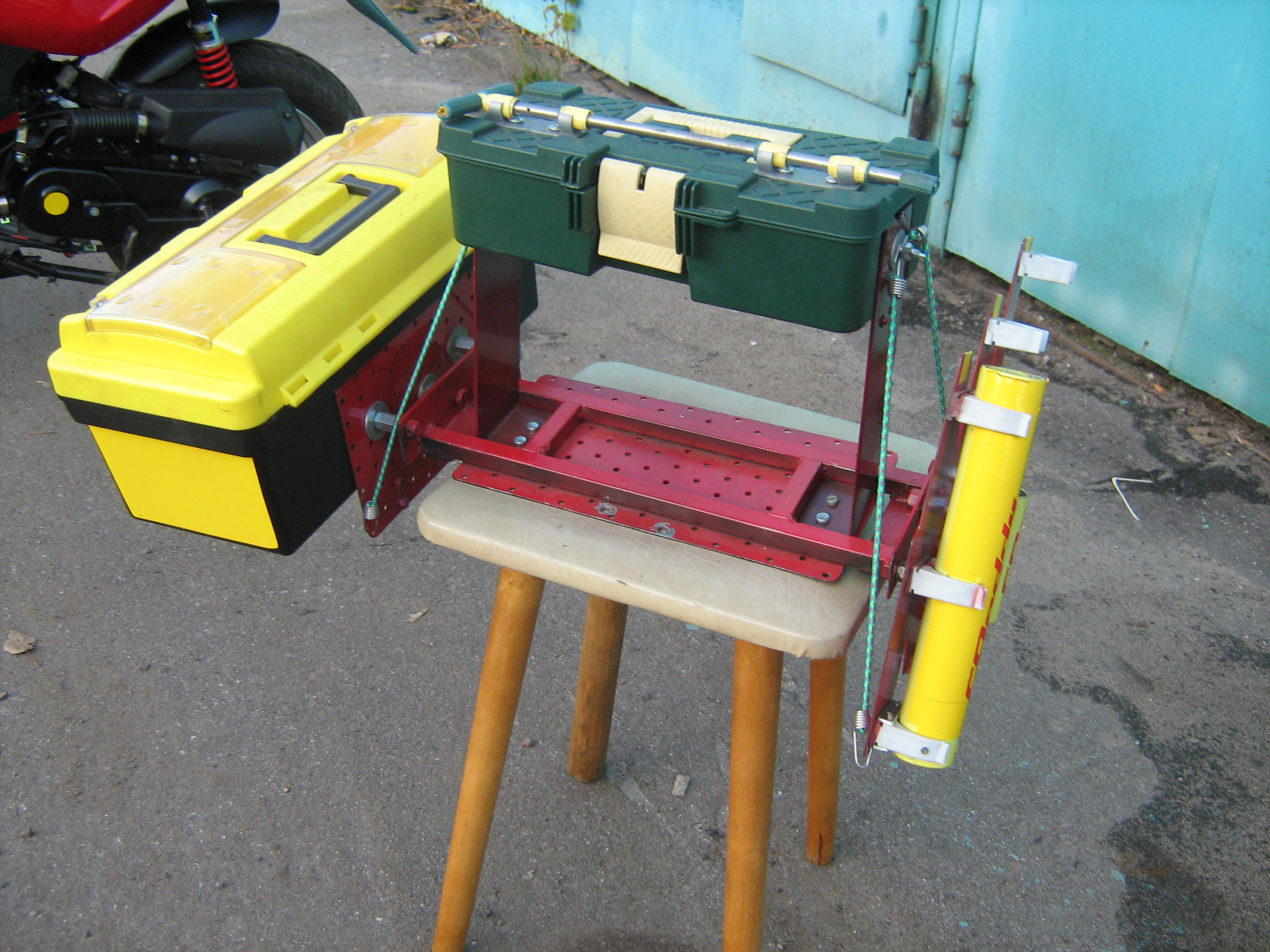

Ты сами крепления удочек (отрезки трубок эти, наклонно-вертикальные), как и из чего делал? Да и само закрепление твоего крепления на "штатные места" , смешно звучит. Нет там штатных мест для такой этажерки. Ты бы фото выложил, как именно она закреплена. И сколько по времени её крепить надо.
СообщениеДобавлено: 25 Aug 2010, 19:59

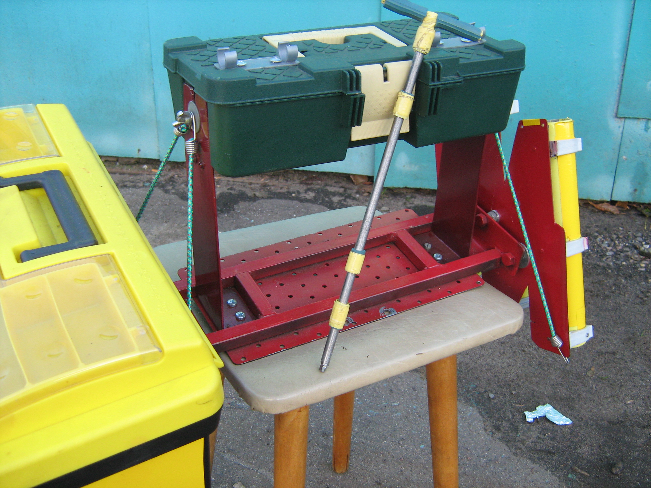

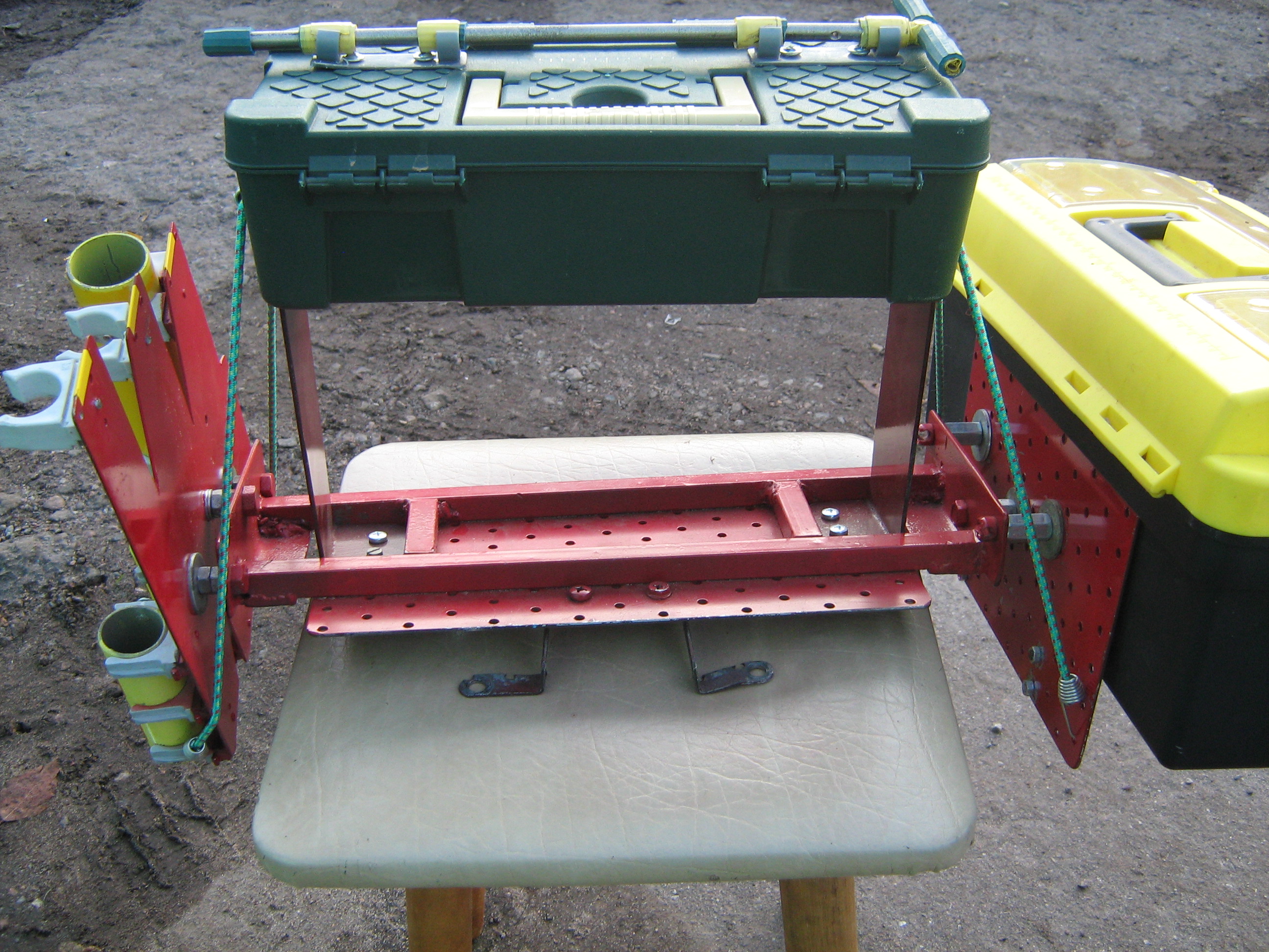

Если посмотришь на 7-ю фотографию сверху, то увидишь две пластины (изогнутые) в средине рамки (выступающие назад и вниз.) Это заднее крепление. Они становятся в углубления (предварительно вывернутые болты крепления стандартного багажника) и этими же болтами крепятся. Для того, чтобы можно было эти болты быстро закручивать и выкручивать, сделан специальный длинный ключ (его видно на 6-й фото, крепится он на зелёном маленьком рыболовном ящике сверху в зажимах. Видно на 7-м и 8-м фото). Переднее крепление рамки опирается на металическую дугу , где крепится спинка водителя. Там болты уже стоят постоянно , а рамку крепят двае гайки -барашки -это переднее крепление. Итак , выворачиваем два болта крепления багажника (1 минута) ставим девайс сверху , задним креплением в углубления где стоят болты крепления багажника, а переней частью, на дугу крепления (где стационарно стоят два болта М6) спинки водителя (1 минута) , закручиваем болты (1 минута) и два барашка (30 секунд). Всё 3-4 минуты....
Трубки сделаны из сантехнических пластмассовых трубок. снизу крест- накрест стоят упоры из гвоздиков (чтобы комель удилища не проваливался) сами трубки стоят на пластине через крепления этих трубок (тоже пластмассовые, продаются на рынках , они разные, надо подбирать по диаметру труб). Короче эти крепления на саморезах крепятся к пластине, а уже потом трубки крепятся в этих креплениях. Кстати, мой сосед сделал , по моему образцу точно такойже девайс, только не на три удочки, а на шесть, поставил на скутер 150сс, доволен как слон (правда до сих пор не проставился...).
