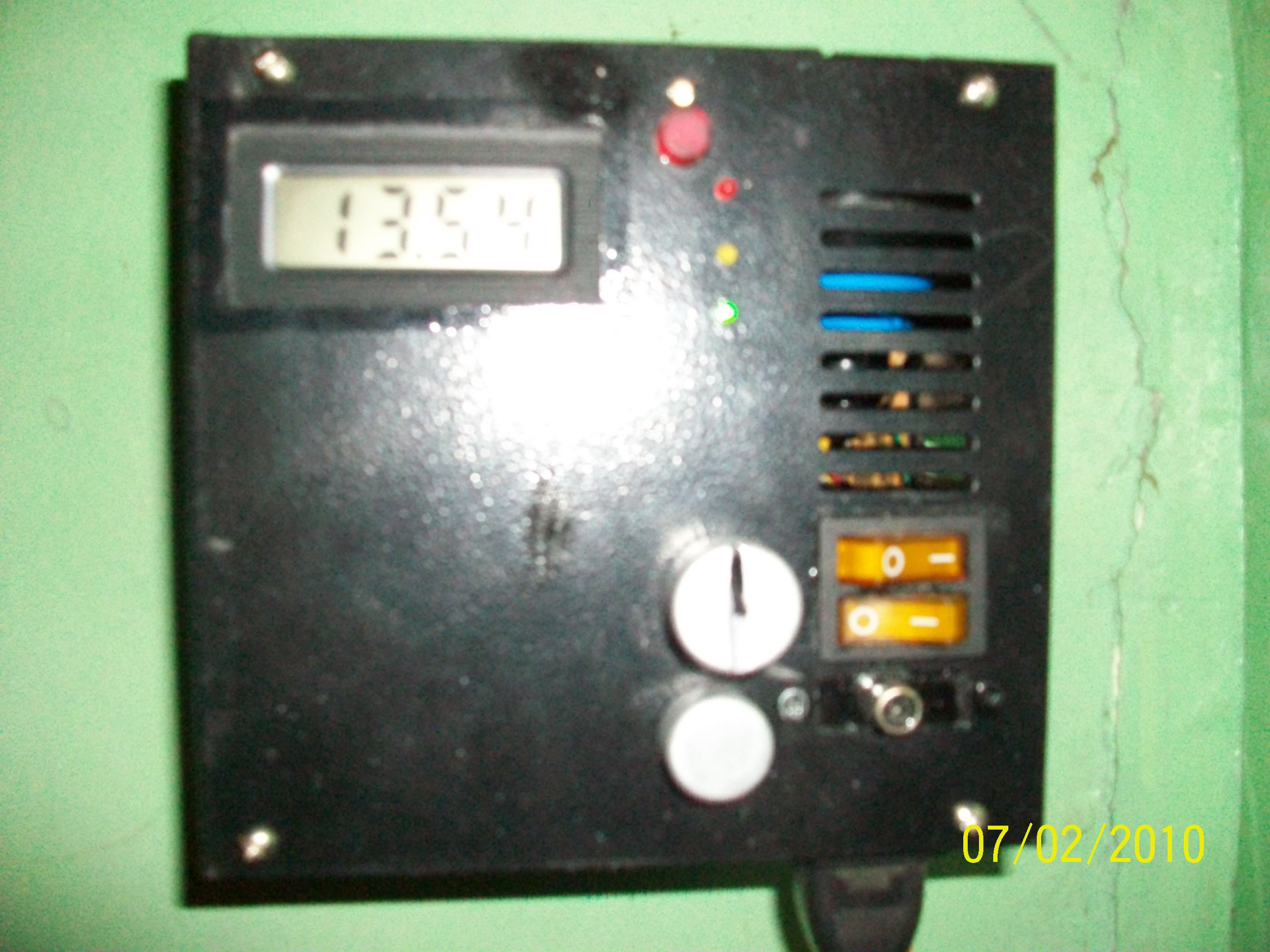

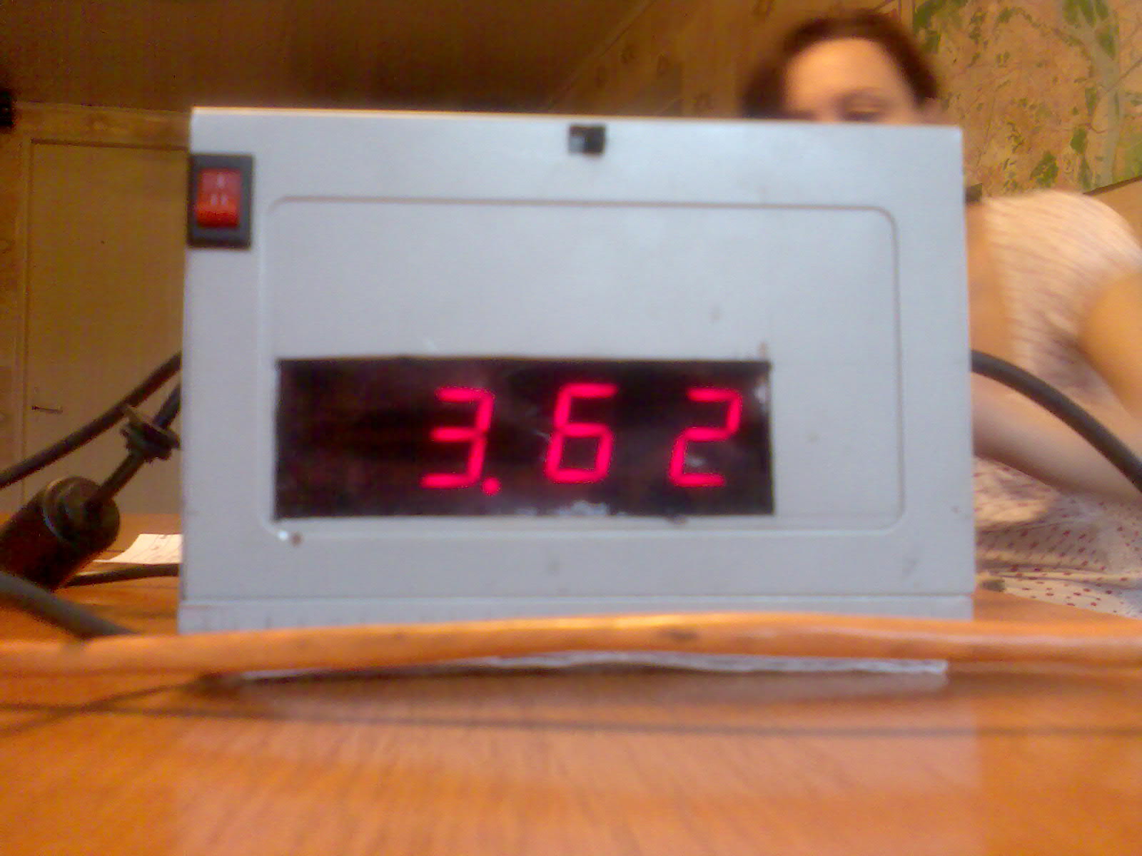

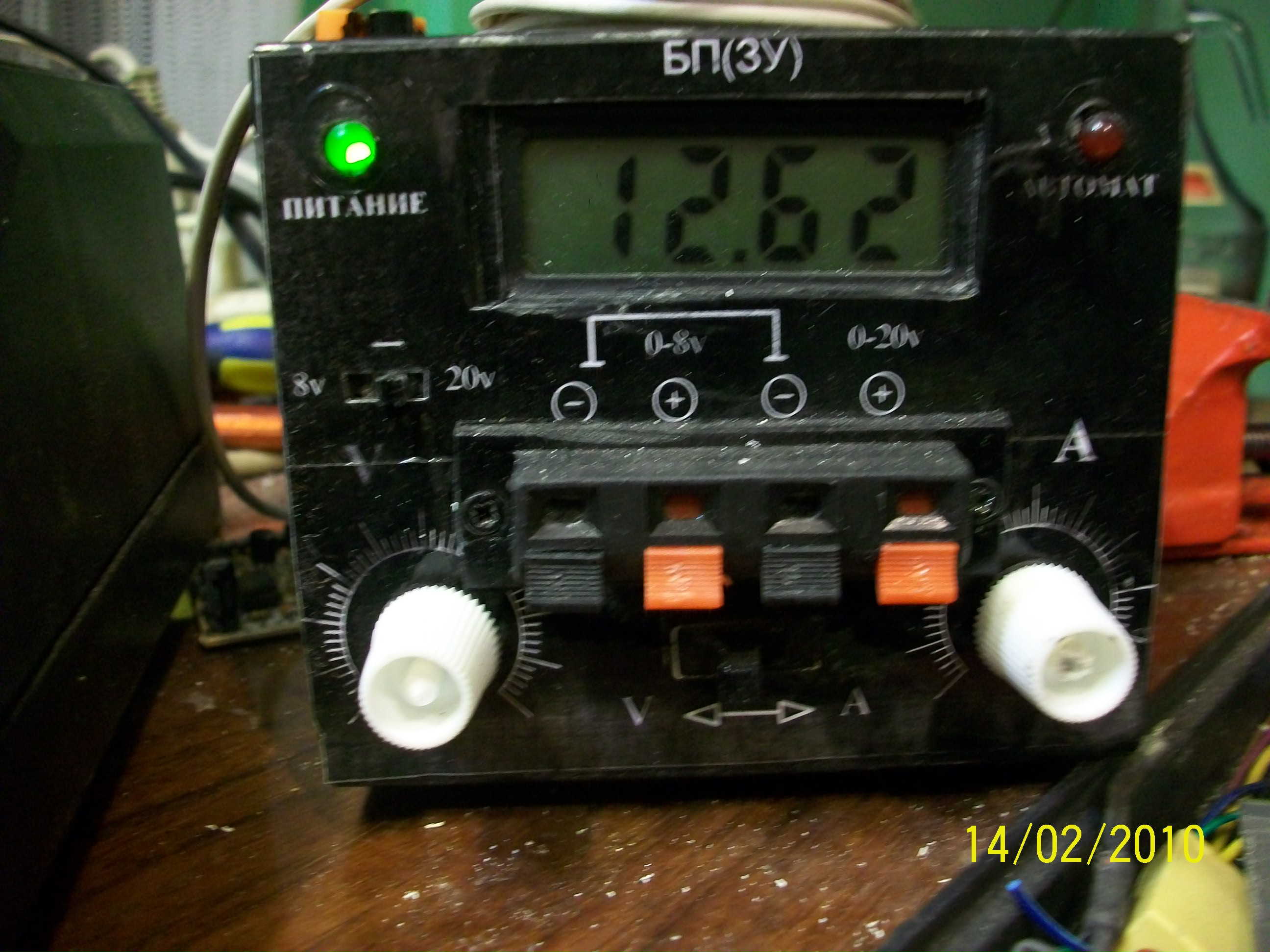

Тут http://radiokot.ru/konkurs/026/ подробненько расписано изготовление зарядного устройства из старого БП компьютера. Я их напеределывал уже с десяток.
Хоть так:
1зу веб.JPG [ 29.92 KiB | Просмотров: 106913 ]
тут же затесался светодиодный вольтметр :)
хоть так:

хоть так:
100_4502.jpg [ 702.19 KiB | Просмотров: 106913 ]
или так:
129.jpg [ 157.14 KiB | Просмотров: 106913 ]
(показывает ток, питает ноутбук)

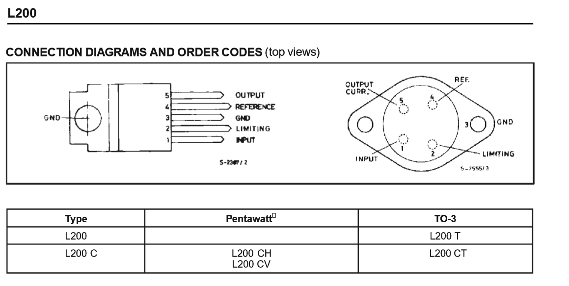

И еще вопрос
Вот микрозазор l200c в ней пять выводных ножек
Если смотреть на неё там где надписи лицевая сторона ножками вниз
Как производить отчёт выводных ножек ???

Lyubavsky
1 мин. на поиск инфы.....
