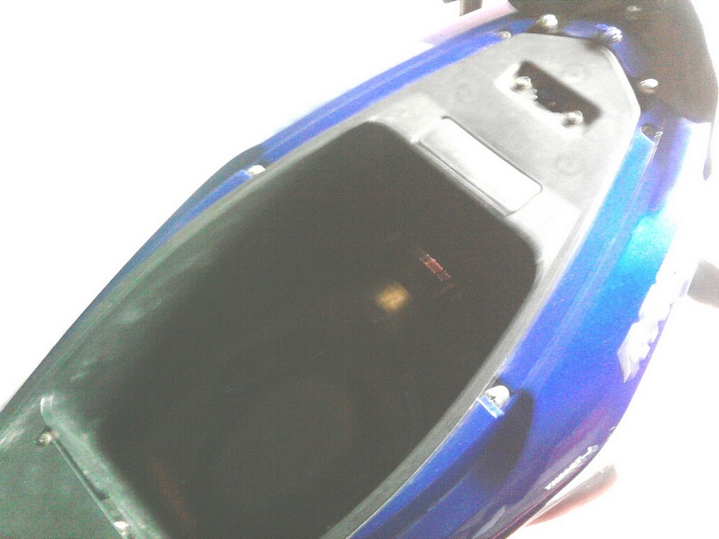

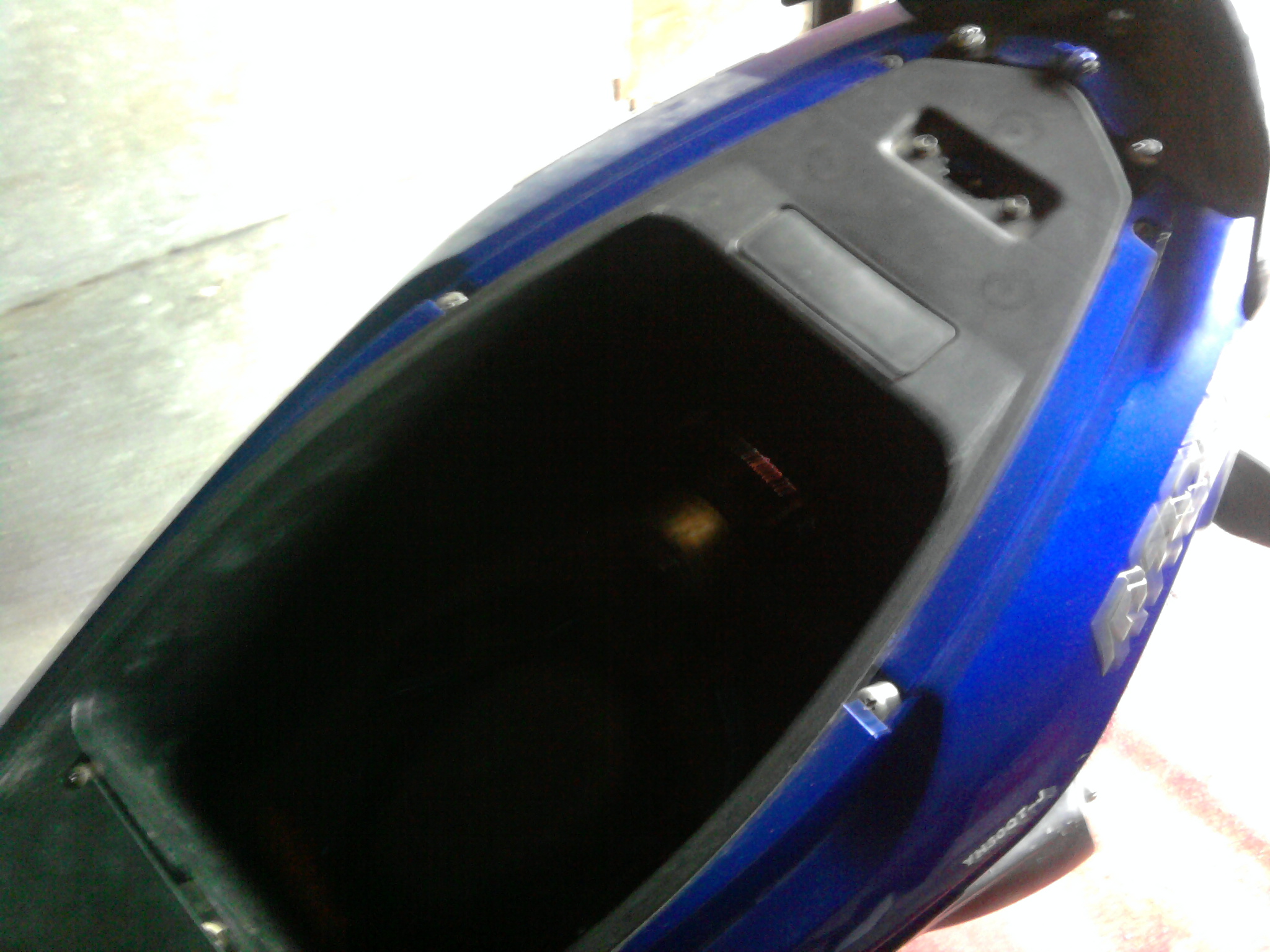

Собираюсь на новый сезон ставить автомобильный аккумулятор, места в унитазе как раз хватает с небольшим запасом... но взвесив на трезвую голову вес аккумулятора (~20 кг) и непрочность пластика, сделал вывод, что недолго этот самый аккумулятор там простоит... как лучше усилить пластик унитаза? думаю, в стенки всверливаться нет смысла, их точно так же расхреначит... Думаю сделать под аккумулятор деревянную подставку, которая будет занимать всю площадь унитаза, и соответственно, не давать пластику проломиться под весом батареи... у кого какие идеи есть по этому поводу? возить аккумулятор в полике не предлагать. полика нету.

ребят :) много раз на форуме уже упоминал, что стоит прожорливая музыка, которую прокармливает генератор... но проблема в том, что убил два скутерных аккумулятора зарядом-разрядом, т.к. при прослушивании на стоянке они быстро садятся. фотку ща кину

блин качество фото не ахти, ты скажи у тебя унитаз где крепиться к раме? Можно на эти крепления поставить корыто для аккума как на вазах, у меня друг на венто так сделал второй сезон котается.

Я так понял, что на дне унитаза есть выпуклость над карбюратором и два болта креплнния к раме?
Можно, наверное, приколхозить скобу из стальной полосы и посадить на эти болты. Ежели просто положить фанеру, то тяжелый аккум продавит бугор на дне унитаза, а это неизвестно как отразится на работе карба.

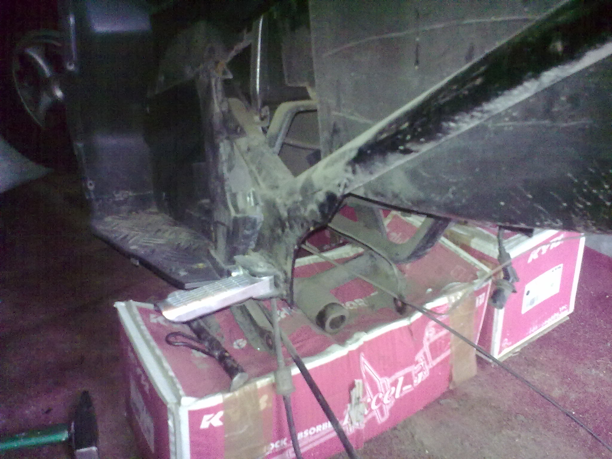

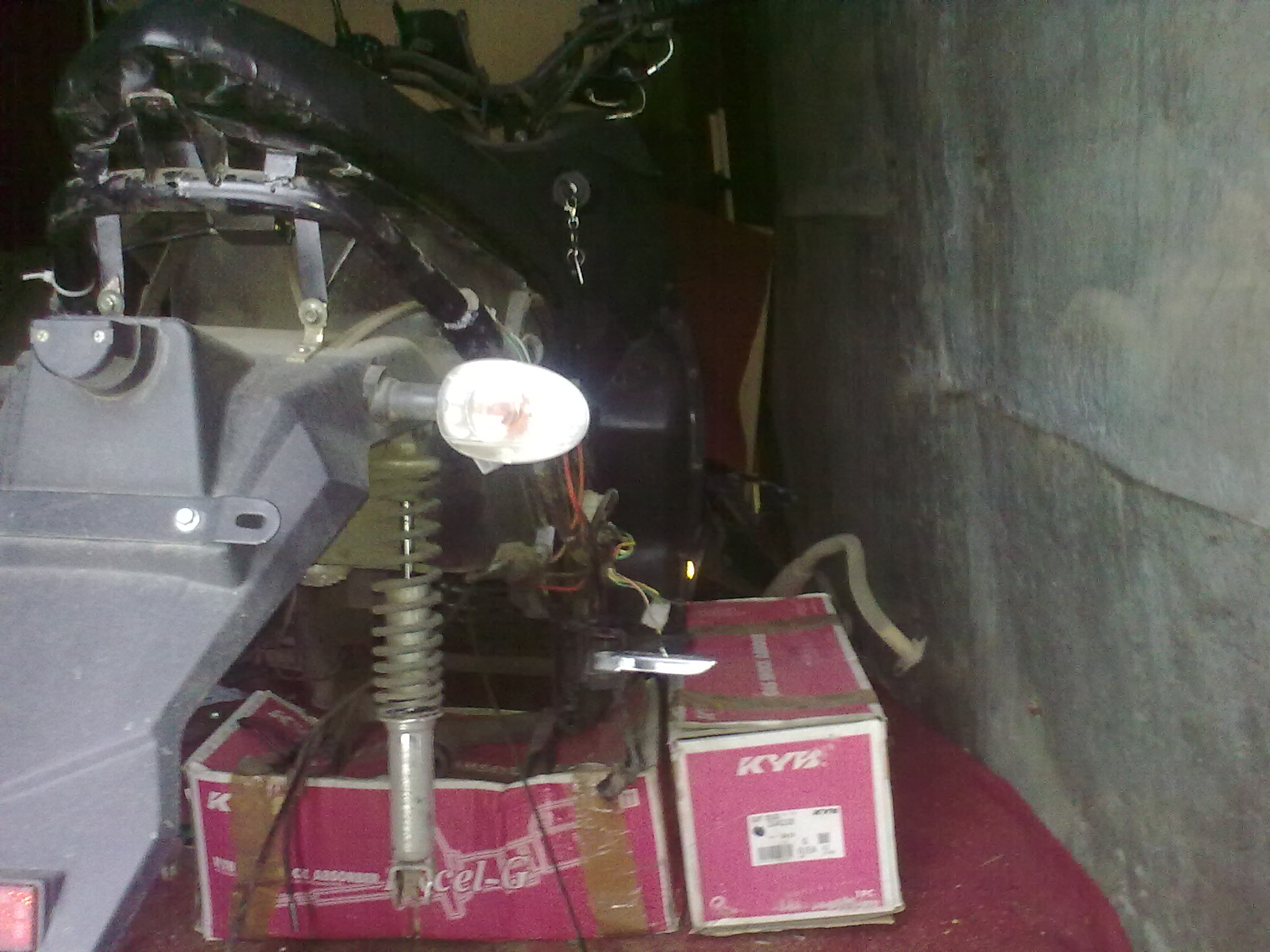

если бы все было так просто... увы, к раме снизу подходов нет... рама от такая:

На сколько, позволяет фото, крепление "унитаза" я отметил, это заводское.
Можно, если есть возможность, изготовить П- образную пластину, приварить к раме, чтобы, она, как бы обняла "унитаз" снизу.
Место для расположения пластины, нужно выбрать по месту.
Изнутри "унитаза", площадку под АКБ, соответственно нужно прикрепить через стенки "унитаза" к установленным кронштейнам.
Я так понял, скут голый, так что,в этом плане возможность есть.
