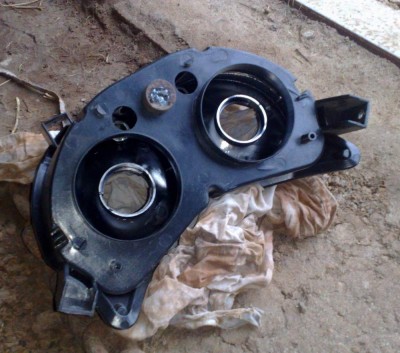

У меня для коррекции света фары в фару сзади вкручен обычный шуруп и подкрутить его без снятия обтекателя у меня не получалось.Теперь я могу подкорректировать свет просто просунув руку под обтекатель.
Вот что я сделал.

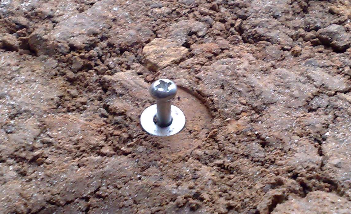

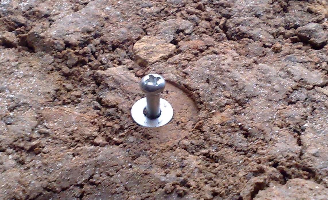

Комментарий к файлу: Воткнул этот шуруп в землю.
b1.JPG [ 156.14 KiB | Просмотров: 4841 ]

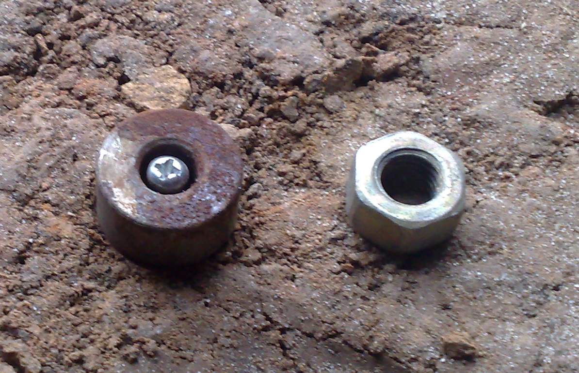

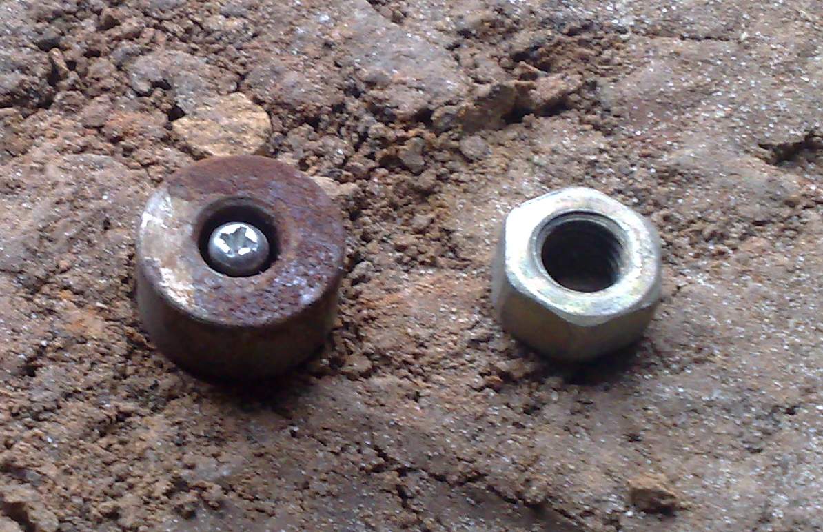

Комментарий к файлу: Надел на него что-то типа большой гайки и внутреннюю полость засыпал песком чтоб металл при сварке не протекал внутрь
bg.JPG [ 154.38 KiB | Просмотров: 4841 ]

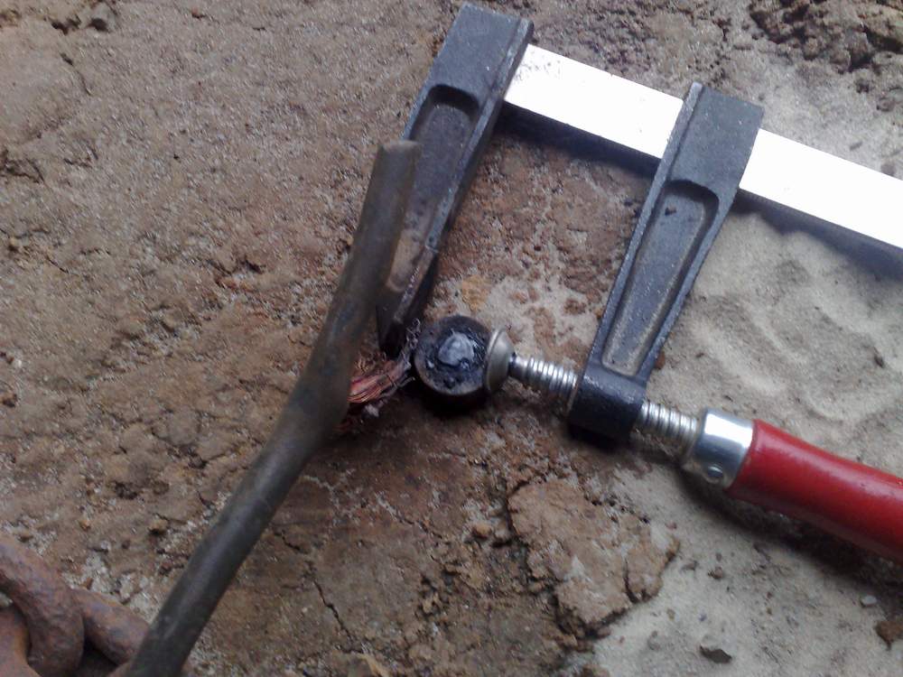

Комментарий к файлу: Проварил верх электросваркой.
bgps.JPG [ 98.78 KiB | Просмотров: 4841 ]

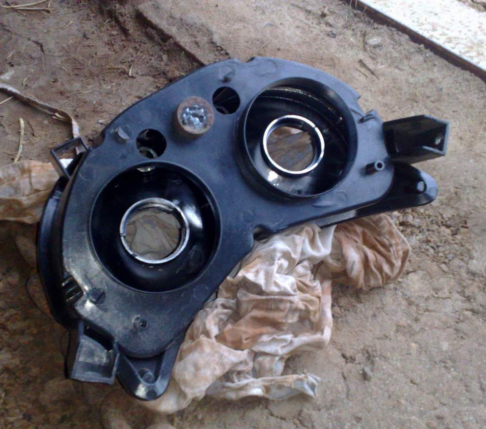

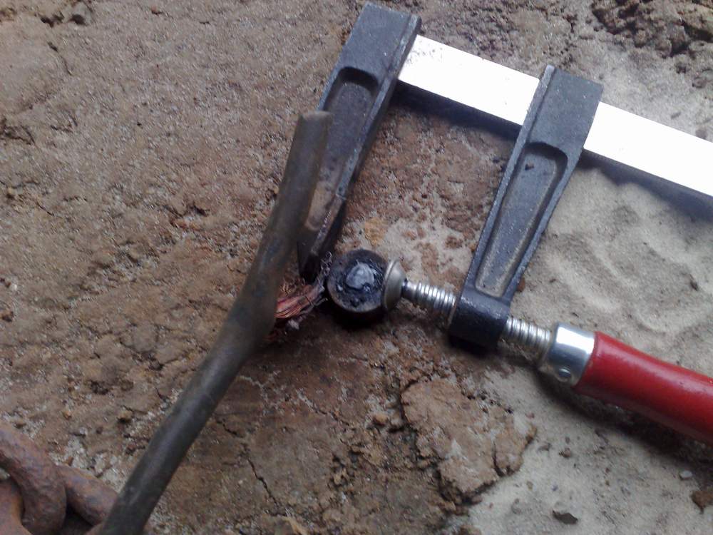

Комментарий к файлу: Вкрутил уже от руки в вару.Вот результат.
f.JPG [ 101.05 KiB | Просмотров: 4841 ]
