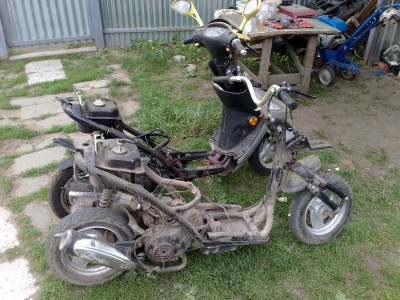

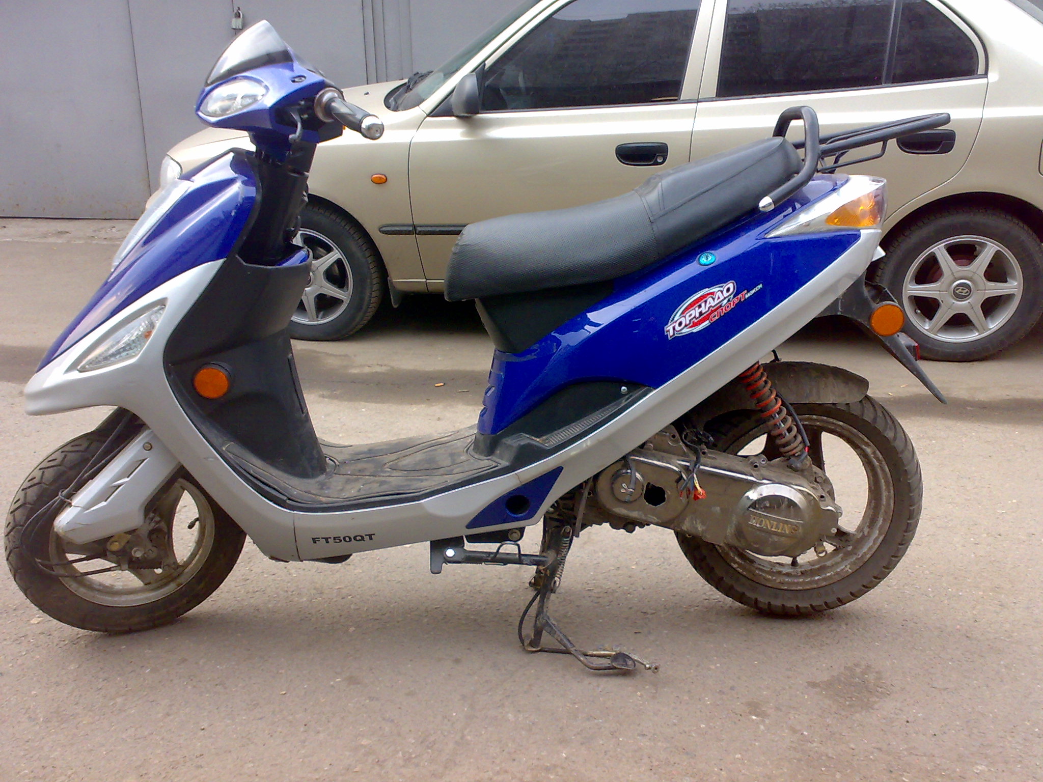

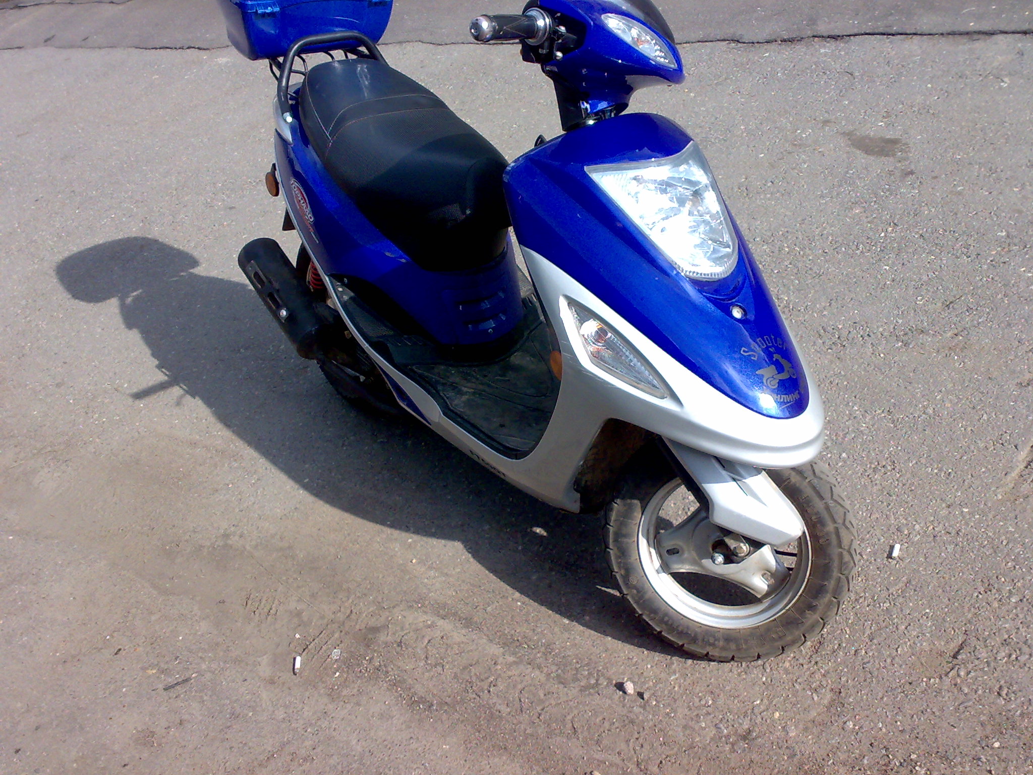

Надо 139 мотор, встаёт почти как родной, даже с 12 колесом. Смотрится очень даже не плохо. Единственная проблема, надо будет подрамник прорезать для трубы глушителя! Говорю всё на собственном опыте. Сам только что закончил данный проект!

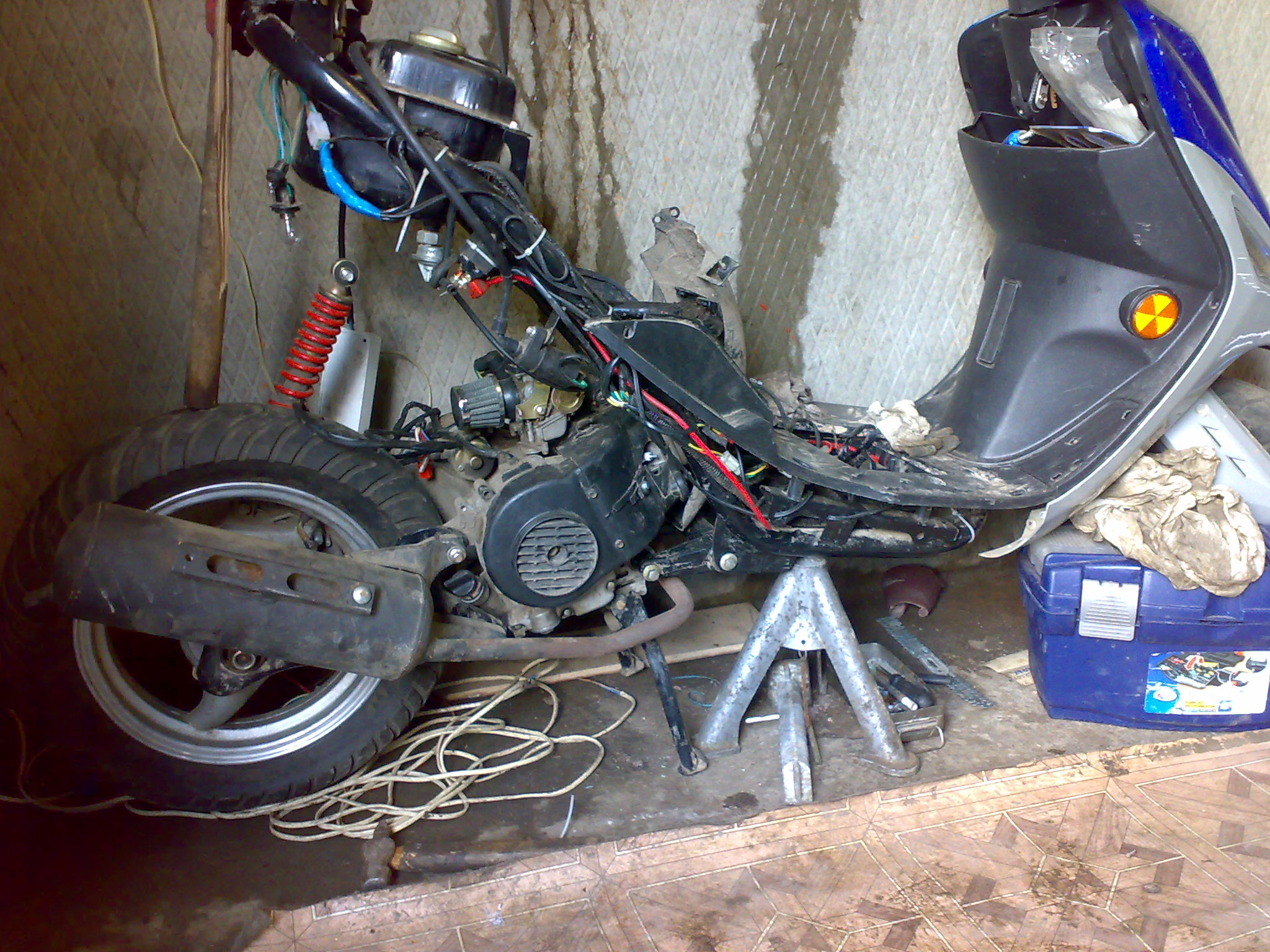

пару фоточек для инфы.
Комментарий к файлу: процесс установки.

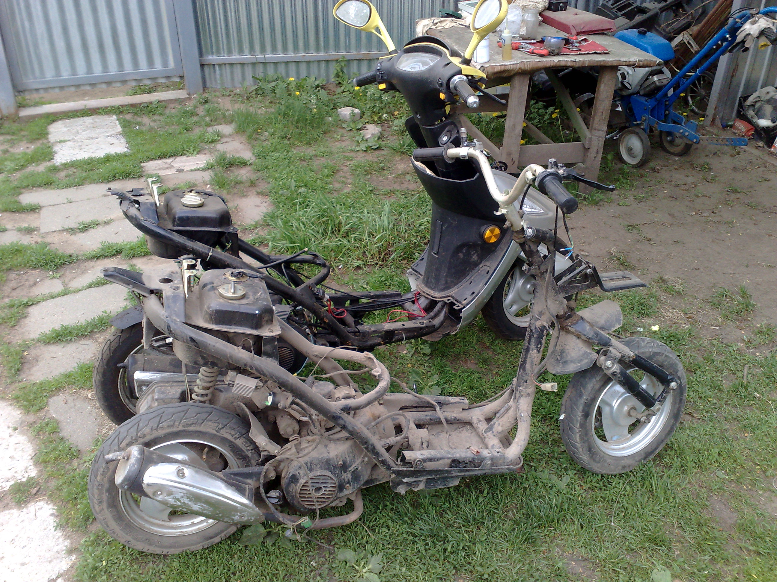

25042010336.jpg [ 703.91 KiB | Просмотров: 19032 ]
Комментарий к файлу: уже почти всё готово.
17042010330.jpg [ 607.1 KiB | Просмотров: 19032 ]

Спасибо за совет и за фотки, здорово у тебя получилось! Если не трудно, ответь на пару вопросов: 1) 139 мотор встаёт на крепления от цепника(вроде они похожи), и как ты пилил подрамник под глушак(на фото не видно)? 2) как переделать проводку с 2т на 4т? Заранее благодарю. Вроде нашёл битый Stels, вечером буду созваниваться, 3тьфу, чтоб не сорвалось :-D

я тоже покупал разбитый в хлам caper. по креплением встал как родной. правда поскольку на сапере было два амортизатора я захотел поставить второй амортизатор. для этого мне пришлось с рамы капера срезать верхние крепления амортизатора и приварить его к себе. с подрамником пришлось высверлить отверстие что бы пролезла крепление трубы. а вот с проводкой был большой гемор!!! пол проводки пришлось прокладывать заново создавая свою схему. :-D

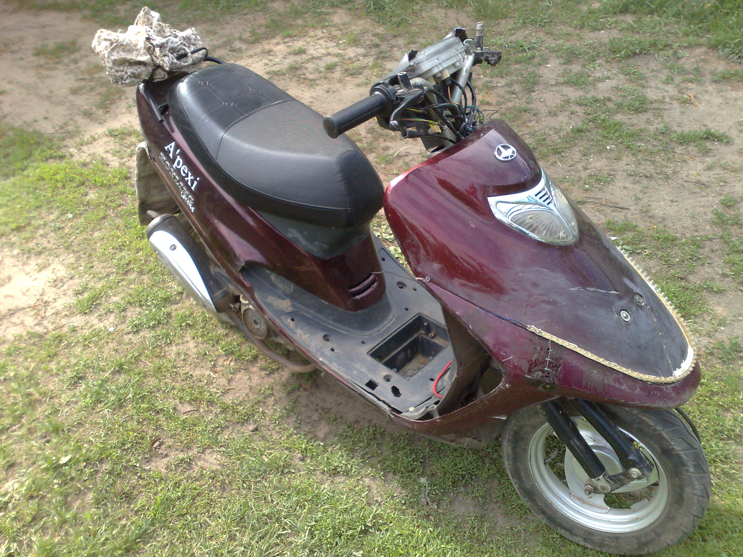

Купил за 7 т.р. хонлинг priboy, очень похож на мой цепник, спереди рычажка и барабан, диски штамповка, на ходу, мотор бодрый(по ощущениям 62сс), пластик весь побит, из существенных косяков- нет кика(всей начинки крышки). Запчасти уже заказал, развлечением на ближайшие выходные себя обеспечил *OK*

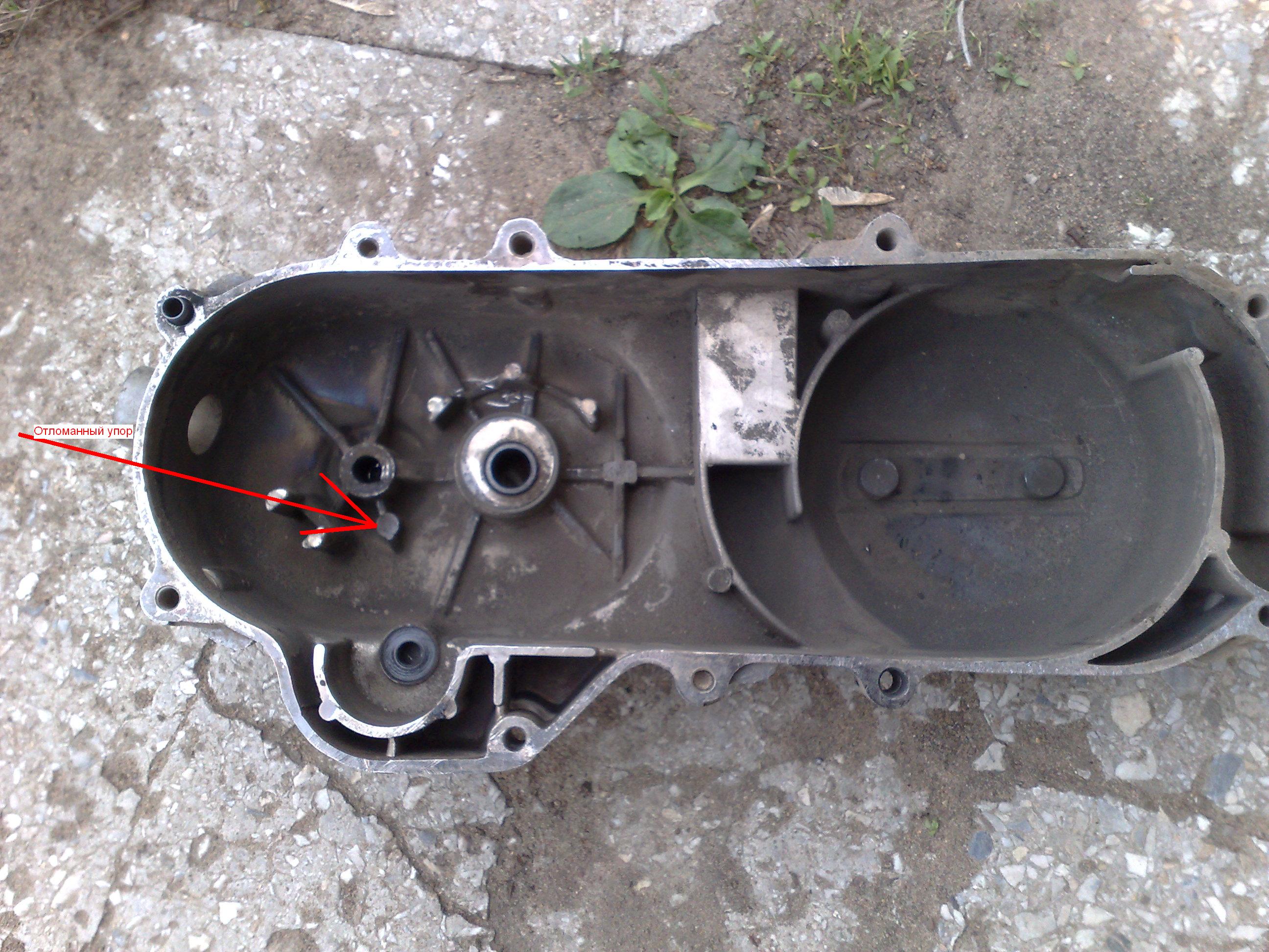

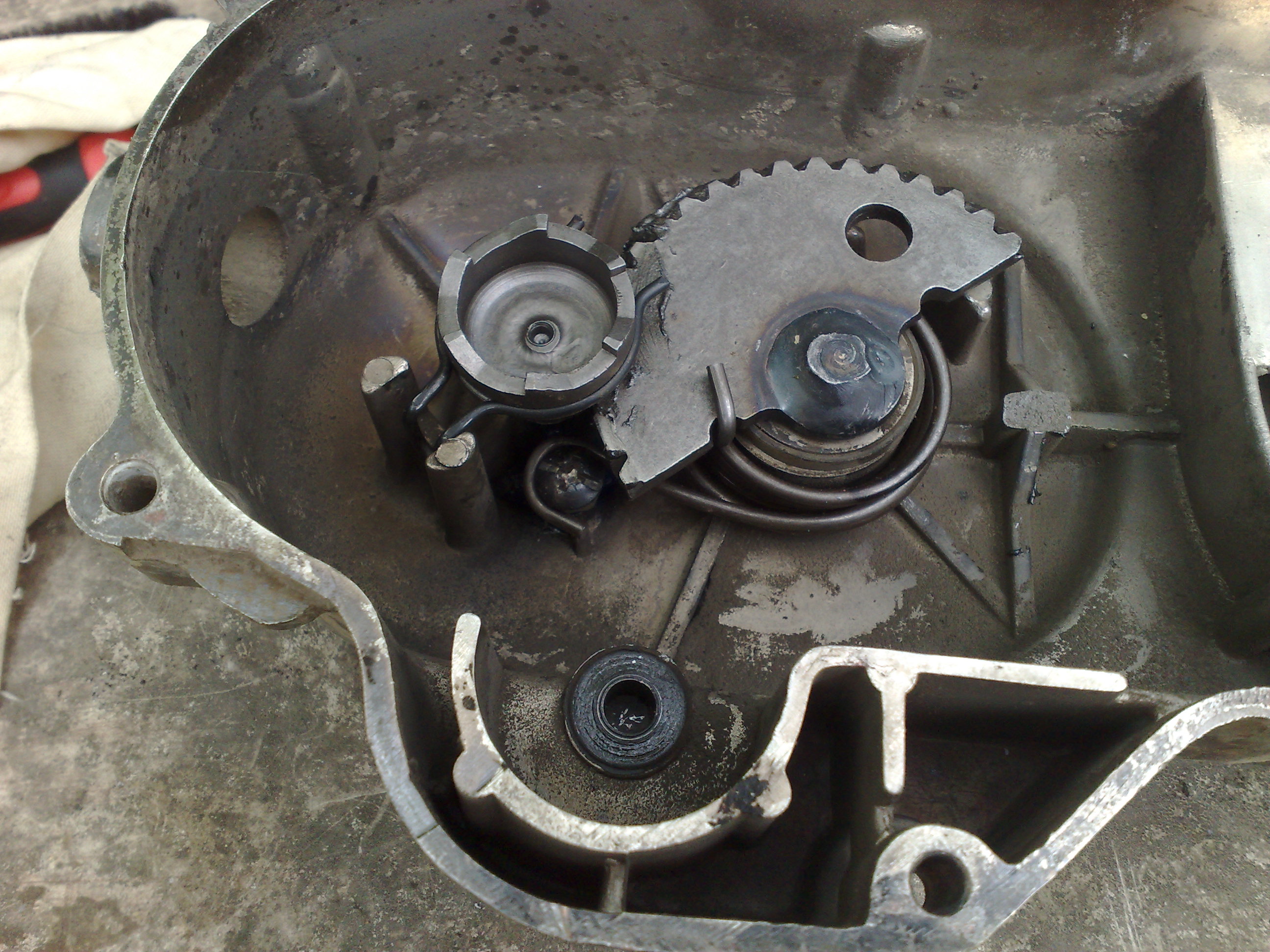

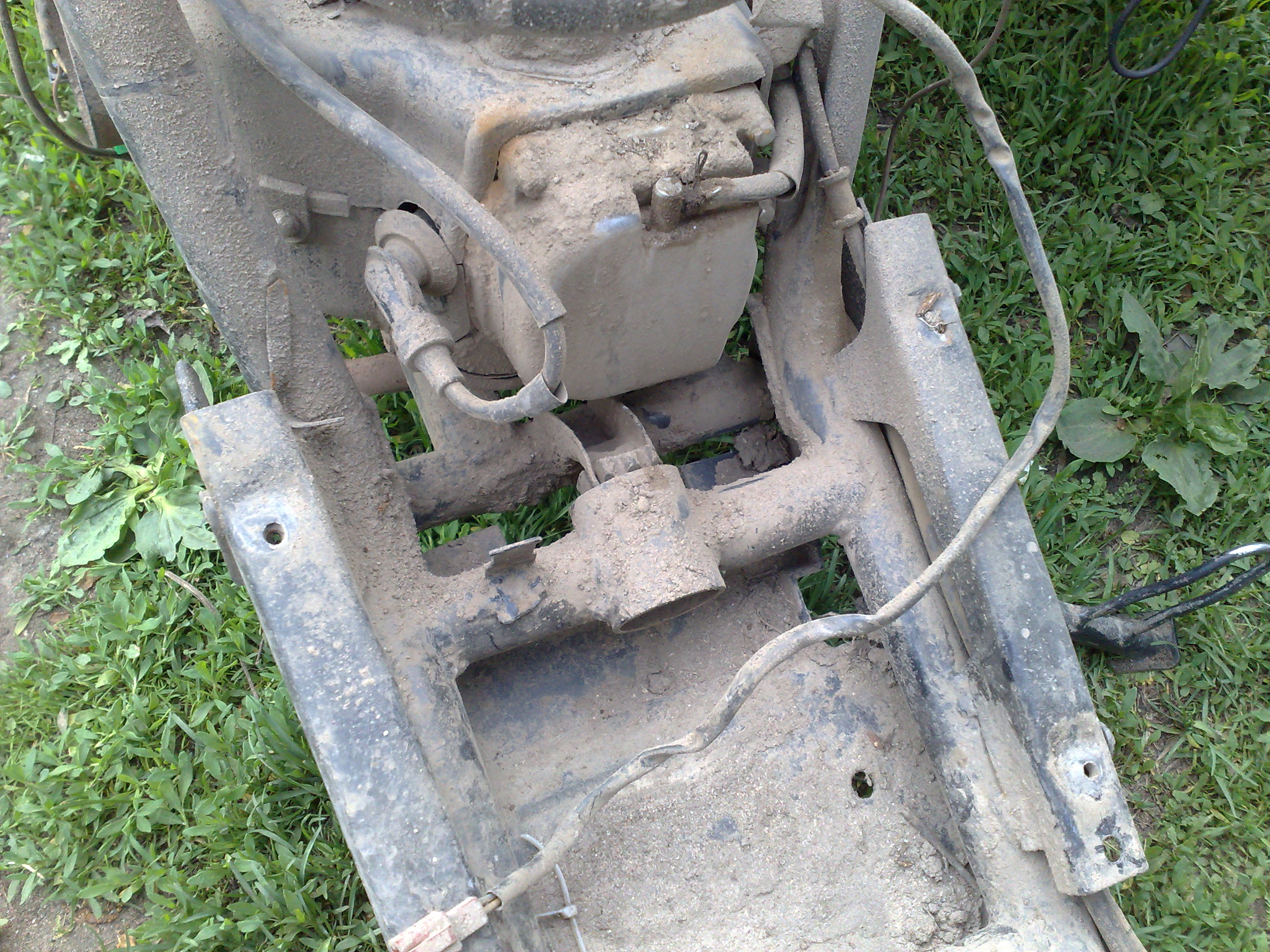

На крышке варика был отломан упор под пружину кика, просверлил то, что осталось, нарезал резьбу и вкрутил болт на фиксатор резьбы.
Комментарий к файлу: Вот, что получилось.

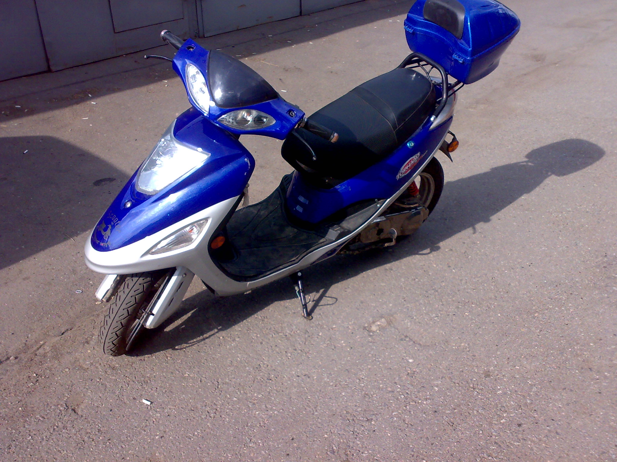

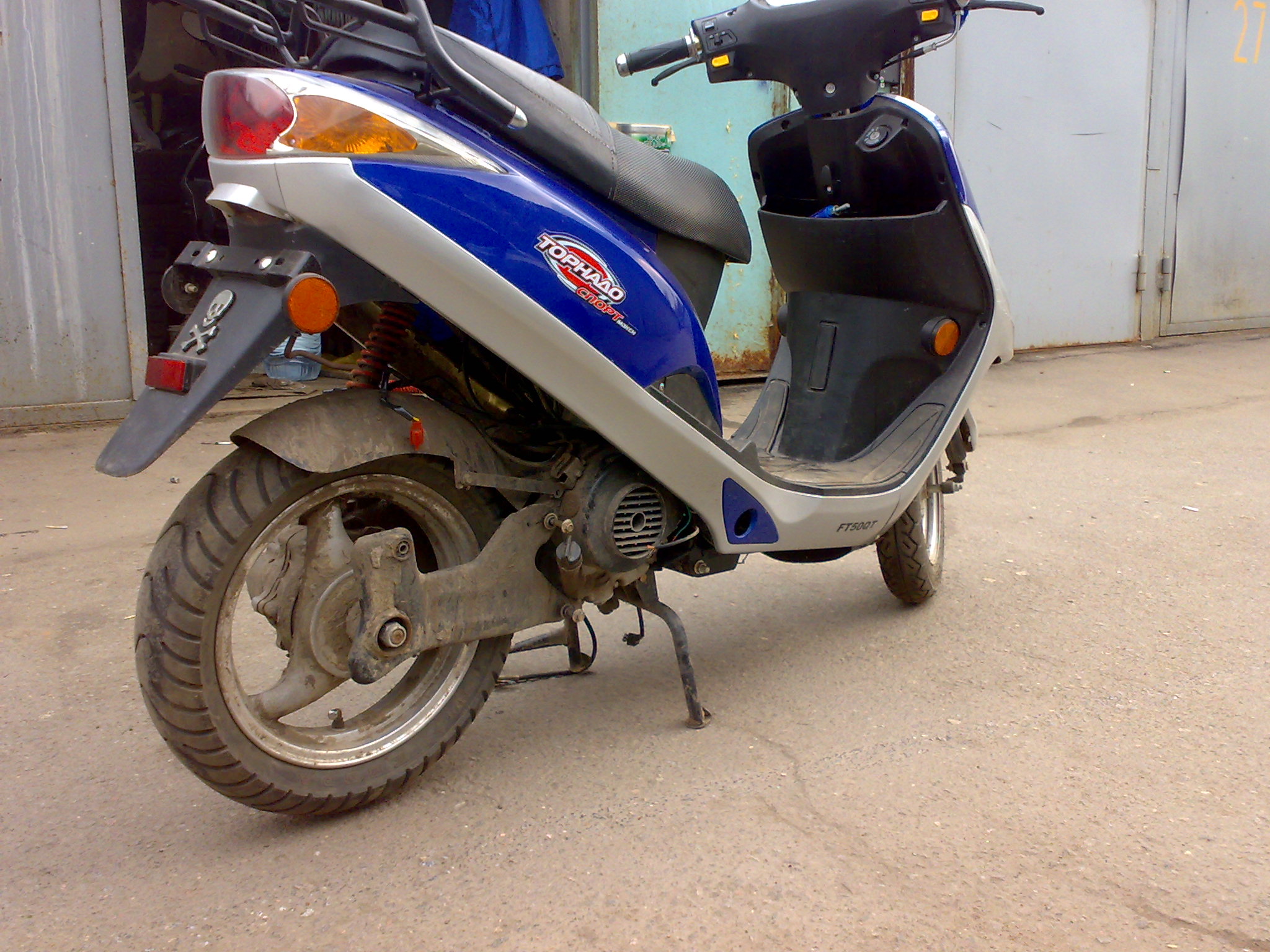

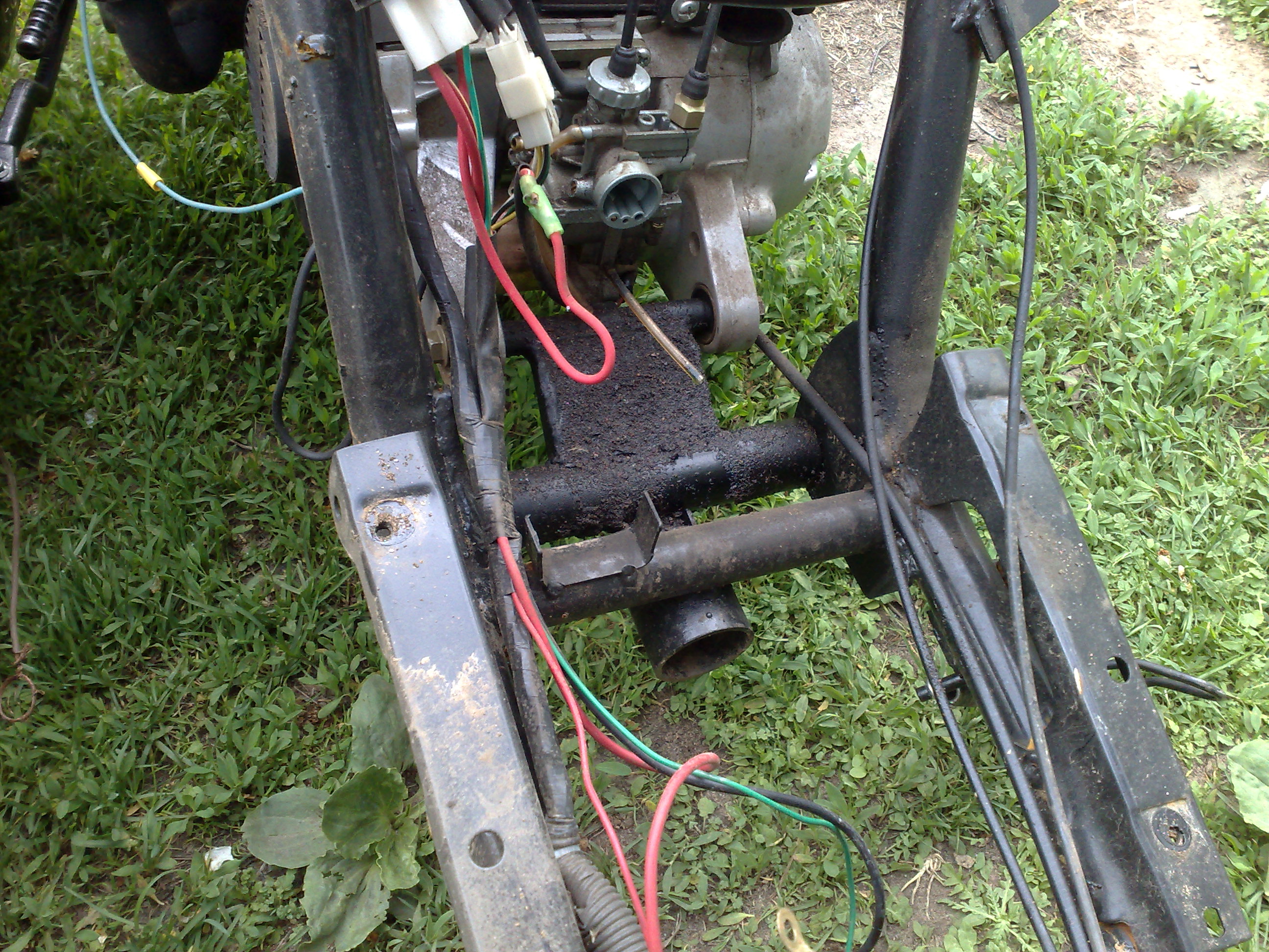

Потом снял пластик, сравнил обе рамы и понял, что с 4т подрамником мотор не встанет, а если подрезать и ставить 2т подрамник, переднее и заднее колёса не будут соосны. В итоге отдал раму, чтобы переварили крепления под 4т подрамник и заодно усилили раму, до среды обещали сделать. Ну и вот, собственно фото объекта:

sabur8011, а ты какой подрамник ставил и подпиливал, 2т или 4т? Я уже начинаю думать, может я совсем тупой и торможу , а на самом деле всё встанет почти без переделок, как у тебя. Я по всякому прикидывал и чтобы поставить 2т подрамник в нём надо сделать пропил до половины(очень ослабнет конструкция) и при этом заднее колесо будет смещено по отношению к переднему, а 4т подрамник не встанет, т.к. не подойдут уши крепления и обойма демпфера на раме.

я с начало мудрил с 2т. но потом переделывал сам подрамник 4т. подгонял его под крепления на 2т.

Понятно. И у тебя, если ставить 2т подрамник , так же колея не совпадала бы? Мне ещё придётся сайлентблоки на моторе менять, так что все на следующие выходные. А что конкретно ты с 4т подрамником делал, напиши, если не влом.

да с 2т. колея не совпадала. а 4т я обрезал ту часть в которой стоят сайлентблоки и переваривал штырь который вставляется в демпфер. но у меня 4т.не такой как у тебя!

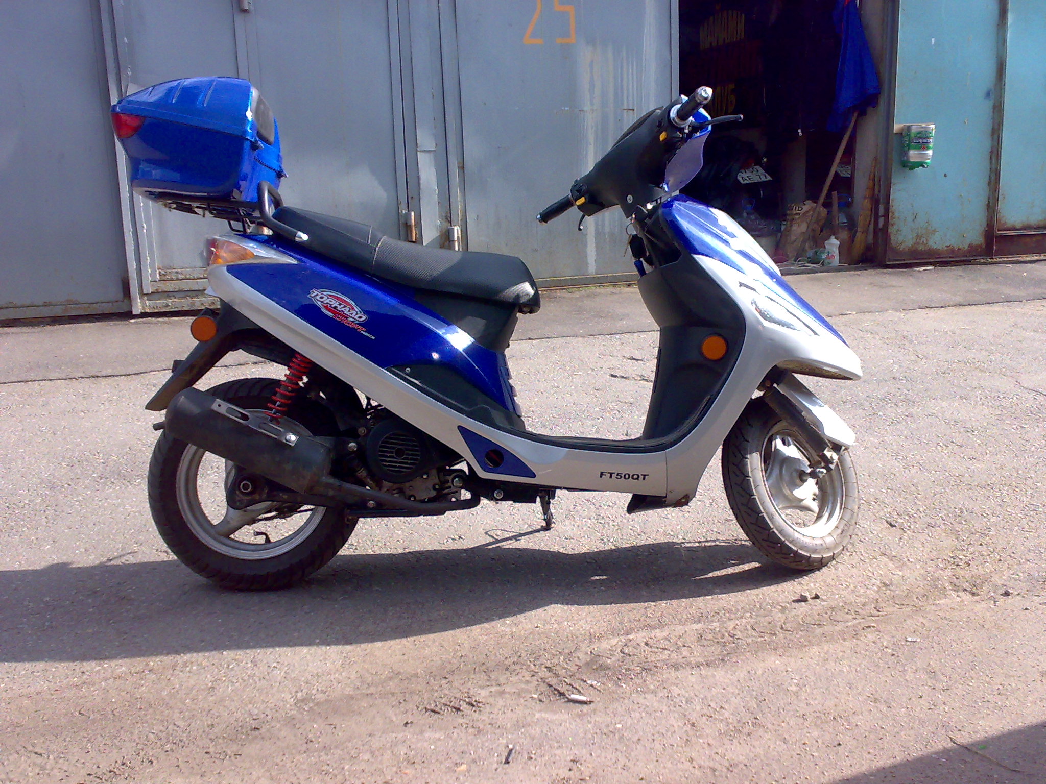

я вот вчера закончил.
