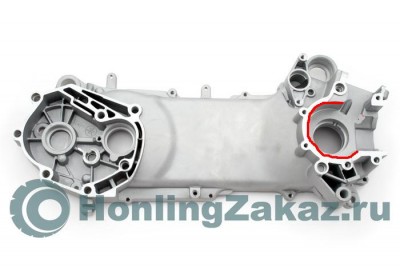

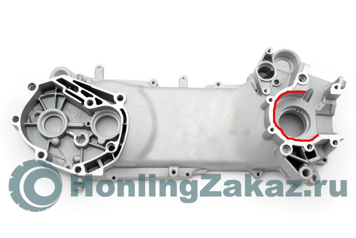

то ли я не пойму что ты хочешь меня спросить.... то ли я плохо объясняю....
красным отмечена обрабатываемая поверхность....
остальные размеры выдались все стандартные и я их к счастью не переделывал...
можно конечно же на расточном станке это сделать, но я не нашел где это сделать и пилил все в ручную аккуратненько бор машинкой.... вопросы???
