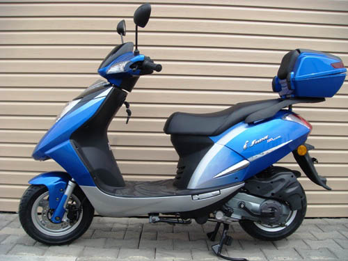

Купил я себе второй скутер Zonghen Happy 100cc
Комментарий к файлу: Фото с инета
48.jpg [ 52.79 KiB | Просмотров: 9515 ]

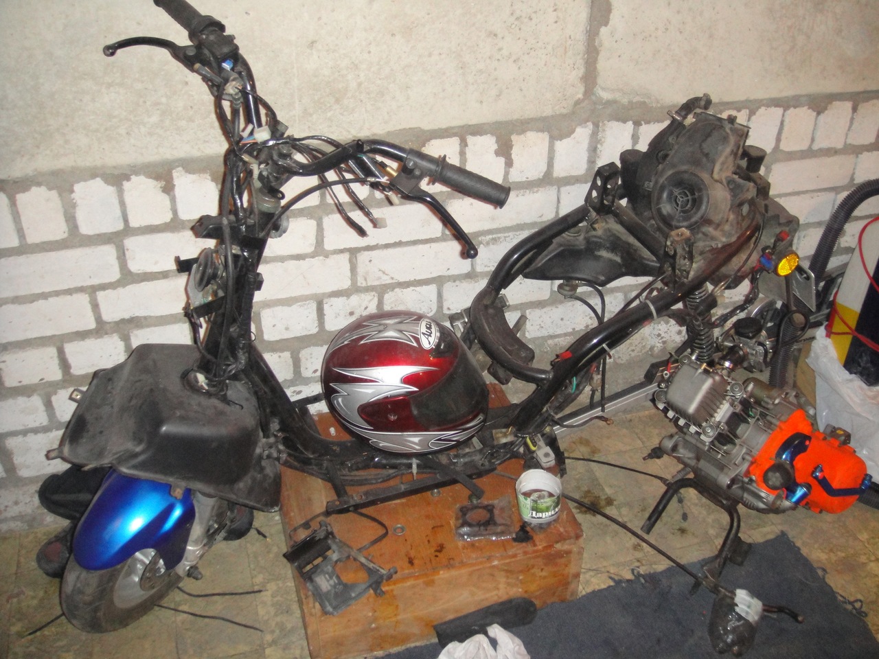

Наступила зима. Я отрыл детали и тут начался проэкт...
А начался он с того что я перетащил все что осталось от скута во 2-ой гараж и полностью разобрал.Снял пластик,снял двиг. Двиг востановил и завел за один день,мороки впринципи было не много.Кстати хочу сказать что что бы поменять цепь ГРМ не надо половинить двигатель,а надо всего лишь снять крышку вариатора,снять сам вариатор и открутить такой лючек и все) На 139 двиге помойму надо колоть его. Посмотрел на него со стороны,он весь был в бензомаслоговнистой смеси и я решил его помыть. Мыл зубной щеткой с бензой. на это ушел целый вечер но на двиг стало приятней смотреть. Как я растачивал выпускное и полировал поршень рассказывать не буду на этом чудесном форуме и так по этому поводу много тем.

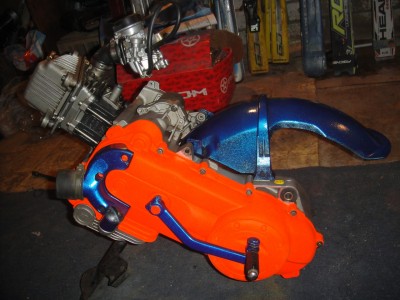

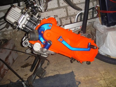

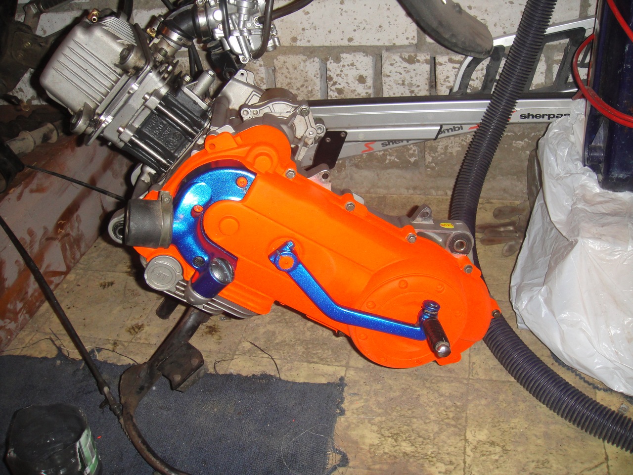

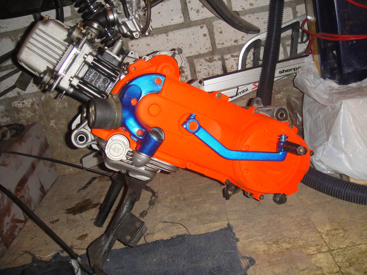

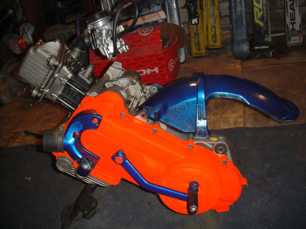

И вот уже разгар зимы. Осталось только подготовить пластик на покраску установить приблуды и покрасить двиг. Закупился краской(что-то нагло спер у отца в гараже) и начал так сказать творить.
всегда не нравился цвет крышки вариатора и решил задуть его в ярко-ораньжевый.

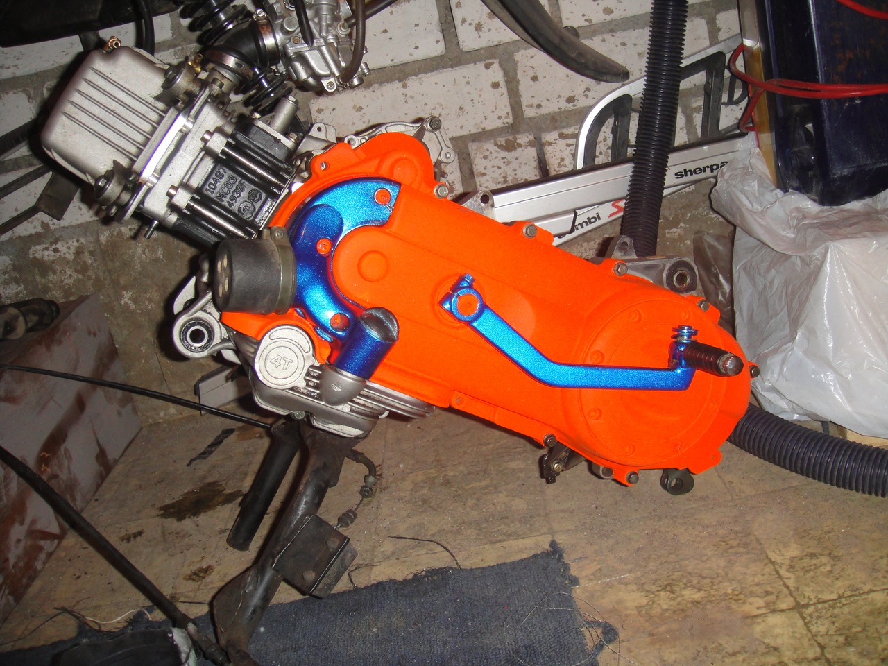

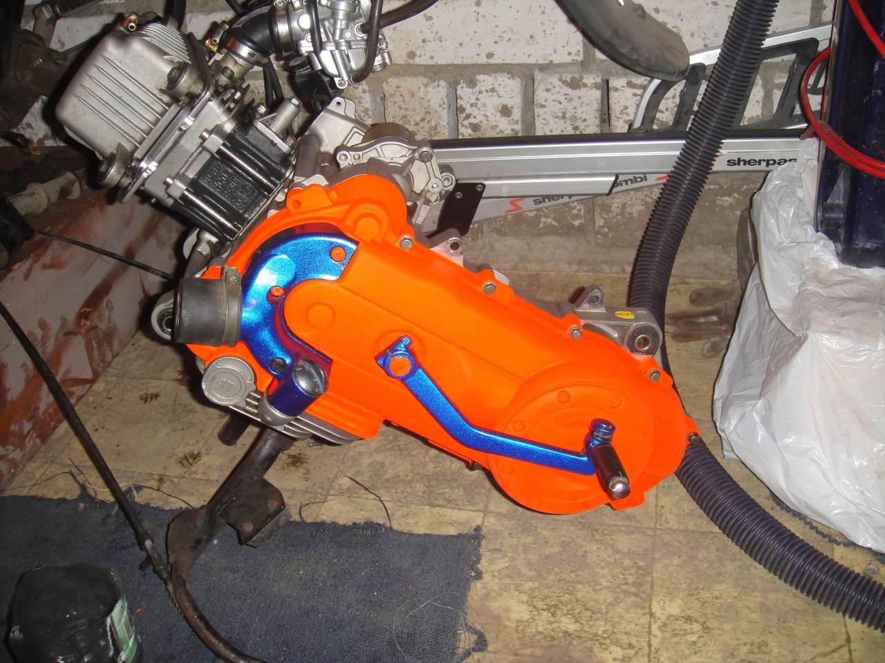

Комментарий к файлу: покрашен варик,кик.
z_a7a5c3fc.jpg [ 400.99 KiB | Просмотров: 9515 ]
Затем задул лапку кика в синий металик и ,не знаю как правельно называется эта штука на варике ,тож синим.
z_49171b82.jpg [ 405.23 KiB | Просмотров: 9515 ]
Далее тем же синим брызговик.Знаю может многие будут говорить зачем,мол он всегда грязный и тд и тп,но я так захотел)
z_458eb2b5.jpg [ 330.21 KiB | Просмотров: 9515 ]

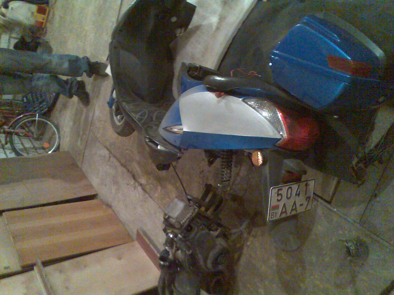

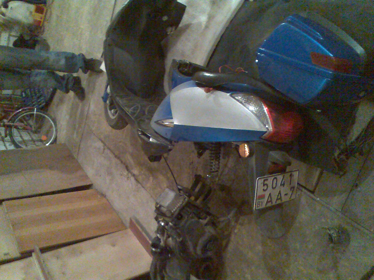

Так как по документам он у меня был синим и в техпаспорте при регистрации написали тоже синий то решил не нервировать уважаемых товаришей милиционеров и задул пластик тоде в синий металик,только добавил немного ораньжевого,т.к один синий как то мрачно на мой взгляд.
z_4f4c279b.jpg [ 358.55 KiB | Просмотров: 9515 ]

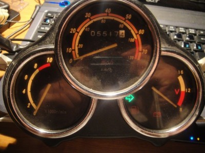

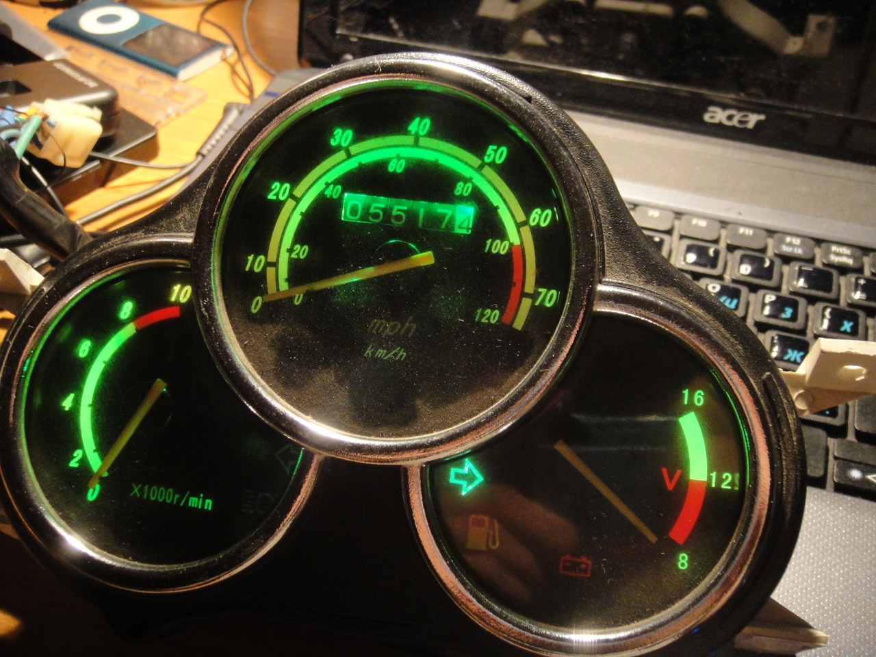

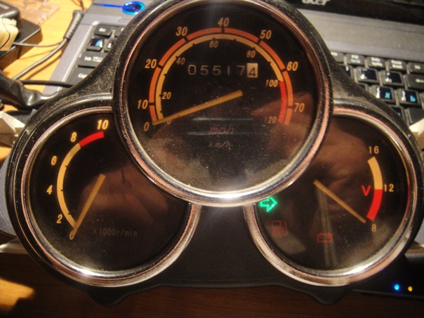

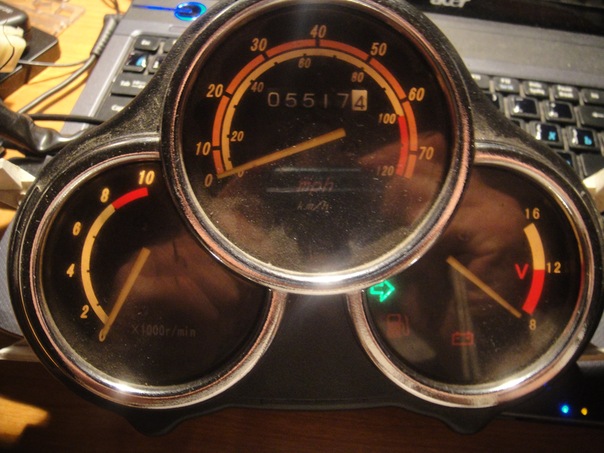

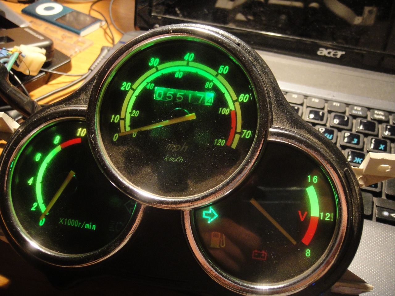

Вообщем продолжу) Посмотрел на свою приборку и понял что с ней надо что-то делать так как она уж больно тускло светила
Комментарий к файлу: Штатный свет
x_acf50699.jpg [ 91.47 KiB | Просмотров: 9513 ]
Я ее разобрал и по краю панели обклеил светодиодной лентой зеленого цвета а контакты вывел на штатный свет.светить стало поприятней.
z_efc34b0c.jpg [ 361.38 KiB | Просмотров: 9513 ]

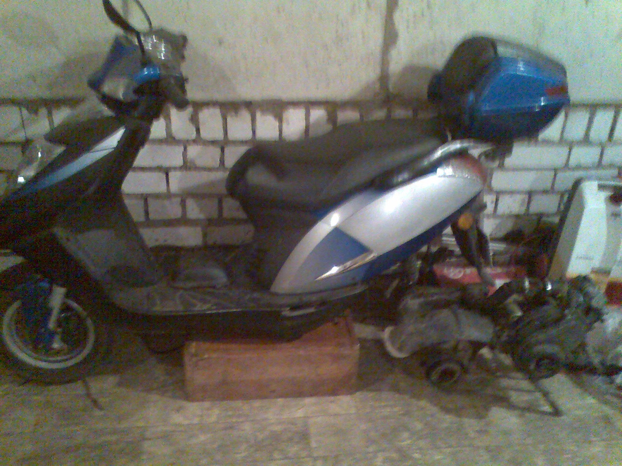

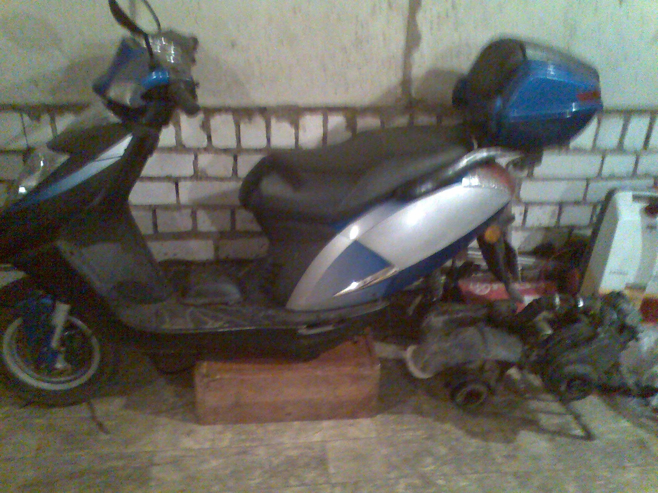

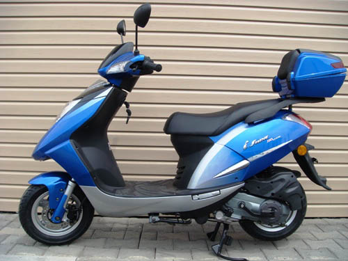

Выкину старые фото каким скут был с самого начала как я его купил.Двиг был только на нем)
z_47c118da.jpg [ 388.73 KiB | Просмотров: 9513 ]
z_34774ba5.jpg [ 408.3 KiB | Просмотров: 9513 ]

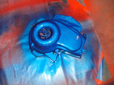

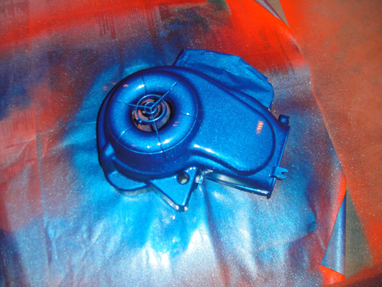

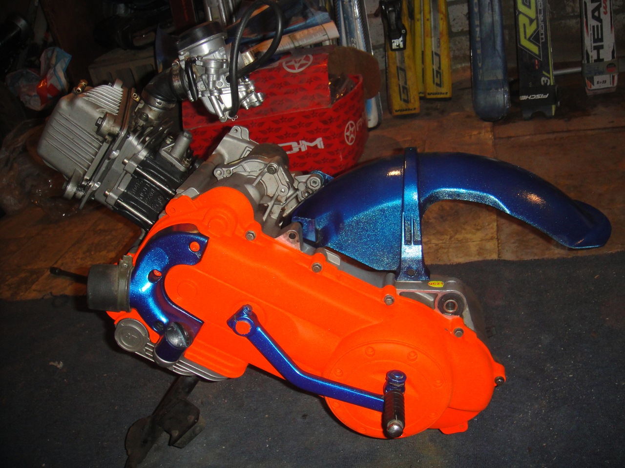

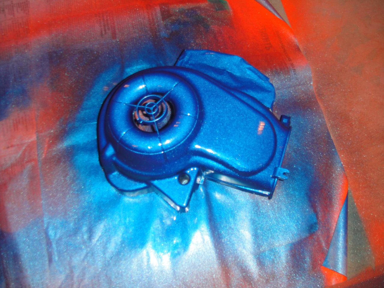

Короб крыльчатки охлаждения тожже в синий
z_5c5e9323.jpg [ 357.42 KiB | Просмотров: 9513 ]

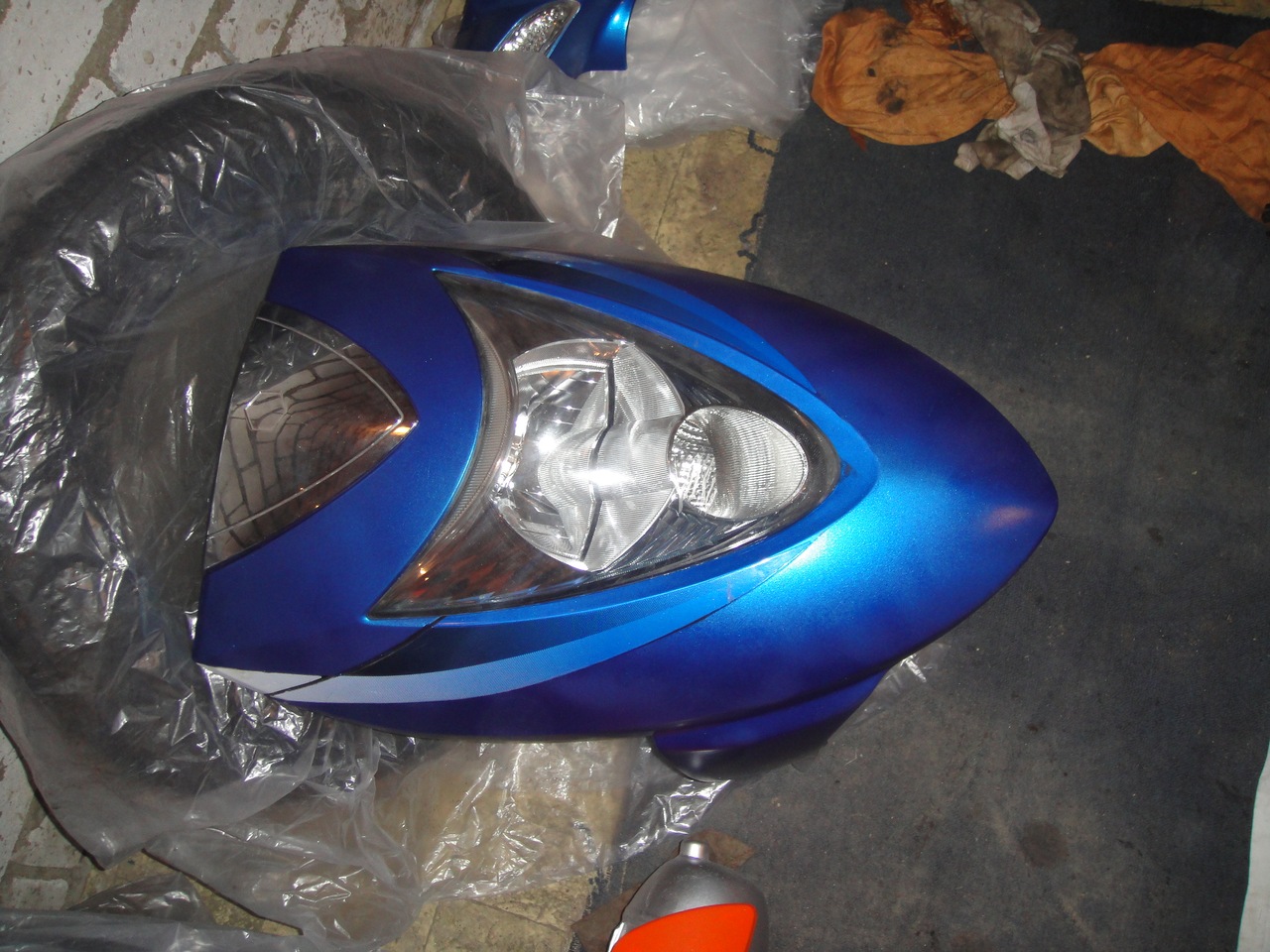

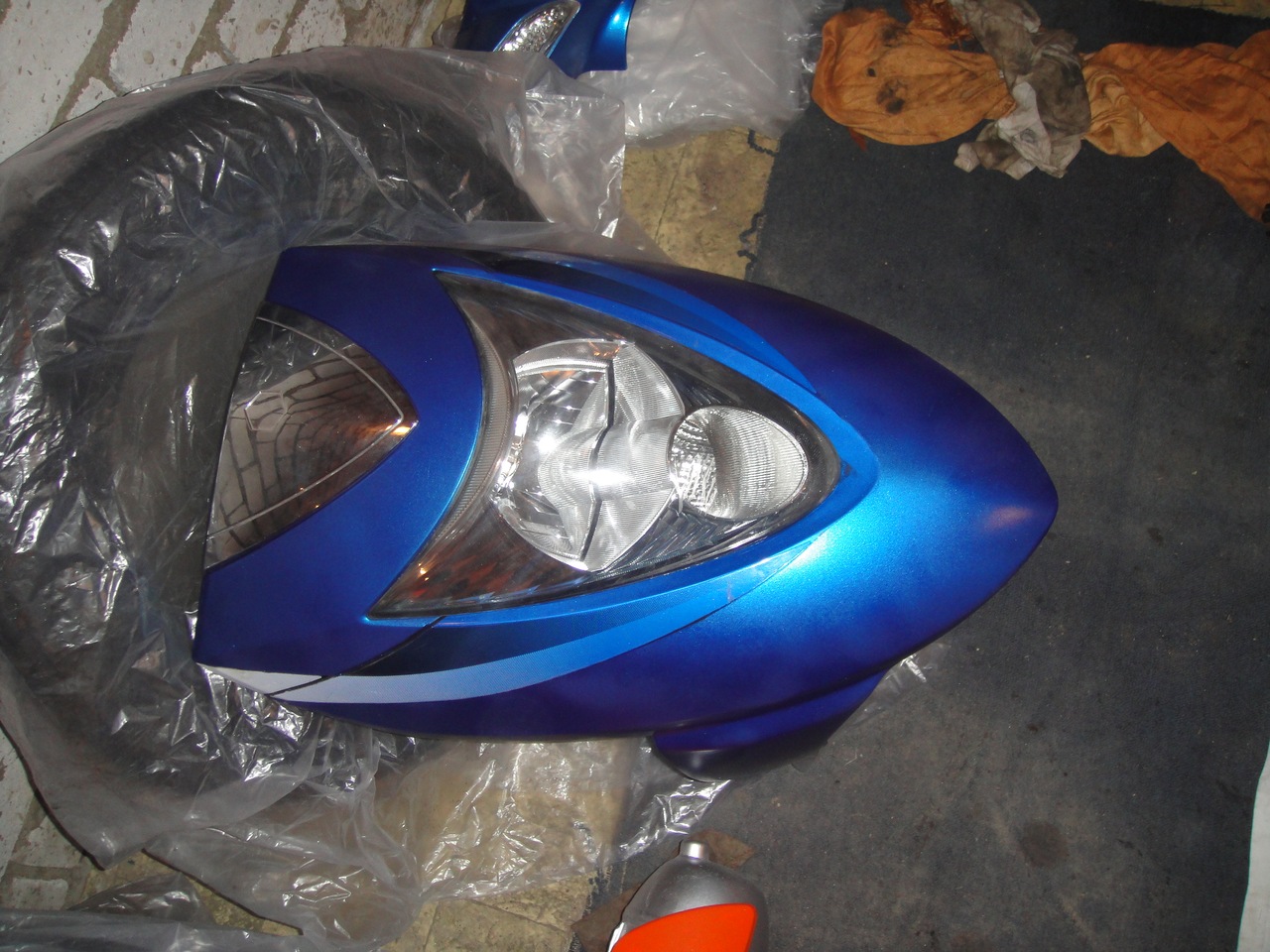

На морде оставил только синие полосы.
z_df09991d.jpg [ 324.89 KiB | Просмотров: 9513 ]

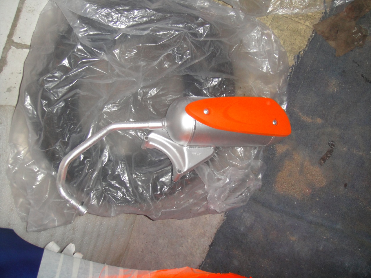

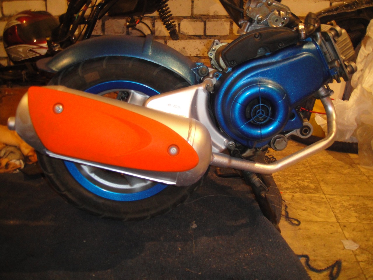

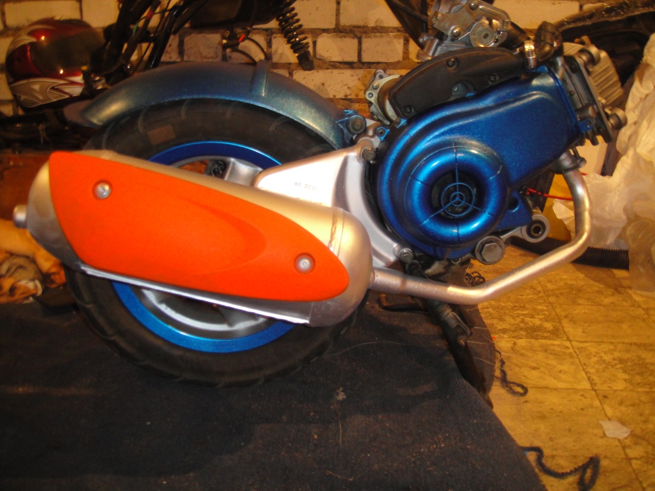

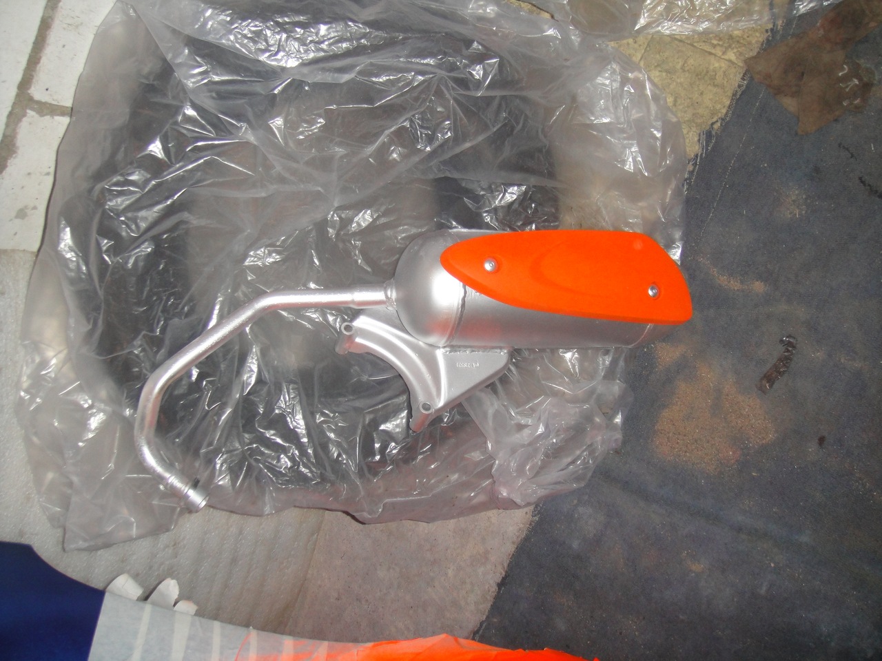

Далее посмотрел на глушель,он был весь ржавый и я решил покрасить его термостойкой серой краской.Получилось помойму не плохо.А зашиту на нем в оранжевый.
z_f2b23613.jpg [ 314.33 KiB | Просмотров: 9513 ]

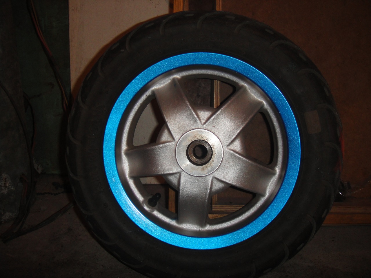

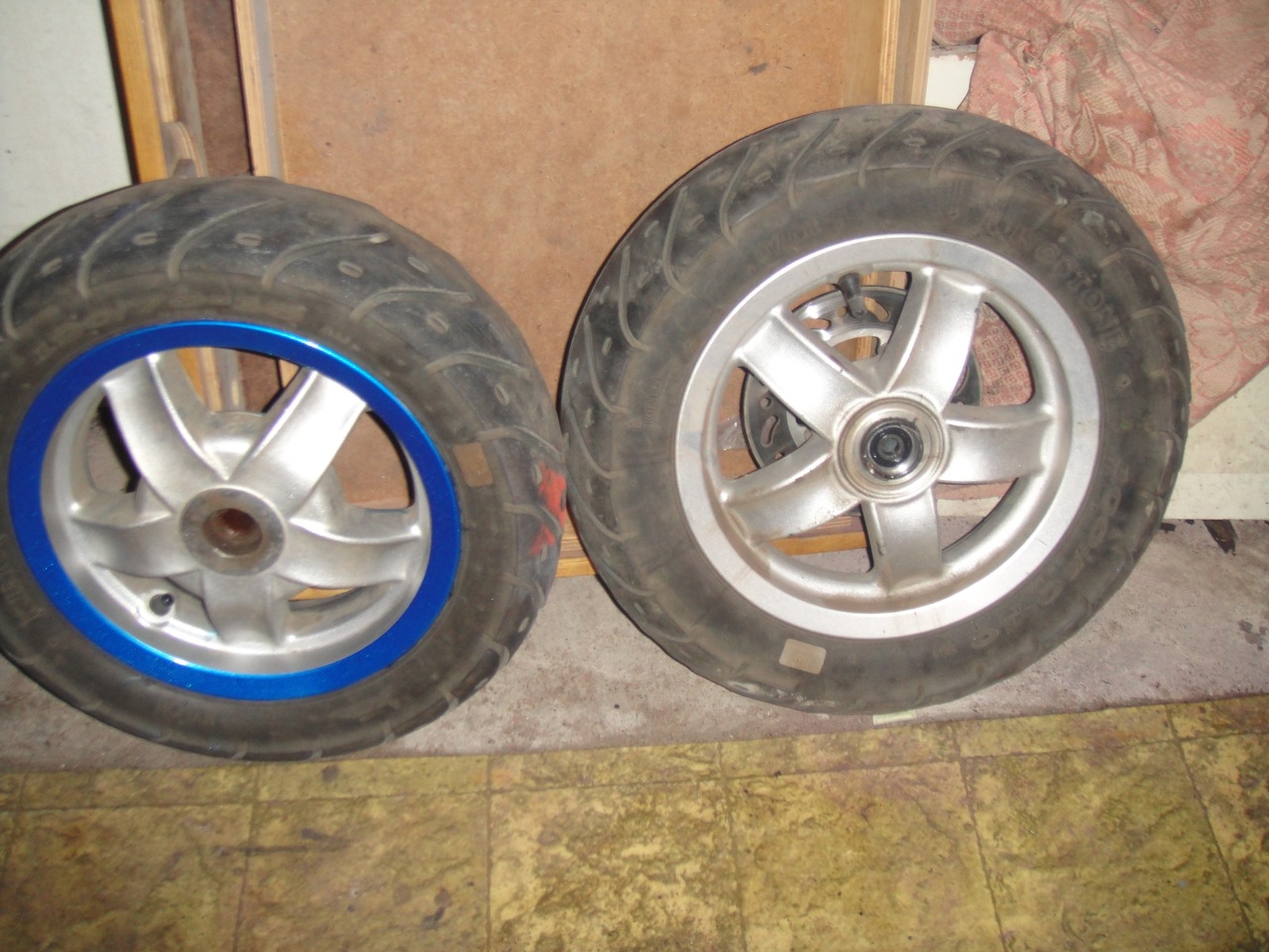

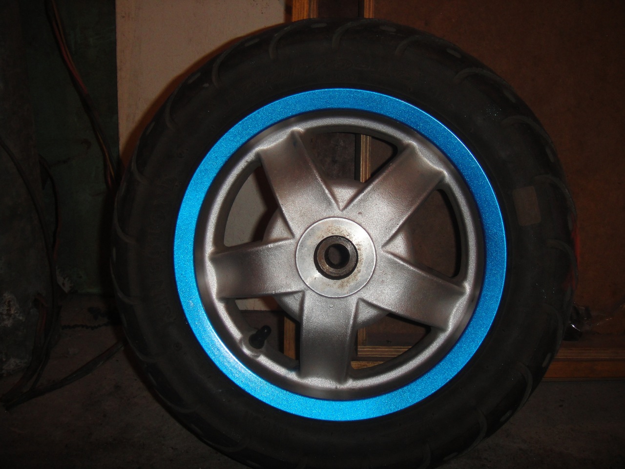

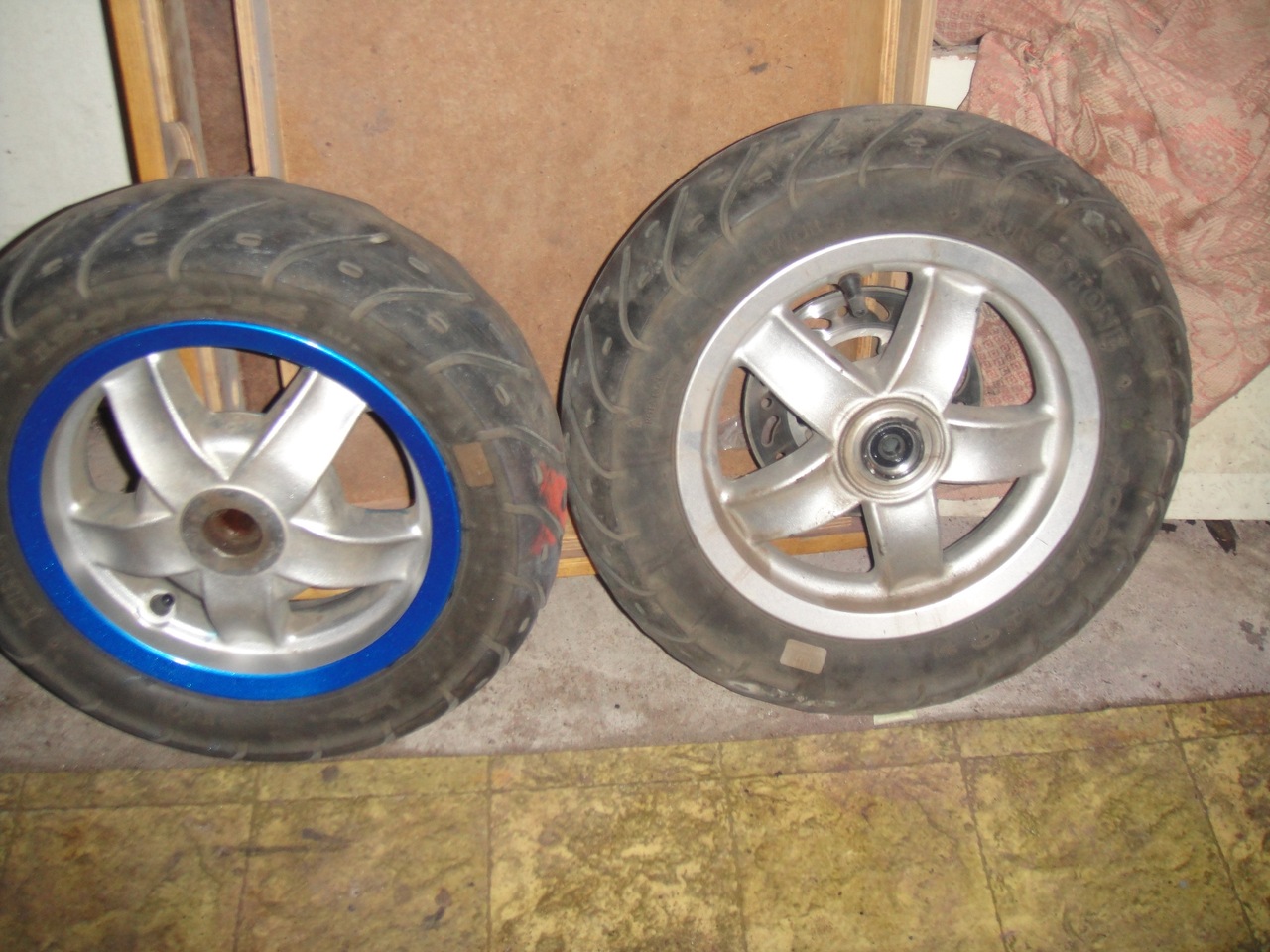

добавил для однородности на колеса тоже немного синего.
z_f65da944.jpg [ 298.19 KiB | Просмотров: 9512 ]
Фото для сравнения.
z_dafd76a9.jpg [ 255.32 KiB | Просмотров: 9512 ]

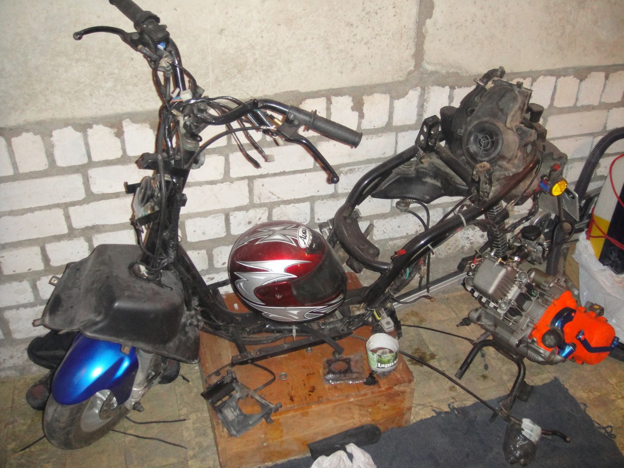

Двиг с колесом,коробом крыльчатки и глушителем.
z_a2592c95.jpg [ 284.44 KiB | Просмотров: 9510 ]
