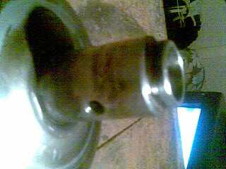

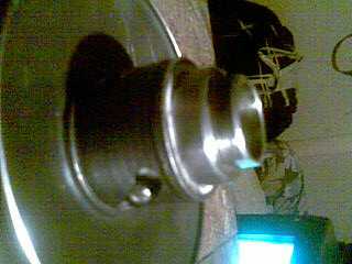

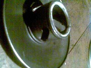

Долго не решался,но вот решил все таки добавить темку о моем опыте ручной переделки убитого торка,а вдруг кому то пригодится,особенно тем,для кого новые запчасти-проблема.Я на своем sg50qt-15 наездил уже под 50000,много чего поменял,но с трансмиссией проблем небыло.Но вот начал рвать ремни.Разобрал вариатор сцепления,и ужаснулся.Износ зверский.Особенно направляющие,по которым подвижная часть делает спиральное движение,и отверстия,куда они вставляются.Из за этого варик 'закусывает' и не расходится на максимум.Можно выбрасывать.Новый ждать неделю,а то и две.Решил пока поэкспериментировать над этим.А что,если вместо цилиндрических направляющих сделать шарообразные?Взял три шарика из 204-го подшипника.На неподвижной части засверлил углубления под эти шарики на месте отверстий направляющих.На подвижной части косые пазы расточил надфилем и круглым напильником так,что бы шарики вставлялись,но наружу не выходили.Все подогнал,отшлифовал,рмазал литолом.Еще из фторопласта сделал втулочку на место крайнего сальника.Все собрал,попробовал как ходит,поставил на место.Проездил с таким торком две недели,пока новый из 'Скутермага' не прислали. Но мог бы ездить и еще. Это конечно не полноценная замена новому торку,но работает.

Думаю замена шариками все же временная, так как при небольшом износе шарики могут расклинится и шеку может вобще закусить, верхняя втулка-закрывашка слабовата, что в дороге оч ху.
Кстати эти штуки называются штифты.

Так понятно,что вся эта байда была сделана как временная мера.Я же писал,просто чтобы не простаивать,пока новый торк придет.Хотя проездил я на отреставрированном больше месяца без каких бы то ни было проблем.И после того,как новый прислали,я сравнивал их,и переделанный ходил мягче.Вообще,мне кажется,что если бы конструкция изначально была разработана на шариках,а не на штифтах,она была бы долговечней.

Лучше БЫ на косых шлицах.
