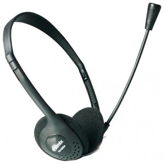

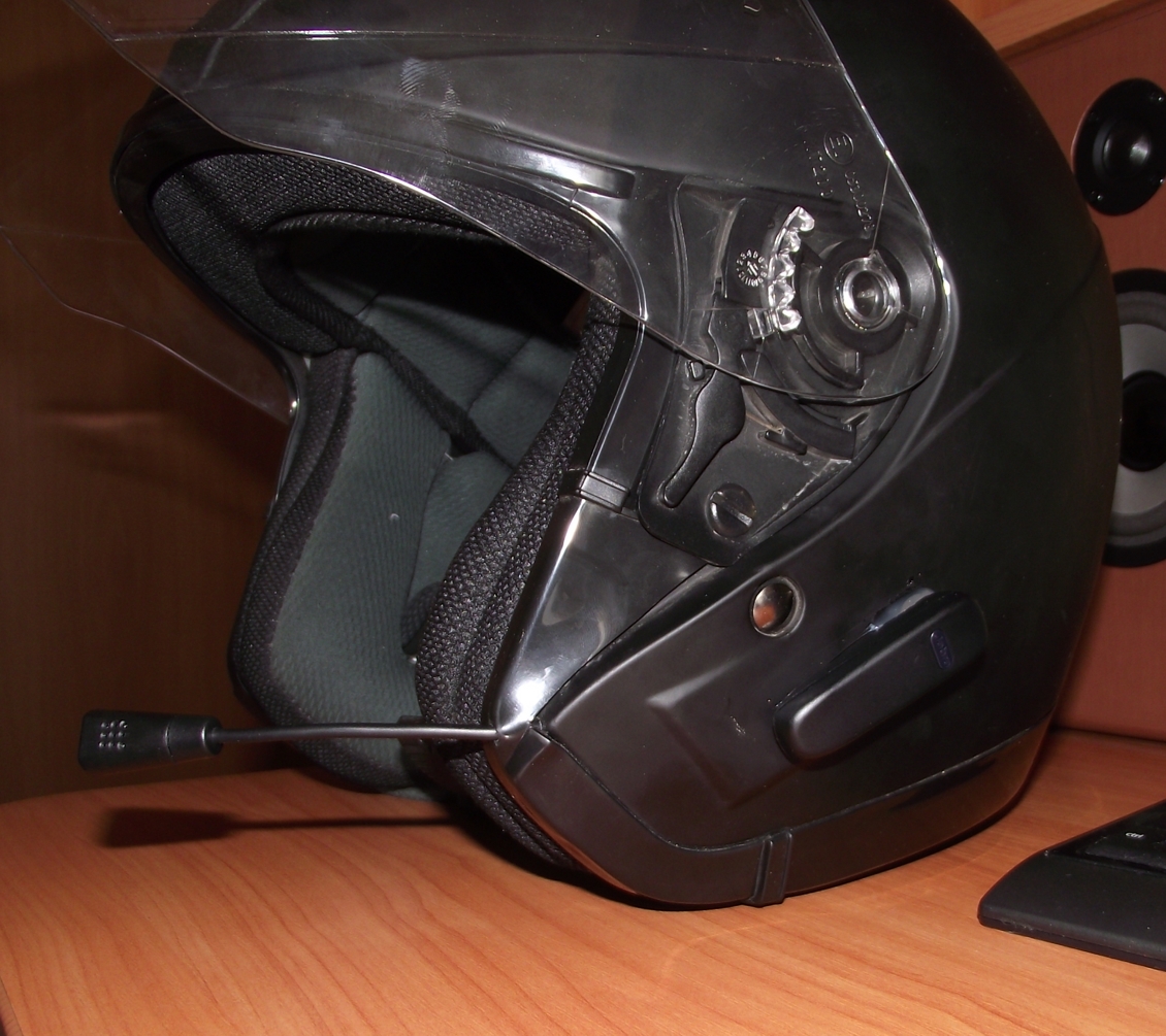

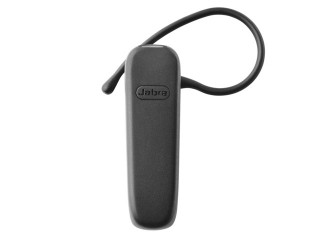

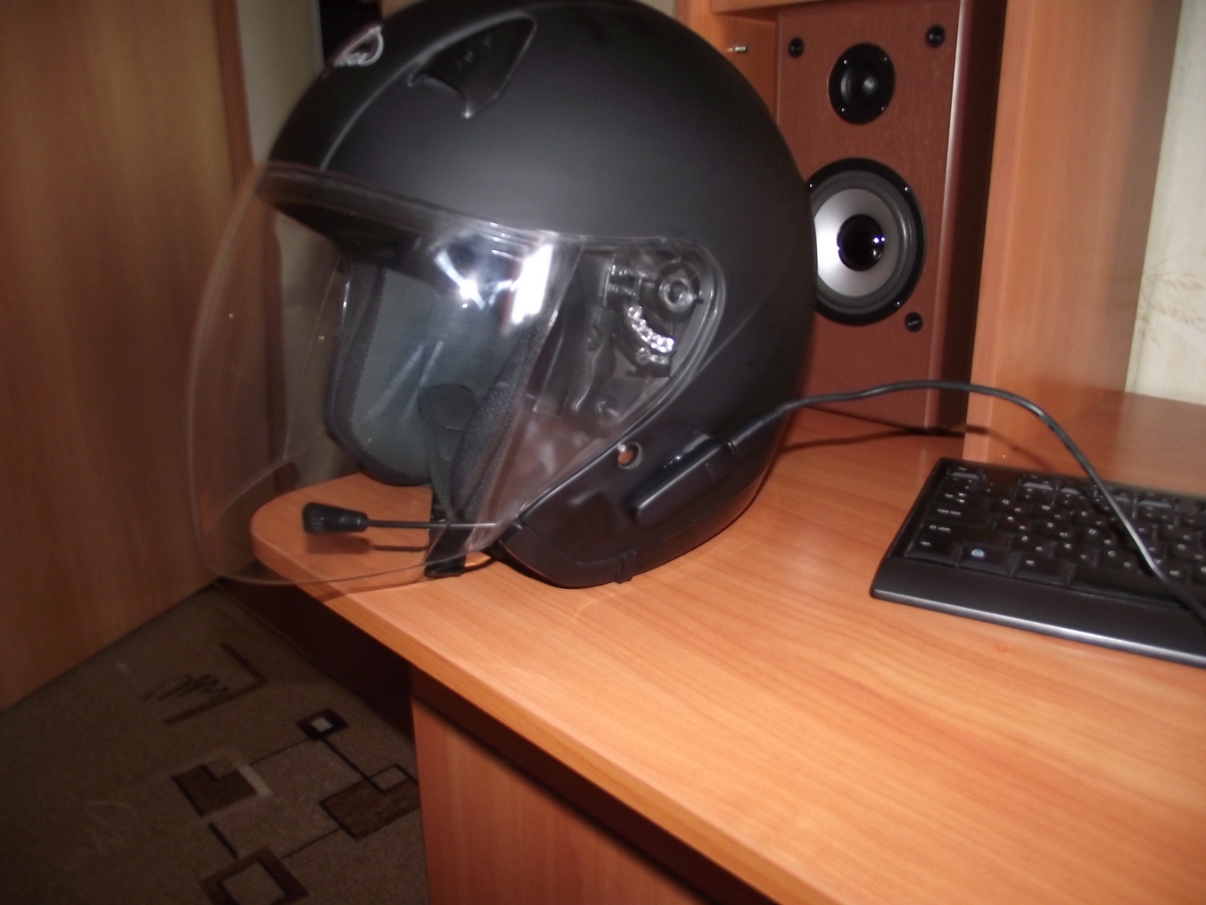

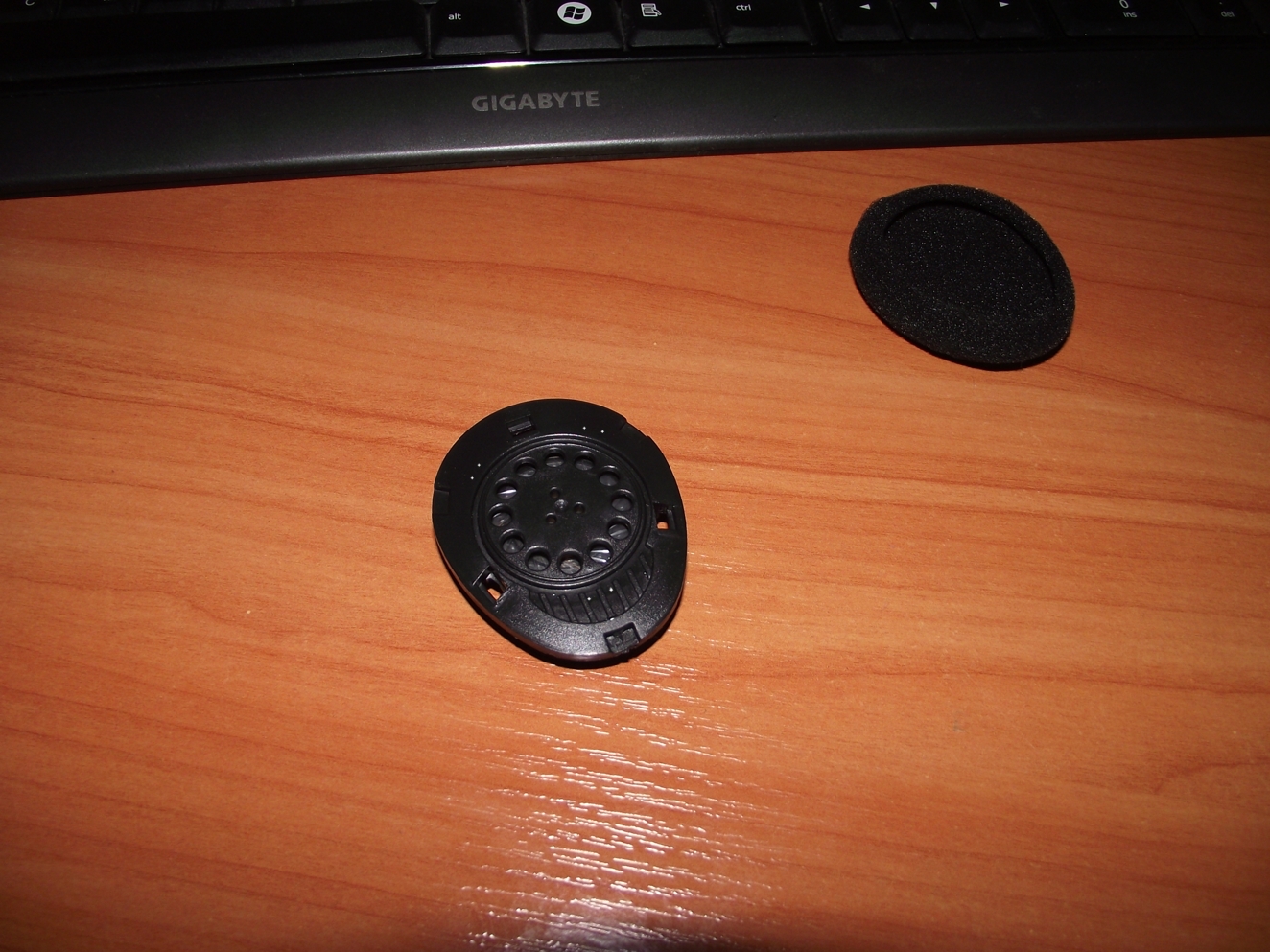

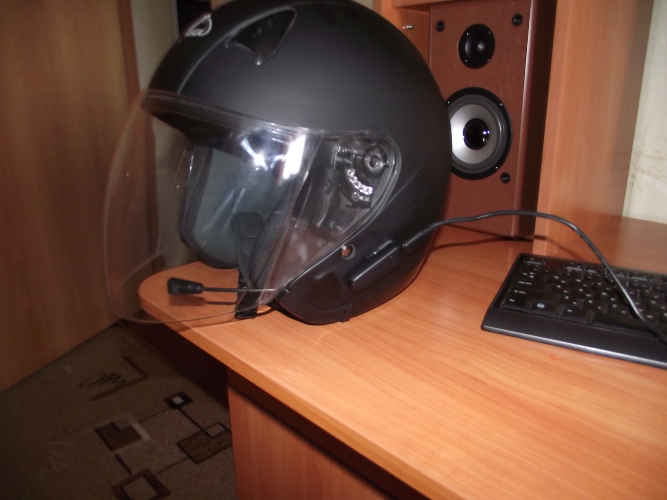

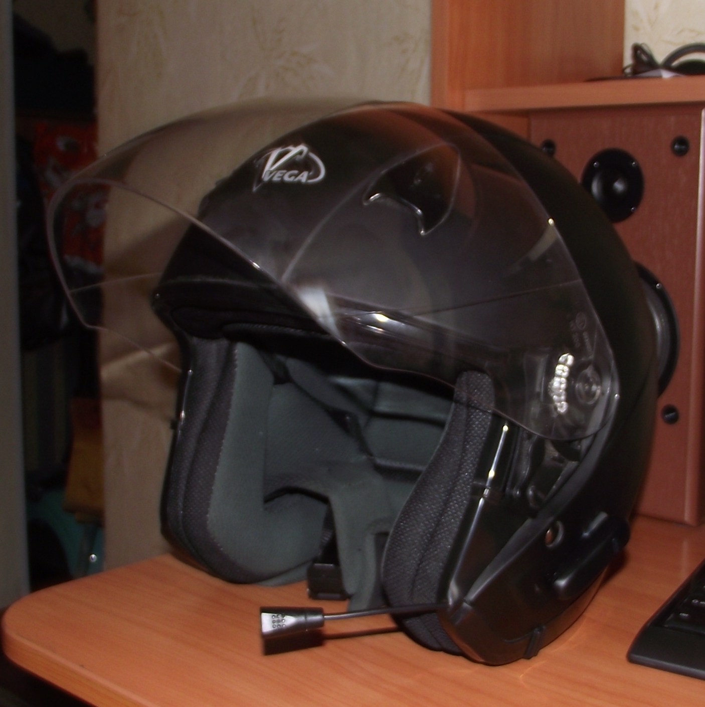

было принято решение сделать все самому так как стоят мотоциклетные гарнитуры очень дорого
было куплено
Наушники с микрофоном RITMIX RH-512M и
Bluetooth гарнитура Jabra BT2045 время разговора 7 часов время ожидания 200 часов
обошлось все в 800 рублей
а устанавливалось все в шлем Vega NT200

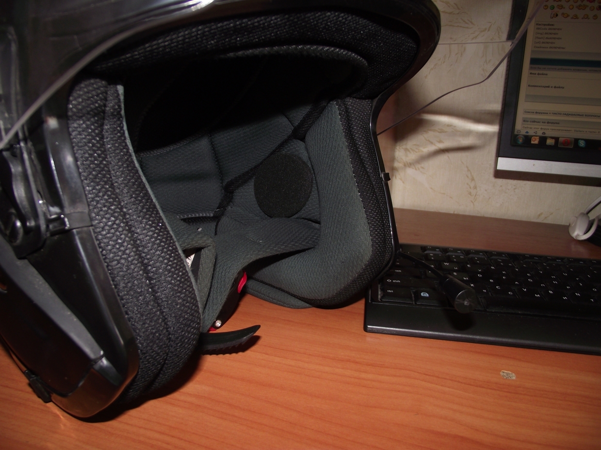

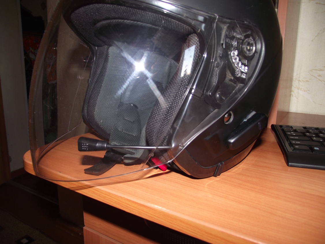

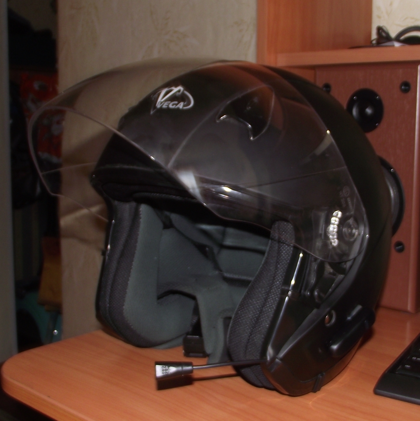

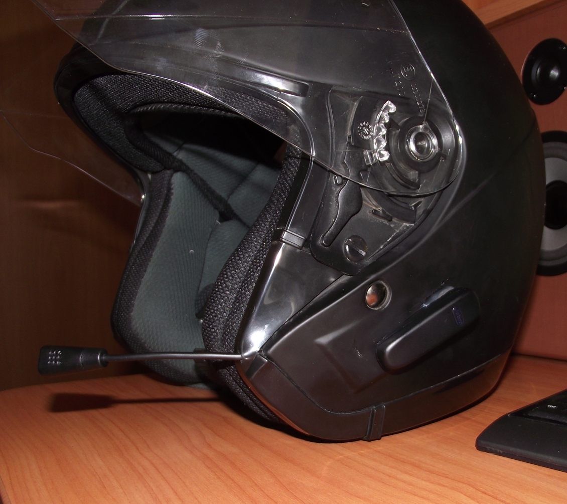

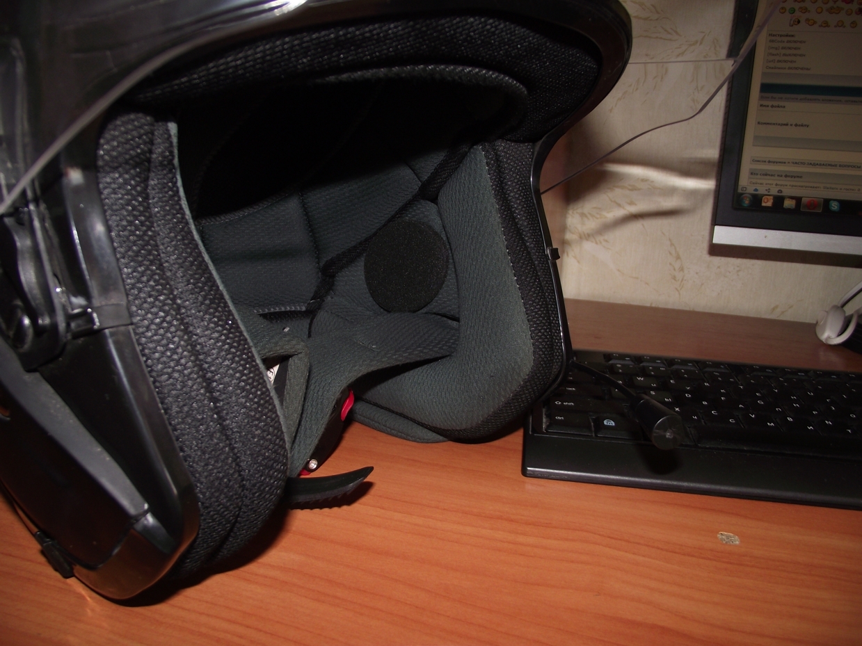

ну и еще фото

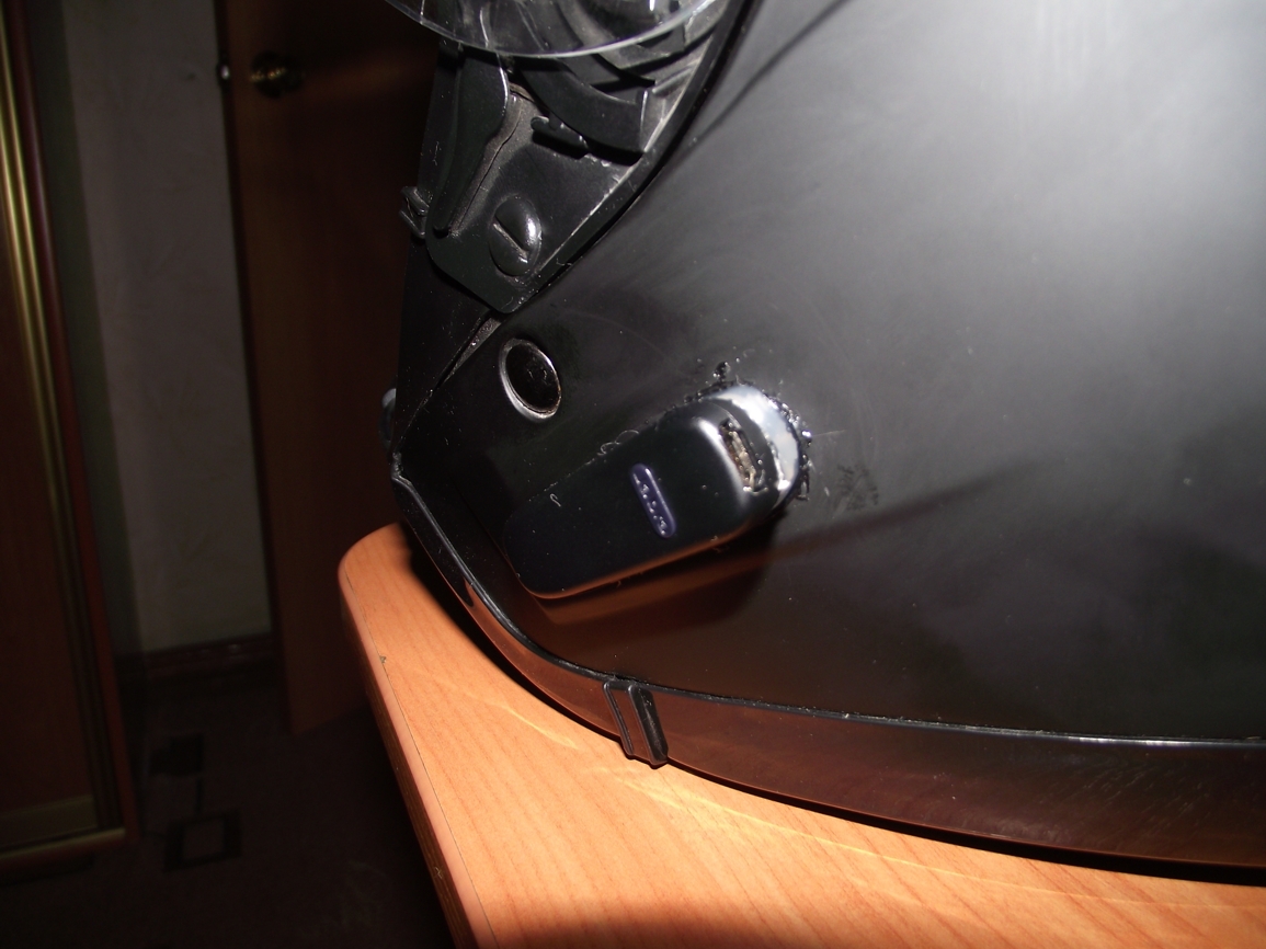

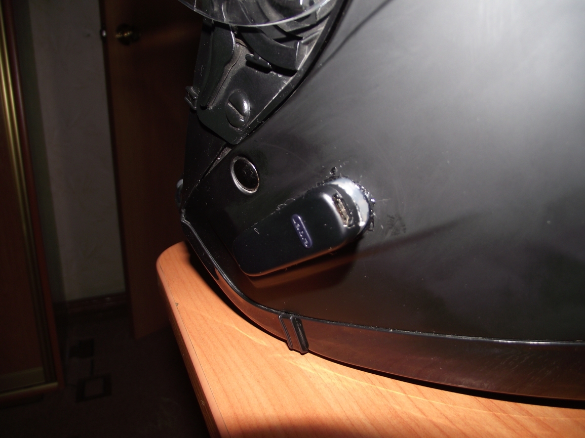

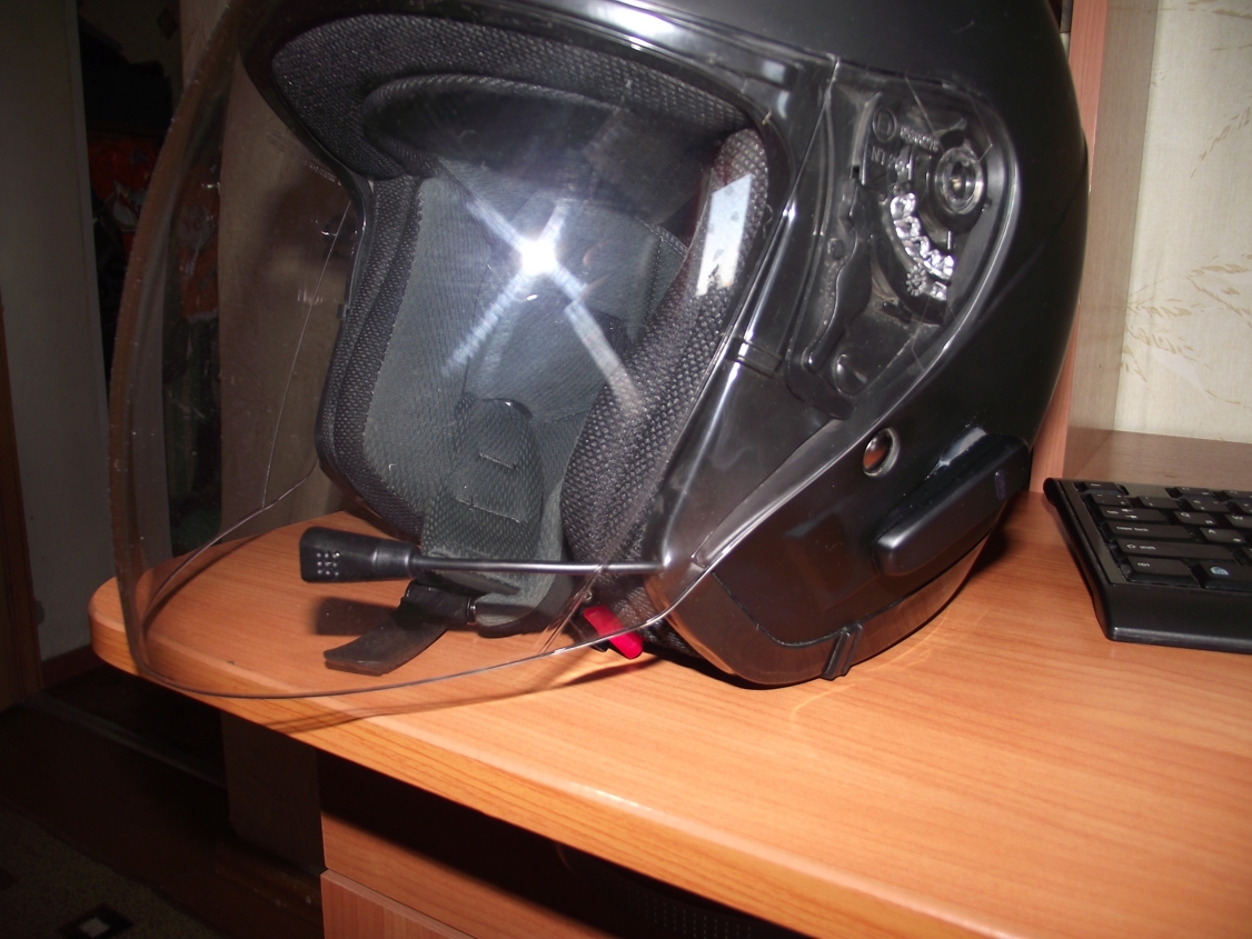

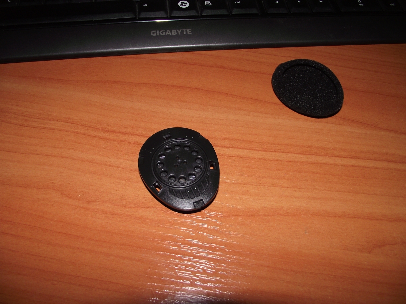

микрофон получается за стеклом на ходу слышно отлично, с кнопкой тоже проблем нет она осталась на гарнитуре уже привык нащупывать нетрудно, саму гарнитуру внутри залил термопистолетом чтоб ненамокла, а чтоб хорощо было слыщно и покупались наущники
Комментарий к файлу: вот так оно заряжается
DSCF2369.JPG [ 750.86 KiB | Просмотров: 12955 ]
Комментарий к файлу: белые точки дырочки просверлены для пришивания сверху надел роднойпаролон
DSCF2368.JPG [ 889.22 KiB | Просмотров: 12955 ]
Комментарий к файлу: вот микрофон с закрытым стеклом
DSCF2367.JPG [ 627.29 KiB | Просмотров: 12955 ]
Комментарий к файлу: вот где подзарядка
DSCF2365.JPG [ 558.77 KiB | Просмотров: 12955 ]

все просто разбираем гарнитуру и выпаеваем микрофон и наушник на их место припаеваем микрофон и наушник с разобранных наушников
