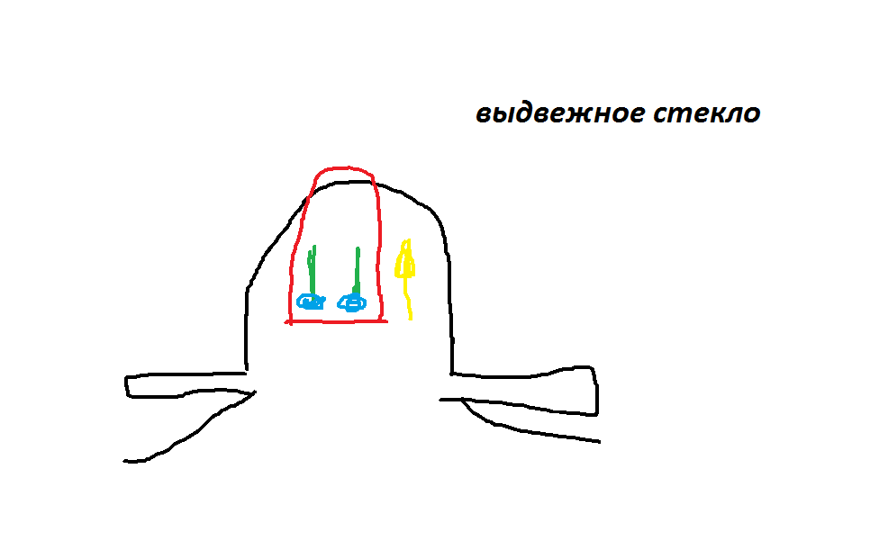

выдвижное стеко на ум лезит
скользящее по твоему поставленому
но тоже минусов много ...
и высоту как надо поставиш но всё его исцарапаеш
или доработать его надо ..
ну х.з фото стекла быыы

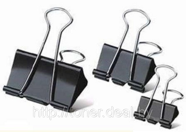

я придумал совсем простой способ) - скотч двухсторонний + зажимы для бумаги=)
заж.jpg [ 42.42 KiB | Просмотров: 5839 ]
опробовать не успел - оргстекло треснуло еще ДО установки. ненавижу его.

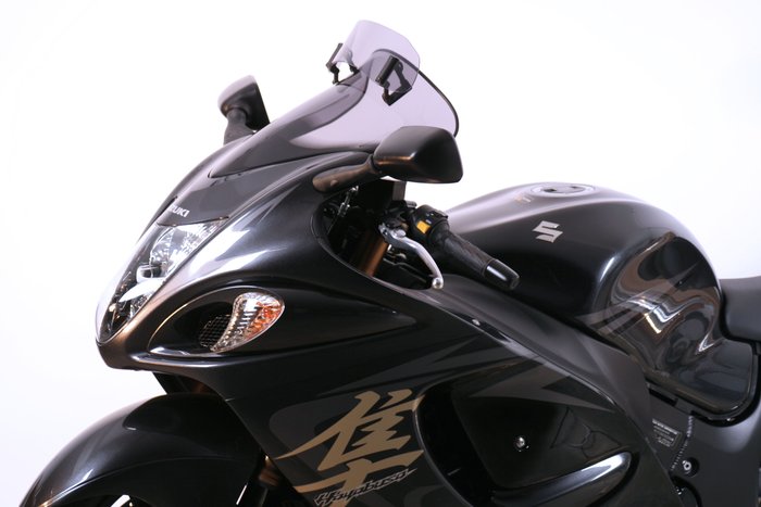

Нашел магаз - в москве торгует фирменными штуками типа таких
vario-gsxr1300-k8-vt1.jpg [ 49.16 KiB | Просмотров: 5839 ]
там наклон как раз несколько положений имеет.
штука в сборе - 3 тыщи, 2 кронтейна - 2 тыщи р. есть разные по ширине и по форме стеклышка.

Или найти поликарбоната кусочек и на скрепки для бумаги его=)
