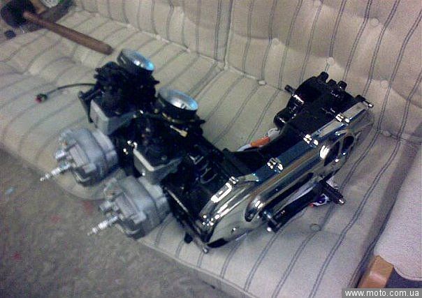

Такой темы вроде еше небыло, поэтому интересно мнение обшественности.
в прошлом сезоне сломался пополам моторчик из прессованного риса) на ровном месте. Думали что с ним делать. Чтобы кататься этим летом был куплен еше один мопед.
И вот увидев фотки ИзображениеИзображениеИзображение
Появилась идея повторить.
Пока только проэкт. Но кое какие работы начаты уже
Скорее всего будут ставится шкивы также, и зубчатый ремень.

Крутящий момент второго двигателя будет передаваться через ремень?

Движки, наверно, цепью "спаривать" между собой надо, а не ремнем. да и куда цепь ставить, только со стороны вариатора, а еще охлаждение.. Интересно, что получится :002

Затея обречена на провал, как будет решаться вопрос синхронизации движков если и будет работать то не сенхронно и с низким КПД. Сажать надо на один коленвал как на этом фото

Не многовато ли он нагрузил этот тонкий ремень. И что то не одного видео не нашел, где это чудо катало по дарогам( https://www.youtube.com/watch?v=QqQi67d ... ata_player

У него нагрузка на ремень будет намного выше, у бигблока 180 дури больше, и крутиться он выше в 2 раза.
Скорее всего проэкт не закончен, или этот экземпляр тупо для выставок
Вот есть видео как он работает https://www.youtube.com/watch?v=4X_oJFjYWqk

Шкивы будут ставится на магнето генератора, а охлаждение в разработке, либо будут электро вентиляторы, либо будет вентилятор со стороны вариатора на свободном коленвале.

Прежде чем "спаривать" моторы нужно вспомнить одну простую но очень важную весчь.
А именно то что у нас мотор с вариатором весят на бедных аммортизаторах. Это дает большую не продресованную массу что отрицательно сказываеться на:
1. Механической напряженности как опорных сайлентов так и самих аммортизаторах что сокращает ресурс.
2. Хуже гашение неровностей дороги. Плюс ко всему когда блок двигатель\трансмиссия переезжают неровность они накапливают энергию которая передастся на весь скутер в виде тряски, когда эту неровность проедут и подвеска начнет распремляться. Эффект "отдачи".
3. Большая неподресованная масса, делает аппарат более энертным. Ему будет сложнее быстро менять направление.
Отчасти и по этому скутеры до 500 кубов делают одноцилиндровыми, одноцилиндровый мотор весит меньше чем многоцилиндровый мотор аналогичного обьема. В данном случаи это важно.
Два цилиндра это конешно хорошо, но нужно помнить что такой блок выйдет очень тяжелым(может быть даже на уровне 400 кубового мотора) и нагрузка на подвеску\точку опоры сильно возрастет. А учитывая что у нас китайские аммортизаторы с сайлентами который даже сами по себе могут и за сезон развалиться. То ресурс подвески и опоры мотора, при такой переделке будет очень мал.
И еще не известно даст ли сам по себе второй цилиндр нормальной отдачи. Сколько будет выдовать спаренный 157-й? Если обычный имеет примерно 8-9 л.с. То два(будем считать что все нормально установлено и корректно работают), то получим 16-18 л.с., это совсем не густо для 300 кубов. Это даже ниже чем у обычных нормальных 250 кубовых моторов которые с завода имеют по 20 л.с. И не говоря про такие моторы как у SH300i, который при одном цилиндре и 270 кубах имеет 27 л.с(что уже равно трем 157-ым :-D ).
Так что это так, бесперспективный проект.
Если считать мощность спаренного 157 - ого как 16-18 л.с (8-9х2). То это не так далеко ушло от 150-кубовых водянок который в стоке имеют по 15-16 л.с. Если на нее поставить цилиндр на 170-180 кубов(а такие наборы есть у малосси) плюс широкофазный распредвал(такие тоже есть у малосси), да еще и мультиваром все это приправить. То получим мопед который при не значительных затратах как по обьему работ так и по цене, равный по отдаче при этом подвеска не будет так перегружена.

Я уже писал, о удвоении мощности можно забыть, это не крутящий момент.
Максимум можно получить мощность кратную корню из двух.

один мотор - 8 коней. два - 16 коней. то есть один японский 250сс с помойки будет мощнее безо всякого гемороя.
Возникает вопрос - а какая цель проекта? Или банально в гараже нарисовалось два бесхозных мотора, денег нет а времени полно? я уж про легализацию сего девайса не говорю. Первая альтернативная мысль - сделать трайк с двумя этими моторами. Интереснее, проще и движки курочить не надо, тока раму сваять=)

Писал же даже по самым оптимистичным подсчетам спарка 157-ых выдаст... мощность обычной водянки 150-кубов *ROFL* или как 170 кубовый джойрайд. Только при этом будет за сезон перемалывать штатные сайлент-блоки и задний аммортизатор. И тут особо и не важно, 15 л.с или 16, а может быть и все 12. Главное что удвоенный обьем почти не приносит пользу. Заводские моторы меньшей кубатуры имеют большую отдачу чем этот.
Смех да и только.
250-ка не говоря уж про большие кубатуры порвет этот "колхоз".
Вывод - если уж совсем хотите зарядить 150-кубового китайца. То проще уж вкорячить 250-кубовый мотор с макси, подходящими аммортизаторами и сайлентами. Отдача по крайней мере будет выше.
Где-то кстати видел проект как в Yamaha Zuma вкорячили не просто 250, а 400 кубов(мотор от ская) это учитывая что места там было очень мало. Думаю если есть сильное желание то в тот же транс который намного больше можно воткнуть 250 кубов с радиатором.
