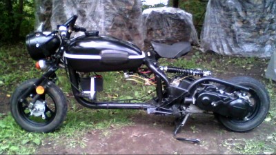

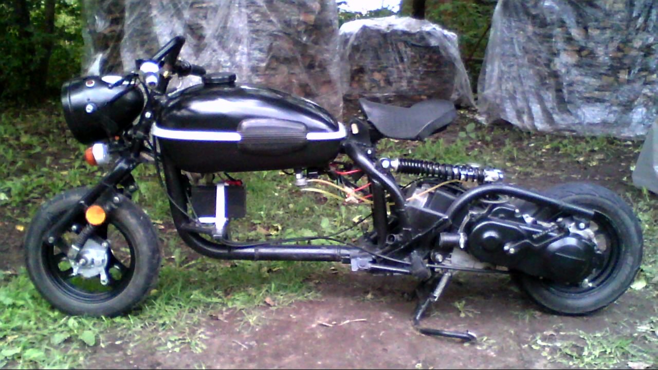

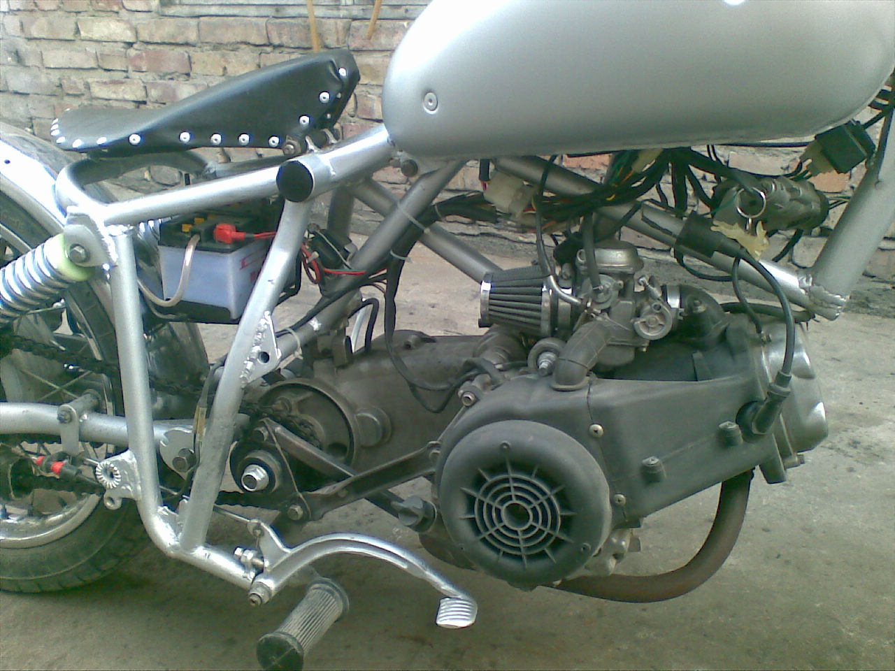

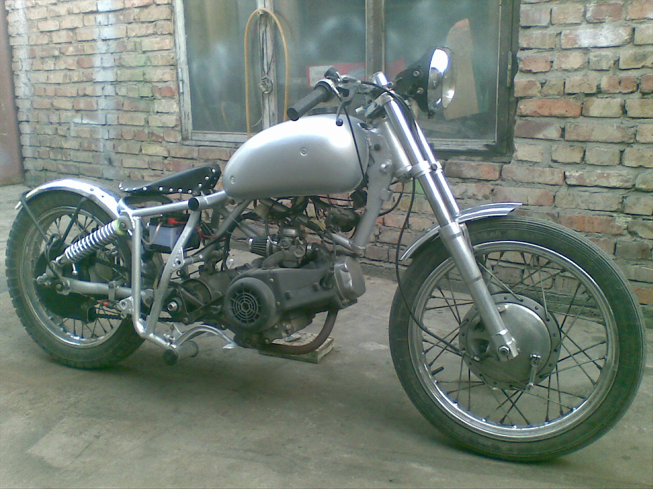

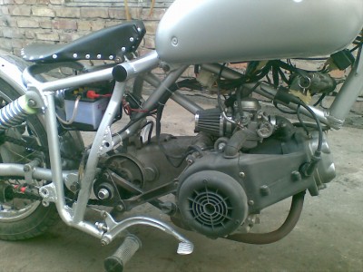

Доброго времени суток.
Изготавливал спонтанно, из того, что, под руками было.
Данное решение имеет два варианта внешнего вида, первый на снимке, второй пока не готов.
Возможно, будет, не бесполезным для тех, кто имеет подобные намерения.
С Уважением Naz.

это круто , прикольно , но не эфективно .
тяга будет меньше чем у ижевского двига
 Заголовок сообщения: Re: Боббер "auto" на базе двигателя от скутера.
СообщениеДобавлено: 21 Jan 2014, 21:29
Зарегистрирован: 03 Jul 2010, 20:53
Сообщений: 132
Скутер: Atlant

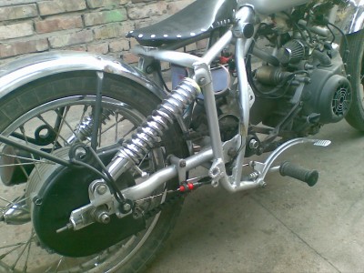

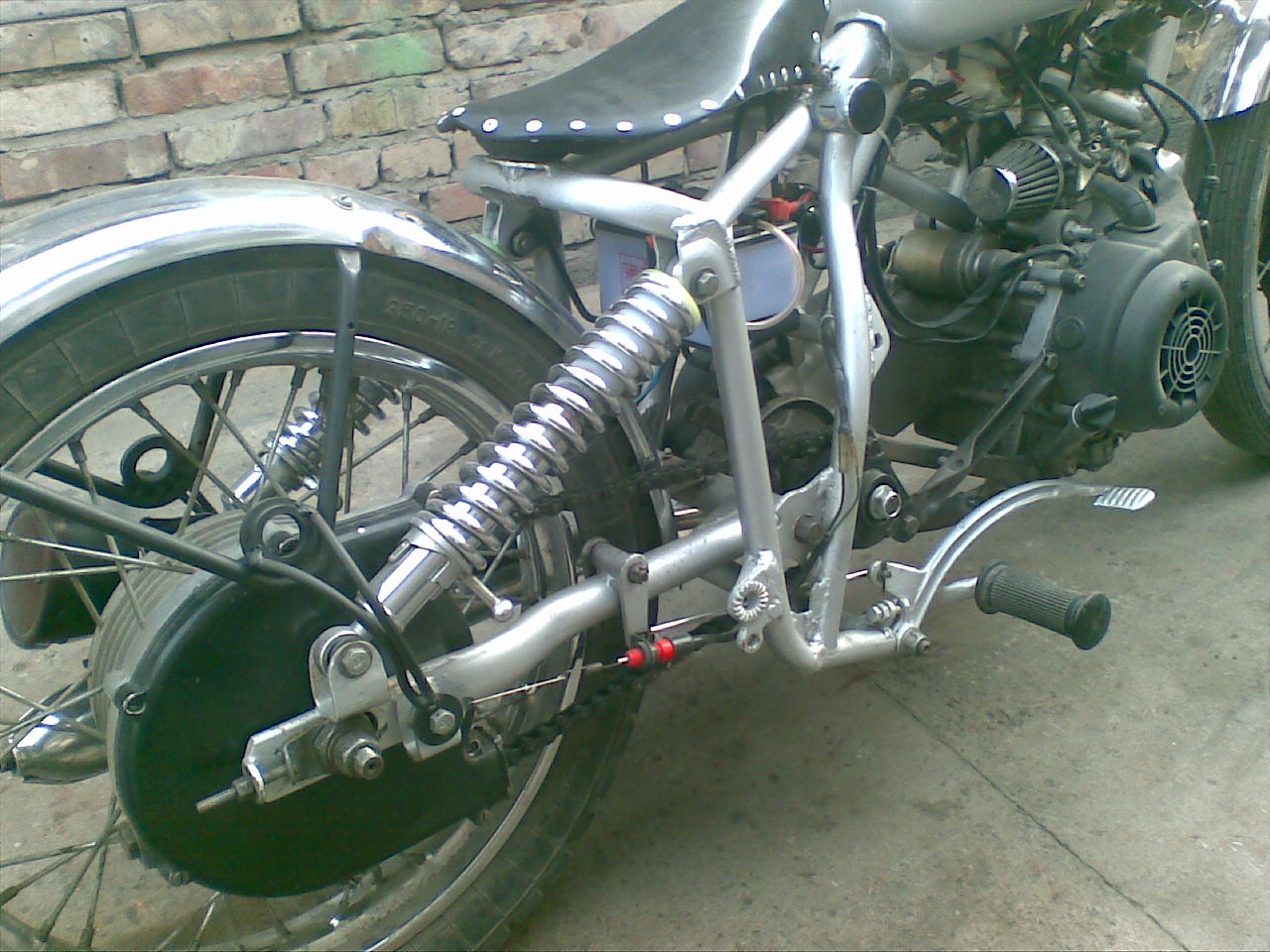

Чета мне кажется что заднее колесо будет бить в жопу, а так это лучший вариант из всего что я видел!
Угол наклона у амортизаторов сильно большой, и многие амортизаторы не работают в горизонтальном положении!
Тяга будет, скорости не будет!

Доброй ночи.
Дифференцирован на скорость 80 км.ч (запас мощности до 100 км.ч)
Крыло заднего колеса не ударяет в раму, аммортизаторы прекрасно работают на отбой (мой вес 90 кг.) + степень жёсткости задаётся двумя положениями по креплениям на подвеске.
Делал для езды в условиях ограниченного движения (по пробкам)
Последний раз редактировалось naz 21 Jan 2014, 21:56, всего редактировалось 1 раз.

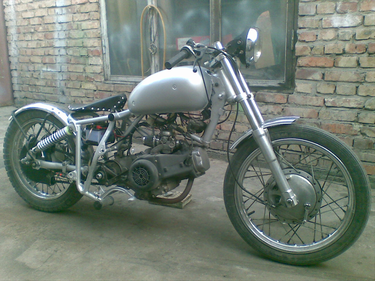

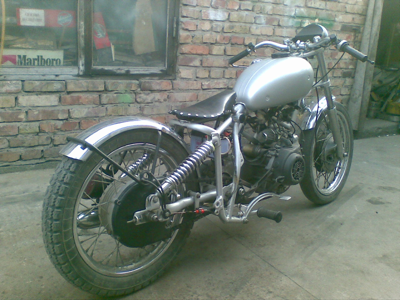

Предидущая работа.
Возможно, этот вариант больше, подойдёт для ваших задумок.

А мне нравится! Нравится и всё тут! Да , пусть не на мото выставку это всё, но вполне себе выглядит! Держи петрушку! *THUMBS UP*
Пересмотрел ещё раз....Да Классно блин!!!! Вот тока движок, хоть частично прикрыть пластиком. Ато чото все кишки наружу. Заднюю часть, где ведущая звезда спрятать бы как минимум. :002

Мне нравится, но двигатель лучше найти другой, помощнее, от мото

первый очень даже ничего !!!! если учесть что я не люблю мото времен ссср
