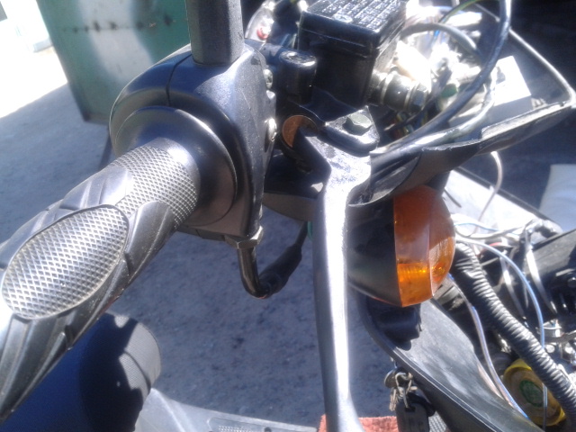

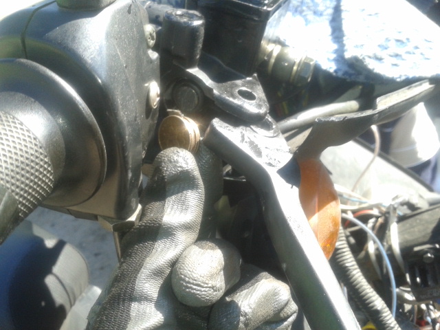

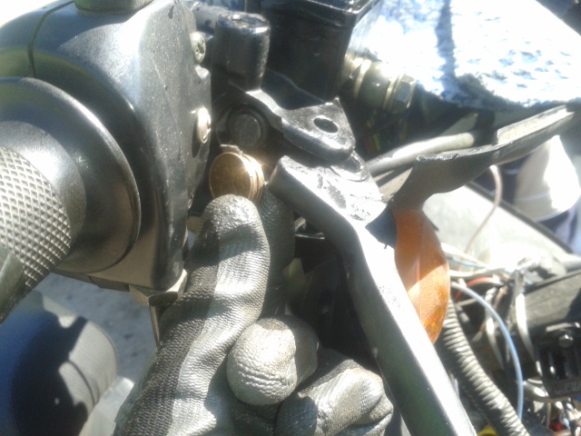

со временем передний тормоз стал плохо работать (тормоза схватывали при полном нажатии до упора в ручку газа)
поменял колодки прокачал тормоза не помогло
в итоге оказалась что на тормозном рычаге и на поршне образовалась выработка
Устранил проблему 2-мя 10 копеечными монетами склеными между собой
