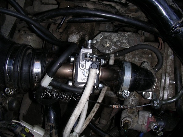

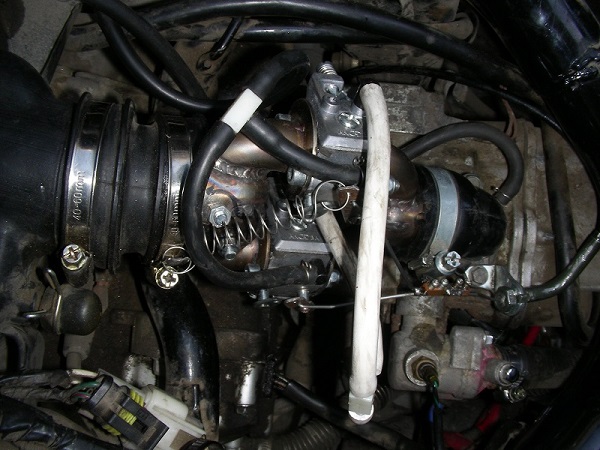

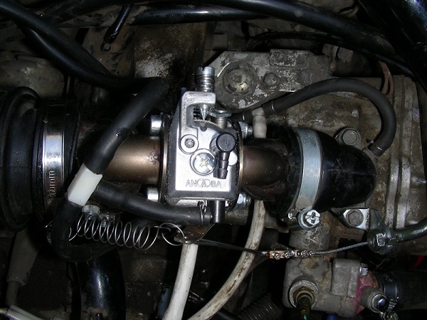

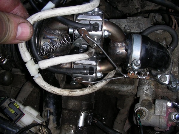

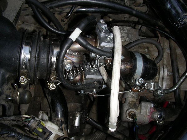

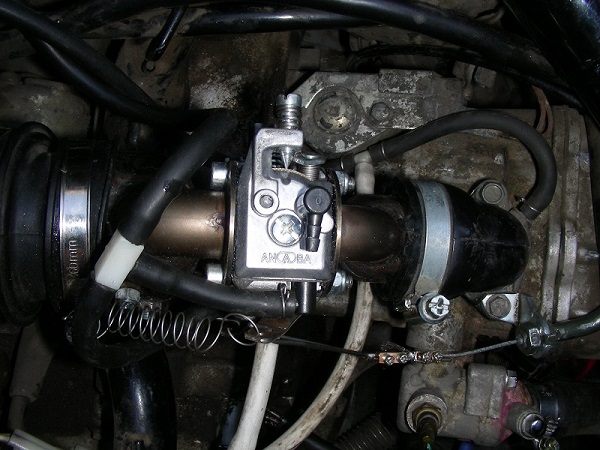

Приветствую всех.
Достал меня слегка дивный Микуни, во первых вылетел и потерялся от вибрации пьезо датчик прогрева на хх..
Далее, езда с такой проблеммой стала просто невыносимой. Во первых хх на держался, все время его приходилось поддерживать, во вторых работал, только с открытым впускным диффузором. фильтр душил насмерть. В третьих езда без фильтра смерти подобна.
Итог всему сказанному....ставлю два мембранных карба от китайских бензопил.
Не надо ха-ха.
Кто не знает, что сей девайс работает на 50кубовиках, то просто гуглим.
Но так как у Микуни диаметр 28, то мемебранник с диаметром 18 ни как не катит, вернее он катит, но обороты более 7 тыс не поднимаются.
Короче был сварен вот такой девайс из кучи нержавеющих отводов,трубок и фланцев.
Удлинены качалки на карбах почти в 3 раза, на ход троса от ручки газа.
В итоге цацка получились офигенная.
Во первых ВСЕ РАБОТАЕТ!!!!!!!!!!!!
Ни каких провалов и прочей шелухи нет.
Все обороты регулируются нижние винт с маркировкой L, верхние с маркировкой Н.
Обороты макс 12, более не крутил.
Низы четкие 1тыс.
Провалов нет!!!
Единственный недостаток по верхам появилась плавность.
Катаюсь уже неделю. проблем не вижу, расход остался вроде такой же. По городу не совсем этот параметр виден.
На сей момент жесткие тяги заменены тросами от хонды.
Ни кого не призываю к повторению, ибо достаточно сложный момент сварка аргоном всех частей переходных трубок.
Этим девайсом показываю, что микуни можно в случай крайней нужды заменить.
Ценник:
Два карба по 500р
Отводы диаметром 18 2шт 200р
отводы диаметром 20 2шт 240р
трубка диаметром 32 длинной 50мм 30р
трубка диаметром 50 длинной 50мм 50р
аргонщик 500р
фланцы 4 шт выточены у токаря за бутылку пива))
золотые ручки в стоимость не входят)))
ИТОГО: 2070 с учетом пива.
Удачи всем
карб4.jpg [ 115.75 KiB | Просмотров: 10772 ]
карб3.jpg [ 114.36 KiB | Просмотров: 10772 ]
карб2.jpg [ 115.78 KiB | Просмотров: 10772 ]
карб1.jpg [ 128.82 KiB | Просмотров: 10772 ]

Белые трубки -это вакумные, для работы внутренней мембраны \насоса--да-да насоса!!!!\нужно разряжение вакуума.
Черные трубки -это как сами понимаете бензин.
