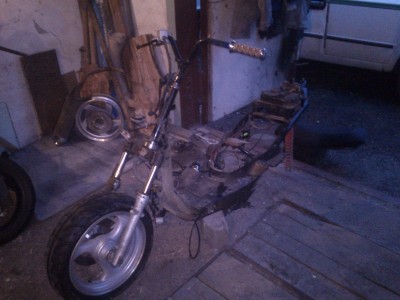

Прикидка движка к раме

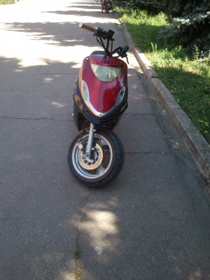

IMG_20140416_185123.jpg [ 1.68 MiB | Просмотров: 66628 ]
Смог проехаться по гаражам))
IMG_20140427_183847.jpg [ 1.57 MiB | Просмотров: 66628 ]

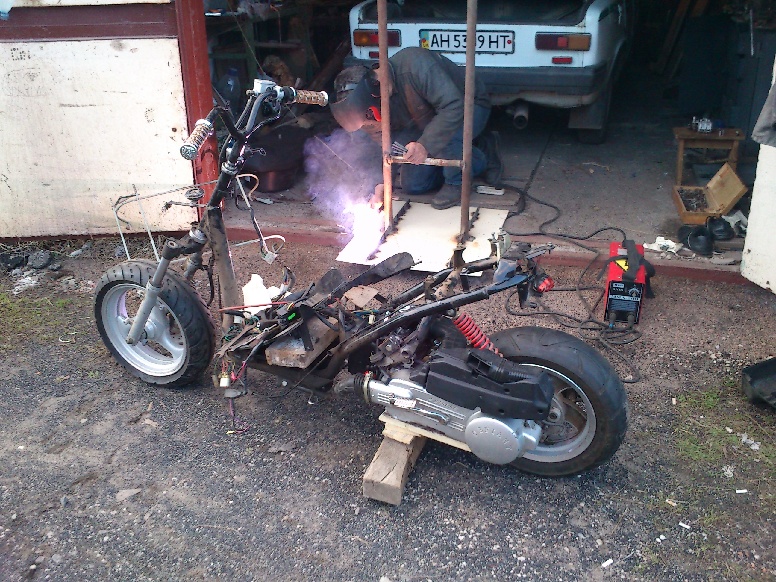

Сварка
IMG_20140501_180054.jpg [ 1.24 MiB | Просмотров: 66628 ]

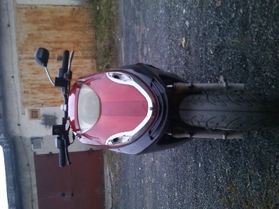

Ну и в пластике уже
IMG_20140801_110633.jpg [ 1.03 MiB | Просмотров: 66628 ]
IMG_20140703_181933.jpg [ 1.57 MiB | Просмотров: 66628 ]
Коммутатор и катушка полтинничьи.

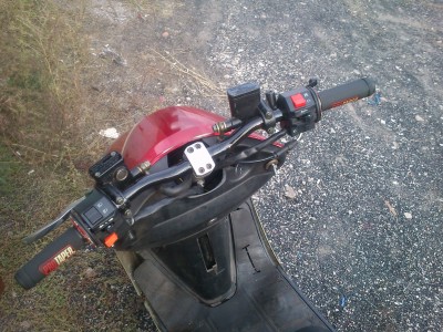

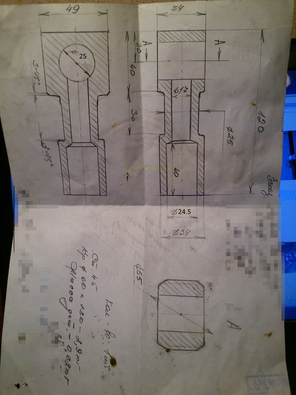

Вот соорудил нормальный вынос под открытый руль. Вынос точили токаря. Руль от велосипеда
Комментарий к файлу: Чертёж выноса
3H3etofTB6I.jpg [ 265.27 KiB | Просмотров: 65718 ]

Также установил такую вот диодную фару 10Вт 800лм. Светит намного лучше родной фары. С ней фото позже.
