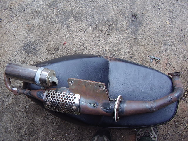

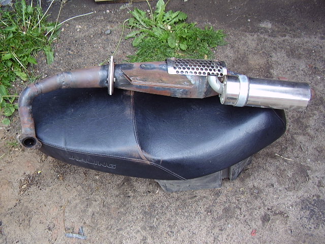

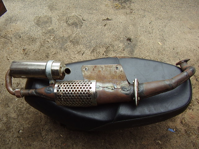

Саксофончик вот слепил на клон Минарелли.Правда,он двухтактный,но вдруг кому интересно...
P5290040.JPG [ 121.82 KiB | Просмотров: 12295 ]
P5290041.JPG [ 123.62 KiB | Просмотров: 12283 ]
P5290042.JPG [ 116.81 KiB | Просмотров: 12286 ]
Прирост мощности с 7000 оборотов.Ракетное ускорение!Сцепление-на 6500,мультивар,кевлар.Простые рвет.

Расчитывал или просто так наобум склепал?

гм... насколько мне известно, резонатор саксофона сваривают из 3 конусов, соединенных между собой под строго просчитанным углом...

Сам ради интереса варил резонатор,ничего непросчитывал,делал практически на глаз,как ни странно работал давольно неплохо,скутер(хонда дио) с ним ехал гораздо лутше чем с родным,жаль продал вместе с мопедом,счас бы на китайский аналог ямахи поставил бы для интереса.

http://motosam.nm.ru/Forum/Cal.jpg Ловите! Есть и прога.

Из двух конусов-прямого и обратного,или из диффузора и конфузора,возможно соединенных прямой трубой. Каждый фрагмент отвечает за свой диапазон.
