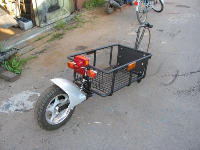

Добрый день уважаемые форумчане. Предлагаю на ваш суд самодельный прицеп для скута. Начнём с цифр. Габаритные размеры д х ш х в 1630х530х780, дорожный просвет 190, размер кузова 670(740) Х 450 х 250, колесо 10-3»
Прицеп закончен, испытан (правда только в гаражном проезде) впечатления от управляемости отличные . Пустой вообще не замечаешь, гружёный (около 50кг) чувствуешь но не напрягает.
С удовольствием выслушаю конструктивную критику, и советы по внесению изменений в конструкцию.
Появилась мысль попробовать сделать на продажу, как считаете это кому ни будь надо ? И какую цену вы считаете приемлемой ( Не для себя а вообще) ? Заранее спасибо за ответы.
P.S. Юридическую сторону пока давайте не будем обсуждать, по этому поводу и так много сказано.

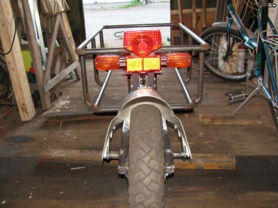

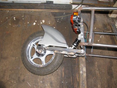

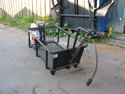

Не разобрался как несколько фото сразу вставить.

Прикольно получилось, но одно колесо да еще и вес груза на скутер ..... это опасно.
Как бы нужно 2 колеса под центр корзины.

Одно колесо - это нормально. А вес груза влиять должен не больше, чем вес пассажира же.
Конструкция симпатичная получилась. Особенно хорошо встали крыло и фонари. Я бы такое купил тысяч за восемь-десять без лишних сомнений например.

John JACK Абсолютно прав управляемость на одном колесе гораздо лучше , правда и грузоподъёмность меньше. При буксировке прицепа с двумя колёсами случались перевороты даже пустого прицепа, с одним колесом это не возможно.

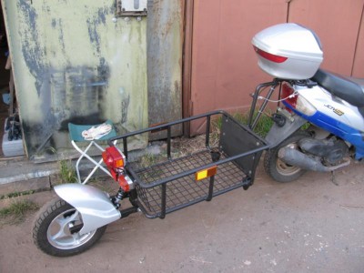

по моему не очень удачно выбрано крепление прицепа к скутеру, под пластиком не очень толстая пластина и рано или поздно она сломается и останется прицеп где нибудь на дороге вместе с кофром и куском пластика.

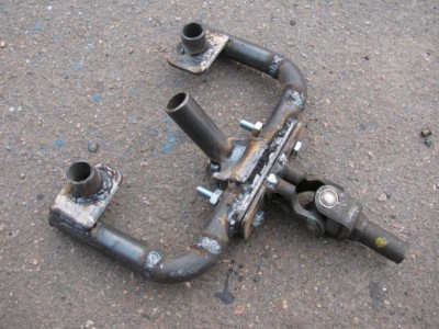

Я что то не пойму... Прицеп к скутеру крепится жестко или крутится сам по себе? Можно фото узла крепления КРУПНО?

Скут не когда не будет грузовиком, так что средство от таких случаев одно- не перегружать. Скажем палатка , спальник и тому подобные объёмные но лёгкие вещи.

Крестовина от рулевого "классики"

В принципе норм, но все таки лучше ставить 2 колеса, физика... Ведь при поворотах будет такое ощущение 2-го пассажира, который помогает клонить скутер, а это плохо.

По моему отлично, но есть одно но... Прицеп делался для скутера, который сам как тележка по весу, и именно для скутера как писалось выше надо делать 2 колеса!
Подобное делают серьезные мотоконцерны, тоже ставят одно колесо, но R17 и для тяжелых мотоциклов!

78-i Забавная конструкция. У меня был двухосный на шаровой опоре жигулей. У твоего получается , что нельзя ставить вещи с высоким центром тяжести. Ну и использовать для перевозки тяжестей наверное плохо, (выше пост про управляемость). Как по мне, то прицеп как раз нужнее, чтобы не таскать тяжелого руками. Я своим землю по огороду развозил . Там под 200кг в каждой тачке было.

Всем спасибо за высказаное мнение. Проясню некоторые моменты : для перевозки "земли под 200кг" в деревне имеется Дельта (Китай) с 2 колёсным прицепом, тоже крепление через верхнюю шаровую ВАЗ. Представленная 1к конструкция предназначена для перевозки надувной лодки к месту рыбалки выше упомянутой Дельтой. Из-за коллейности и прочих дефектов лесной дороги буксировка 2 колёсного прицепа там не возможна. Так что нельзя однозначно сказать _ какой прицеп 1к или 2к лучше, у каждого своё назначение. Кстати и для выезда на "шашлыки" он годится, палатка , спальник, мангал и т.д. весят не много а закрепить это всё на скуте проблематично.
P.S. Не хочу показаться навязчивым, но большинством была проигнорирована моя просьба (см.1 пост) оценить конструкцию в материальном плане. В зависимоси от результатов будет приниматься решение делать на продажу или нет. Пока цена вырисовывается великовата, но если делать несколько штук получится подешевле. Мне важно ваше мнение.
