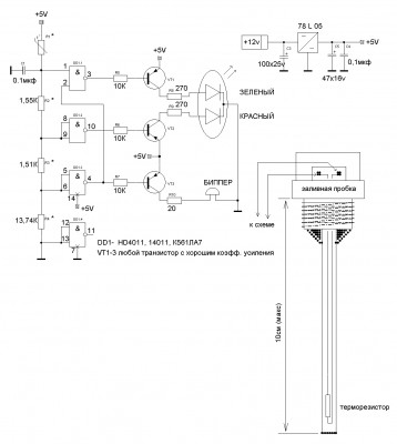

Сваял тут схемку, проверено -работает. Очень полезная штука.
Меряю температуру двигателя по температуре масла (как в запорожцах). Да еще и звуковая индикация есть, если на приборку глянуть забудешь или солнце засветку даст.
Кто мало мальски знаком с электроникой- сам соберет, кто нет, у того друзья найдутся.
Вмешательства (переделок) в двигателе вообще нет, себестоимость - 1-3 бакса, а вещь очень нужная, особенно в жару.
давайте "мыло" - перешлю.
у кого какие пожелания или усовершенствования возникнут - с удовольствием послушаю. если чего не нравиться - тоже пишите,
обсудим.

ну и что там можно понять ты сам хоть понимаешь принцип работы где ты где это перерисовал

Уважаемый, не проовали кликнуть на рисунок? я же написал!

если люди дают совет так они описуют прицип работы установку и тд я могу тебе сотни схем нарисовать а ты потом разгадуй ребусы

а что если бипер убрать, а светодиоды сделатт не 2,а 3штуки зеленый желтый и красный, вместо того чтобы вместо желтого горели оба. или можно например сделать чтобы зеленый не погасал а горели они так зеленый,потом добавляется желтый, потом, красный. т е горят все вместе а красный можно поставить который яркий, тогда уж точно незаметить сложно будет и биппера ненадо.
как это будет выглядеть на сехме если так сделать?

Пару слов в поддержку автору:
Схема классная и до боли елементарная, а если кому-то непонятен принцип действия, то пусть не заморачиваются и попросят людей знающих.
Автору огромный респект!!!

Ребята !!!! Постараюсь ответить всем.
Я уже не сильно молодой, и перед тем как создавать схему, продумывал всё.
первое: у мненя нет цели делать из "приборки" целую "новогоднюю ёлку", получаемая информация должна быть оптимально достаточной.
второе: минимум вмешательства и изменения конструкции скутера.
третье: индикация критического значения всегда должна дублироваться для надёжности (простота конструкции также повышает надежность).
этими принципами я и руководствовался.
кстати! индикатор (светодиод) оформлен мной тоже оригинально.,
я купил за 2гривны (Украина :) ) китайский фонарик в виде трубочки с кнопочкой, который вешается на ключи. всё от туда выкинул, вставил двухцветный светодиод, залил герметиком - получилось достойно.
Куда крепить!?!!?! Нашел! Открутил один винт из крышки бачка тормозной жидкости, взял винт подлиннее (черный по стилю лучше т.к. фонарик корпусом тоже черный, да и бачёк тоже :D ) Стайлинг блин!! Взял хомутик металлический, такими проводочки прижимают (на вид как вопросительный знак ( :?: ) только на бок положите :) ), черного не было, так взял на него надел термоусадку черненькую.
Данный вид крепления позволяет, опять таки не сверля и не ломая ничего, снимать приборку (верхнюю крышку) не снимая индикатора.
От него провод (взял от дохлой мышки) культурненько уходит за бачок.
Возле этого бочка, под приборкой, рекомендую закрепить и биппер, т.к.
там довольно большие щели и звук хорошо "выходит" наружу :wink: .
на передок лучше протянуть кабель (жил 5-6) ивывести только индикатор, биппер ну и запитать (не скупитесь на разъемы) :!:
Саму схему засунул под пластик возле двига, провод к термодатчику
закрепил к уже имеющейся там связке проводов идущих к двигателю.
Возле пробки (чуть выше её) на двиге есть отверстие с резьбой, рекомендую на нем также - хомутиком закрепить, промежуточно провод,
вибрации там сильные... ну сами понимаете. Сделал всё так по тому, что входные цепи должны быть минимально возможной длинны (знатоки знают).
Ух!! Всё! Хорош писать! Чё еще не понятно - "на мыло".
Очень рад что схема понравилась, пишите мне отзывы. Может еще что сваять?

грамотей я таких схем столько съел сколько ты не выкакал вопрос для не замороченного для чего нужна контактная группа DD1.4
