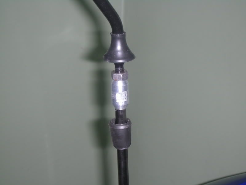

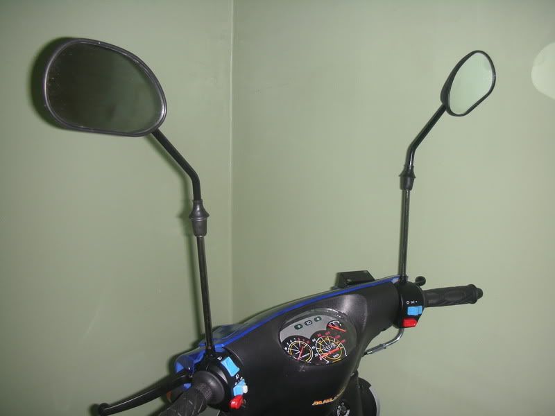

Сделал на новый скут стойки зеркал и сам себе думаю: а не будут ли они при езде трястись и вибрировать так,что в них ничего не будет видно.
Из дюраля выточил переходные втулки с резьбой М8 с лысками под рожковый ключ. Стойки из 10 мм прутка с М8 на концах. Место соединения закрывается декоративными резинками, входящими в комплект штатных зеркал.
Вот что вышло.

Боюсь, что будут. Причем с таким размером - очень сильно.
82-я ЦПГ дает ощутимые вибрации (у самого почти такая же модель с 82-й ЦПГ, жопой чувствую). Еще встречный поток воздуха будет дергать.

А у Вас резьбы на разных зеркалах - обе правые ?
У моего QT-9 - правое зеркало - с правой резьбой, а левое - с левой резьбой. М8. Как у Джогов. Сейчас как раз ищу метчик М8 левый.
А высота как-то не внушает доверия - думаю - будут достаточно сильно болтаться

насчет тряски зеркал - явно больше амплитуда колебаний получится, а еще момент - если случайно неудачно зацепить зеркало - то воздействие за счет такого рычага на блок переключателей может быть плачевным... а вобще-то идея интересная)

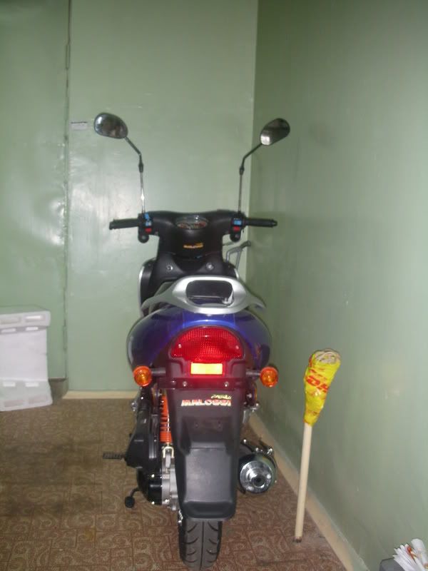

[quote="MAVERICC"] если случайно неудачно зацепить зеркало
Зеркала за габарит ширины не выходят.

Интересно, а из чего исходили при выборе длины надставок?
я себе планировал ставить 50-70мм
как раз из соображений что если больше
то вибрация задолбает

но по-моему, с эстетической точки зрения, несколько длинновато ...
если зеркала немного выходят за габариты, то ничего страшного, ведь руки согнутые в локтях тоже слегка выперают

В том году делал нечто подобное себе на DIO. Только проставки точил из металлического прутка.
И из за конструкции руля зеркала стали не только выше, но и немного шире штатного положения.
Ощутимого прироста вибрации замечено не было. Но вот видимость улучшилась, езда в потоке стала комфортней. А когда поменял зеркала на немного сферические да ещё и панорамаки во внутренний уголок прилепил, так вообще супер.

[quote="gera080"]Интересно, а из чего исходили при выборе длины надставок?
Нашелся пруток из крепкой стали длиной 400 мм, располовинил,прикинул,получилось чуть выше плечей. И весь расчет. :wink:

Лично удлинял стойки зеркал на 100мм (правда делал целиковые) Из стали- пошла вибрация, сделал из дюраля- всё нормуль :wink: Потом всё сломал :cry: при падении и сварил новые из трубок (нержавейка) тоже не трясётся...

Лично удлинял стойки зеркал, сделал из дюраля- всё нормуль :wink: сварил новые из трубок (нержавейка) тоже не трясётся...
Ага... стало быть конструкция не должна быть очень жесткой.
Дюраль и трубки гасят вибрацию? Интересно...
Спасибо Ганс, завтра попробую сделать из трубок.
Мне кажется здесь здесь основное - масса...
