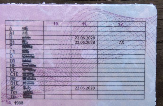

СообщениеДобавлено: 25 Май 2018, 11:38
Получил правишки.
DSCN4127.JPG [ 99.88 KiB | Просмотров: 21423 ]
В старых, 2008 года, была только В.
Спросил, чего они такие драные, грят всем щас такие выдают.
