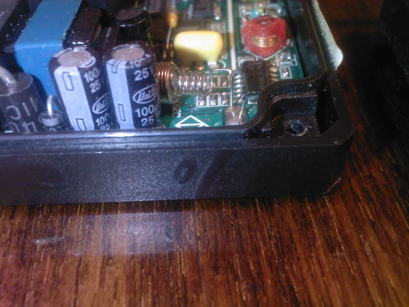

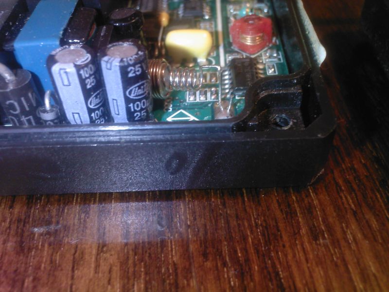

Штатная сигналка перестала реагировать на удары,при разборке обнаружилось что пружинка с магнитиком отскочила,но находится в таком положении. Является ли это причиной неисправности сигналки и подлежит ли это ремонту?
Подскажите,кто знает. Спасибо.

Когда делаешь близкие снимки - пользуйся режимом макросъемки. На фото непонятно. Пружинка обломлена в нажке? Припаять.

Фотка не моя,скопировал на сайте,а пружинка обломлена сверху на ножке,так что не знаю,возможно ли её припаять.

Припаять, только не менять положения магнита, своей вибрацией он создаёт напряжение на какой то детали .

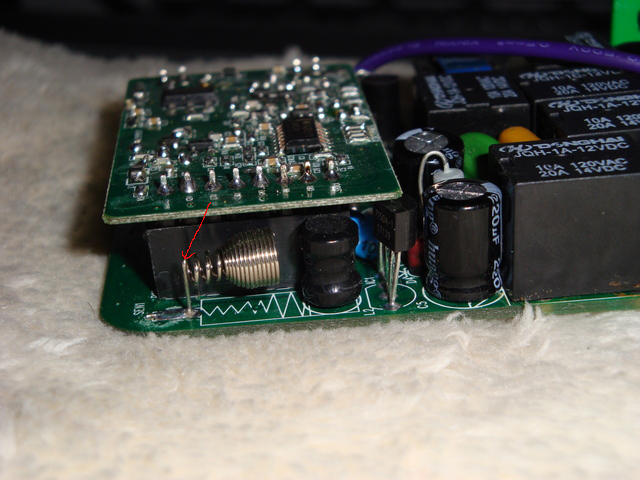

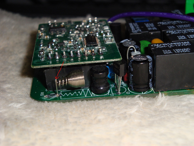

Напротив пружинки с магнитом стоит обычный дроссель на феррите, колебания магнита создают генерацию на катушке, через транзистор усиливается логический сигнал и идёт уже в мозг...ну это не важно...
Вот фото (моя сигналка) с пружинкой и дросселем, на который надо направлять магнит:
Всё оно припаивается...я тока непойму ничо с фоткой(спать наверно хочу), как понимаю фото не твоё, но поломка похожая...значит я бы сдеал так, взял иголку по диаметру проволоки пружинки, намотал бы на иглу виток к витку типо пружинку из тонкой медной проволоки(длина намотки несколько мм), надел бы на концы деталей пружинки(как носок на ногу) и припаял...выйдет некая трубка, держащая два куска проволоки..

Я тебя понял CHROME,на твоей картинке лучше видно пружинку,они в принципе одинаковые,перелом в самом верху и ещё пружинка кажется хромированная,пристане ли к ней припой?

ага...ну не мудрено совсем, что она переломалась там, пружинки так низзя перегинать...
Фозьми хороший флюс и будет тебе щастье...я паял хромированные спиральки для контактов батареек - без проблем подошла смесь флюсов: F-1 и F-2000 80/20 %.
Дерзай, сложного нет ничего, на худой конец никогда не позно сделать новую пружинку...
